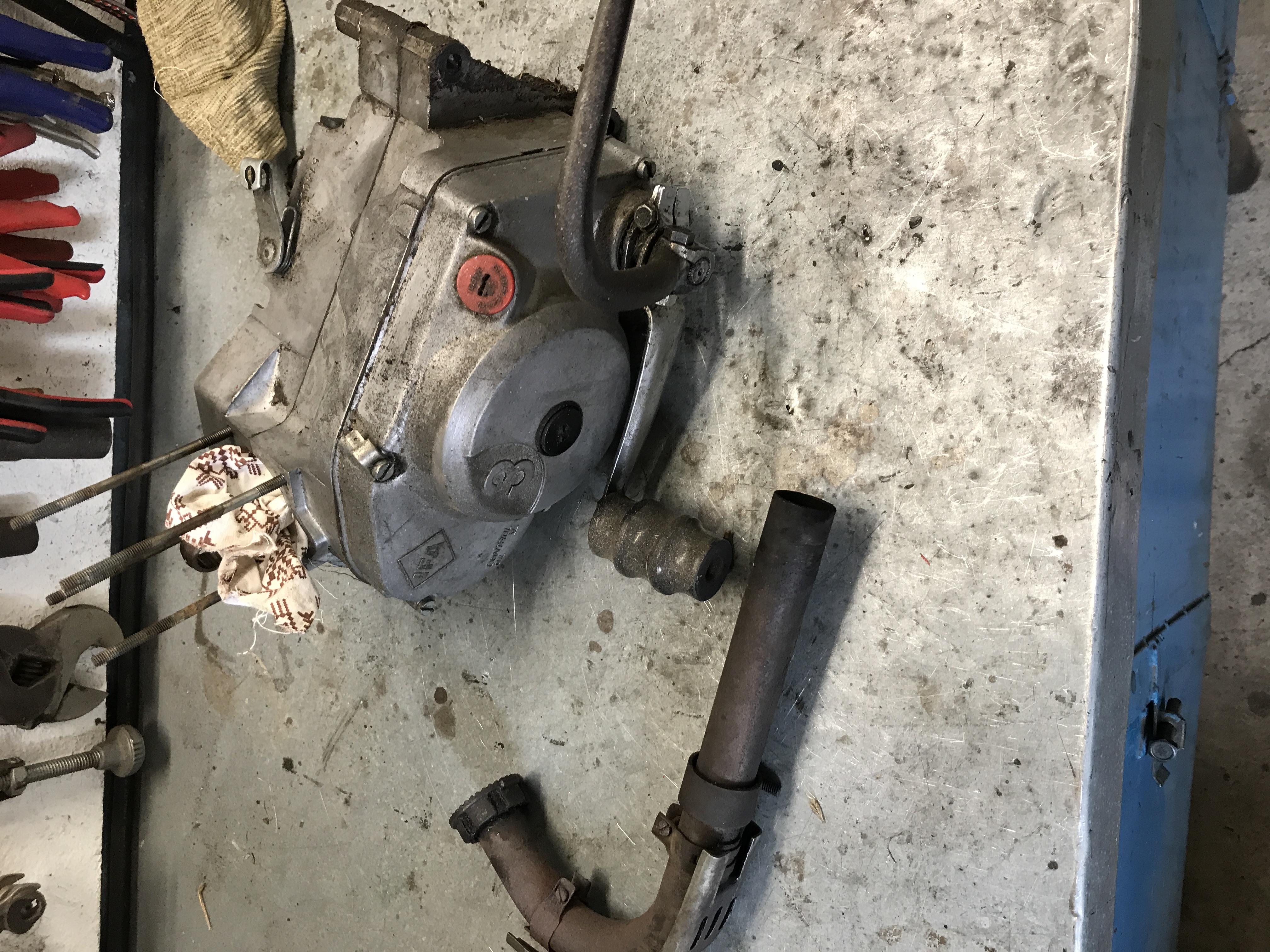

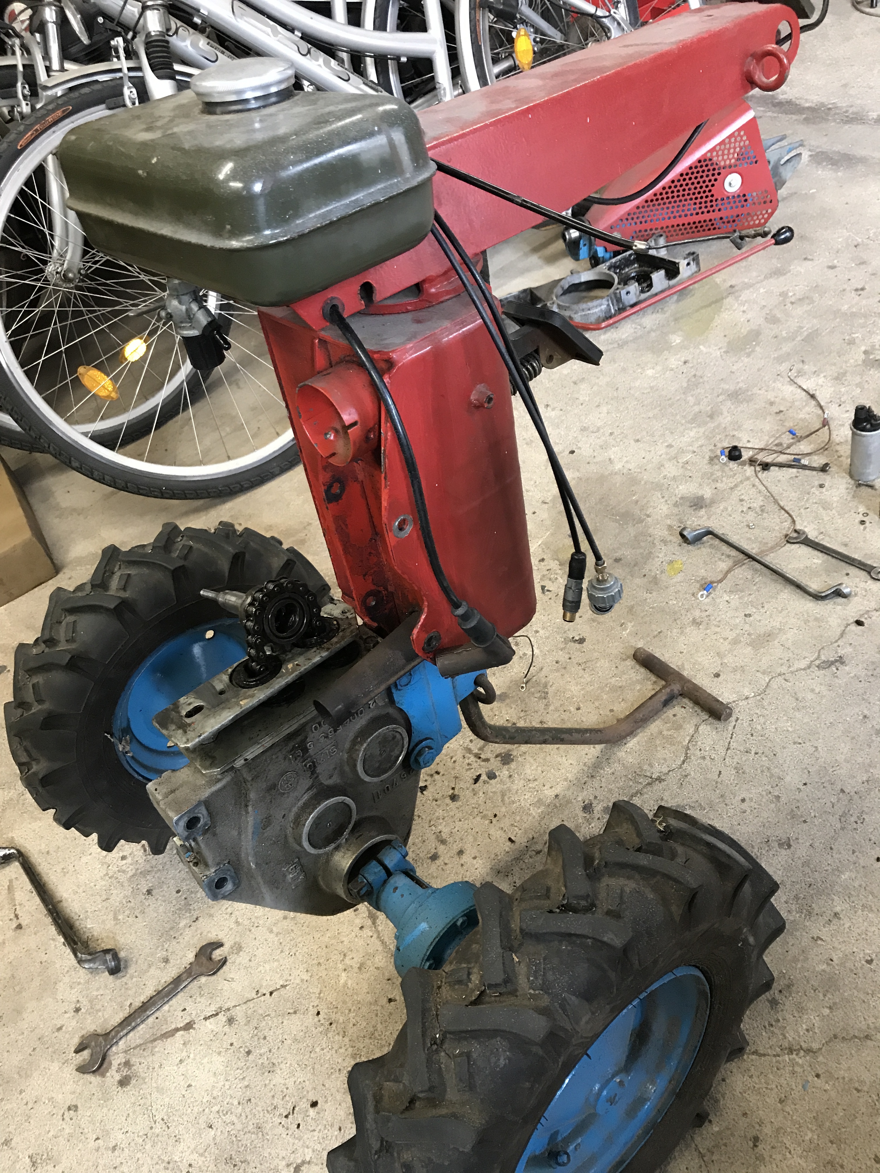

Mein Vater hat sich jetzt in den Kopf gesetzt das nach dem Tod unseres Rasenmähers den Fortschritt zum laufen zu bekommen. Allerdings lief das Ding wohl noch nie richtig, sobald das Ding heiß wird geht es aus und auch nicht mehr an.
Zündung bin ich gerade schon am tauschen, allerdings hätte ich mal ein paar Fragen an Leute bei denen das Ding läuft.
Kann man den Auspuff original lassen, das sieht mir alles nach einer ziemlich rumänischen Konstruktion aus. Zumal auch der komplette Kasten wo der Auspuff durchläuft sich extrem aufheizt und er dann ja heiße Luft oben ansaugt.
Gibt es allgemein Hitzeprobleme in dem Teil, sodass man aufpassen muss in Bezug auf den Vergaser, dass da nix überkocht?

Hallo, bei mir läuft das Ding ohne Probleme hab damit sogar Touren gefahren von ca. 20km am stück (Natürlich mit Anhänger). Lief super nichts Heiß geworden oder übergekocht. Schick am besten Mal ein paar Bilder zu deinem Gerät rein. Gibt schließlich davon doch eine Auswahl. Also e930 , e931.50 , e931.70, A1, A2,...
So kann man dir besser helfen

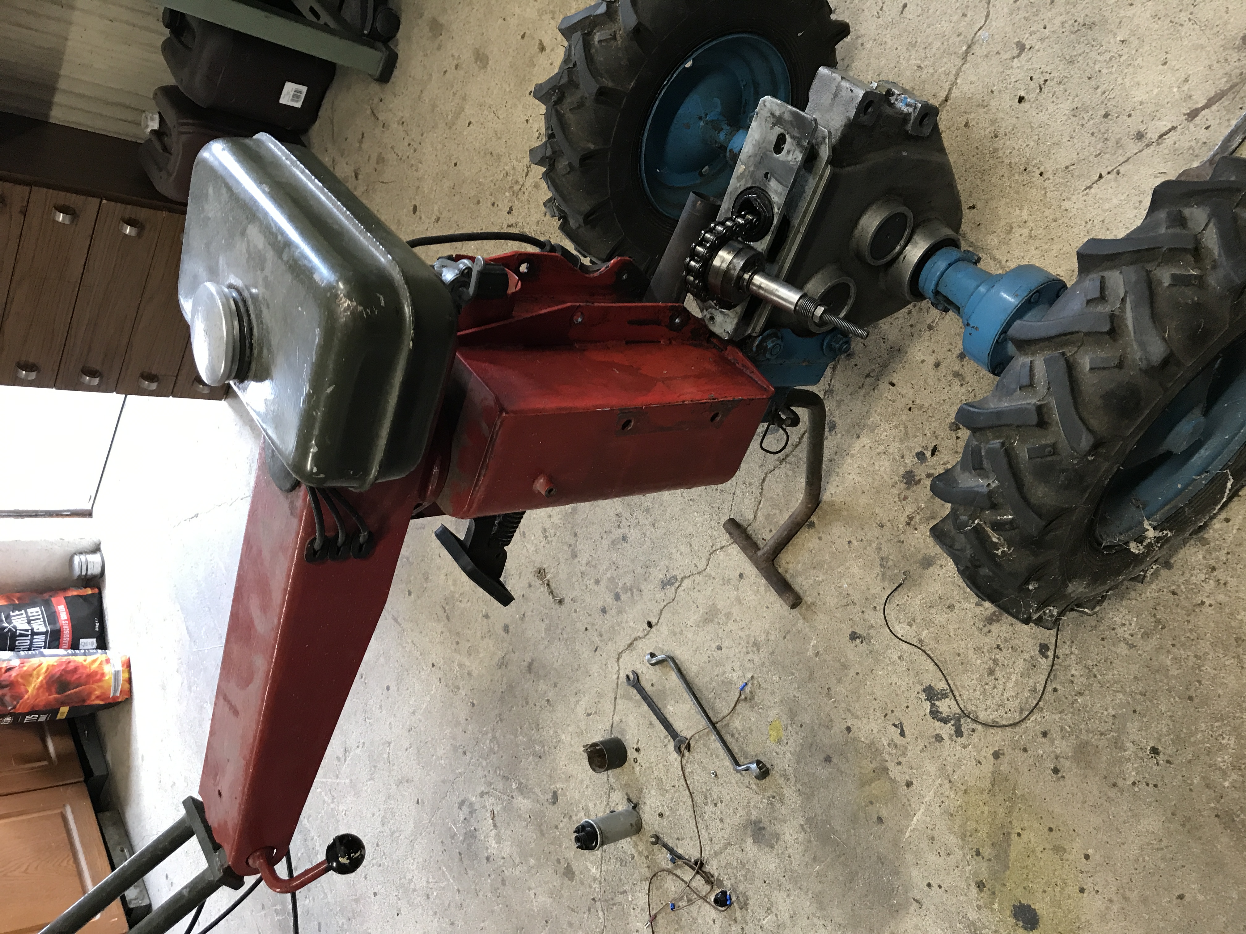

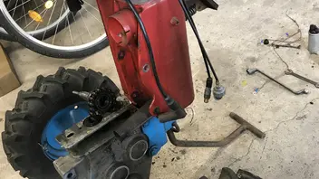

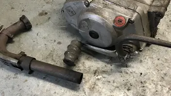

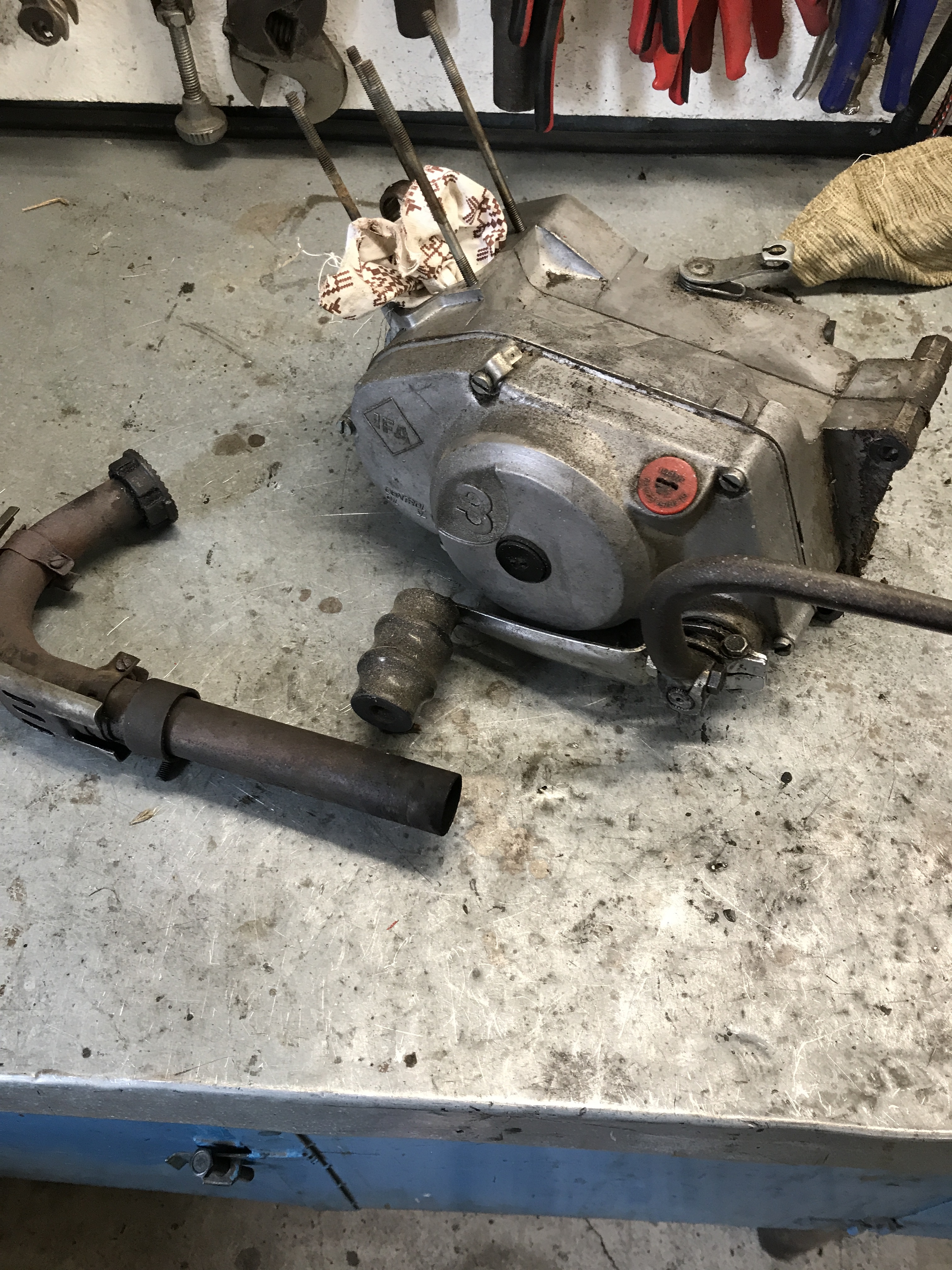

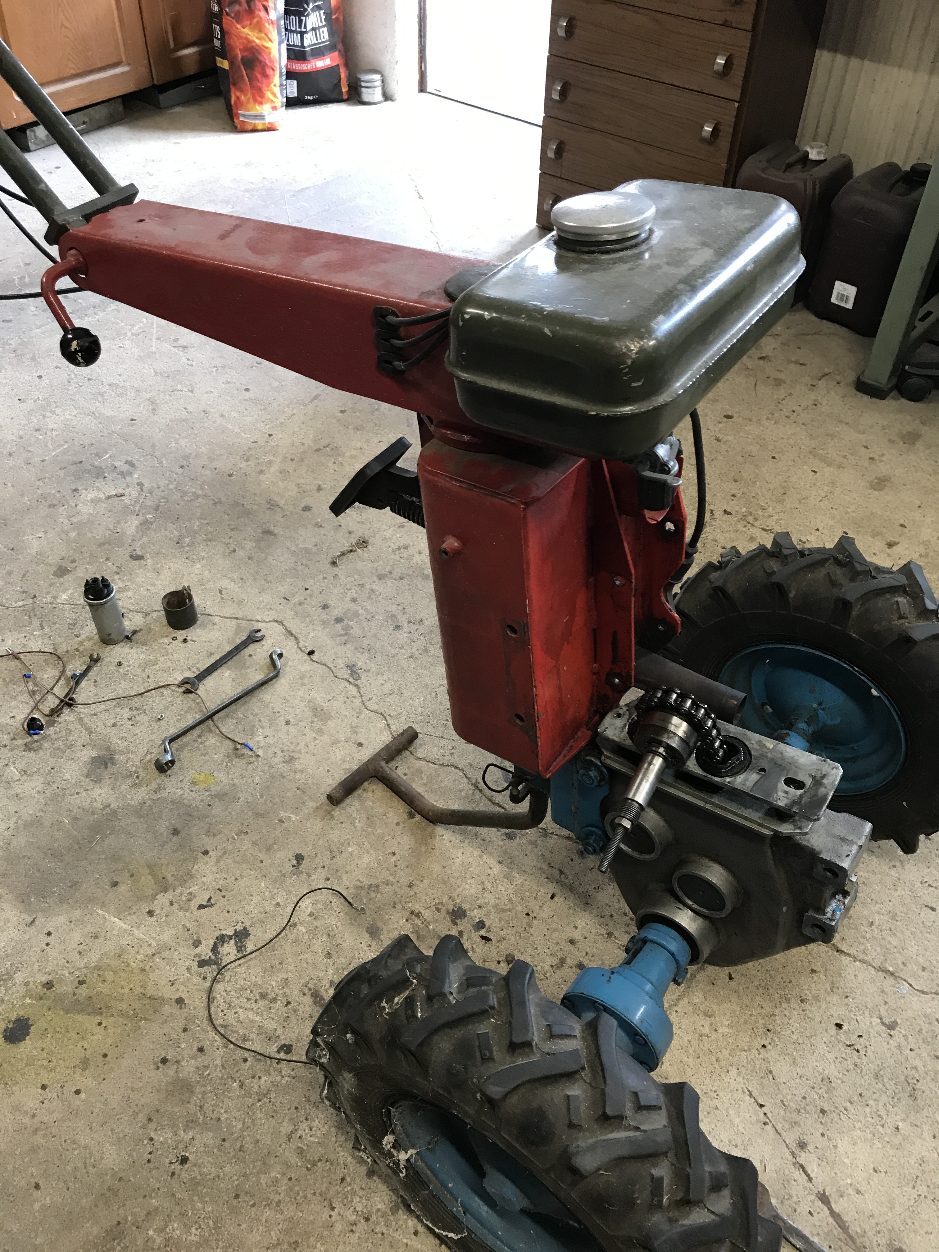

Das Ding ist komplett auseinander gerissen, aber ich kann dir gern mal ein paar Bilder machen.
Was ich noch raus gefunden hab ist das der ich nenn es mal Kasten wo Auspuff & Ansaugung durchläuft zu DDR Zeiten getauscht wurde.

Laut Bedienungsanweisung ist es ein E930 A01 BJ. 86, also 3 Gang ohne Rückwärtsgang.
Die Abdeckungs- bzw. Luftleitbleche fliegen verteilt hier alle irgendwo noch rum.
Ansonsten wurde das Ding mal angepinselt aufgrund von Rostbefall.

Naja ein paar hätte ich, zum einen wie gesagt dieser Kasten wo der Auspuff durchläuft wird extrem heiß. Ist das normal?
Luftfilter einfach so lassen obwohl der Abgase mit anzieht, oder lieber umbauen?
Wäre auch interessant was original da für eine Zündung drin war, ich hab jetzt erstmal nur eine PVL reingesteckt zum testen.

Also der Kasten ist eigentlich 2 geteilt. Zum einen oben wo er die Luft ansaugt und unten der Resonanzkörper für den Auspuff. Der Kasten Auspuffseitig wird bei mir Max. 50 Grad heiß was meiner Meinung nach völlig OK ist. Bei mir saugt er jedenfalls keine Abgase an außer du hast da zwischen eine Durchrostung.

Temperatur hab ich noch nicht gemessen aber war schon sehr heiß. Es qualmt zumindest leicht blau aus der Ansaugung, luftdicht ist es auch nicht wirklich verschlossen nach unten.
Leider ist das ganze ding ja rundum verschweißt und man kann nicht mal eben nachgucken.
Hast du keine Probleme mit der Zündung bei Hitze? Hatte die E-Zündung vorher in meiner Schwalbe und da lief die Problemfrei und jetzt geht die ganze Geschichte nach ca. 10 Min. aus.

Dann ist bei dir garantiert innen drinnen der Grundkörper durchgerostet. Schade vllt kannst du das ja flicken. Ne läuft alles problemlos mit E Zündung habe auch an sich keine Hitzeprobleme. Die Hitzeprobleme können 2 Ursachen haben. 1. Viel zu mageres Gemisch.
2 die Luftströmung durch den Lüfter (Zwankskühlung) ist nicht gewährleistet.
