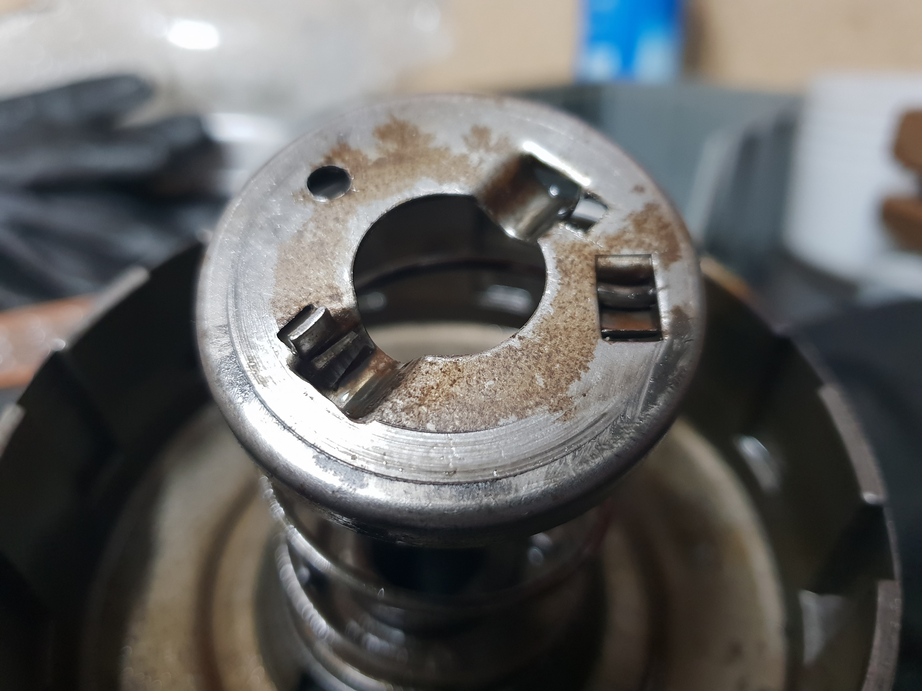

ich überhole gerade für einen guten Freund einen M53 Motor mit Halbautomatik aus einem Duo.
Soweit läuft alles. Ich bn mir aber bei einer Sache nicht sicher.
Bei dem Halteblech an der (ich nenn Sie mal) Druckfeder unter der Kupplungsglocke gibt es zu den Ausbuchtungen für den Haltestift der Lagerschale noch eine hochgebogene Nase.
Ich bin mir jetzt nicht sicher ob nur eine Nase vorhanden ist, oder ob es 2 sein müssen? Sicht auf der anderen Seite irgendwie abgebrochen aus.
Hat einer Erfahrung damit und kann mir aus Erinnerung heraus beantworten, ob es 2 Nasen sein müssen? Hat die Nase denn nur eine Schutzfunktion, da die Ausbbuchtung das Blech hält?
Bin mir nicht sicher. Habe auch kein ausgebrochenes Teil im Motor gefunden.
Habe leider in den mir bekannten Shops dieses Blech nicht gefunden, sonst hätte ich einfach eins bestellt. Kennt jemand einen Shop der gut mit Halbautomatik-Teilen aufgestellt ist???
Werde mal ein Bild anhängen zur Verdeutlichung.

Habe mal geschaut und DAS gefunden...vlt hilft es ?
https://picclick.de/Simson-Kupplung-Aut ... id=1&pid=3
https://picclick.de/Simson-Kupplung-Aut ... id=1&pid=4
Hier kannste kaufen....(nicht meins) :lol:
https://www.ebay.de/itm/143088846953?Vi ... 3088846953
Auf den jeweil vergrößerbaren Bilder (aus den links) kann ich zwei Buchten mit je einer Nase erkennen...

Die Nachbau-Reibscheiben für den Hycomat sind der letzte Mist. Der Sahlträger ist viel zu weich...
Ja die Nase ist, sie so oft abgebochen. Das Teil ist schwer zu bekommen. Ich habe die letzten Male geshweisst.
Ist halt einer der 914 schwachpunkte dieses Motors...
