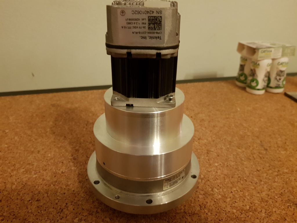

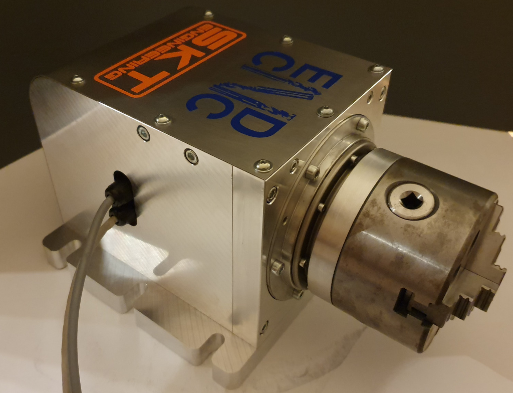

Das Miniprojekt ist auch endlich abgeschlossen.
Komponenten:
FHA17 Harmonic Drive
Teknic Clearpath Servo
diverse Dreh-und Frästeile
4 Backenfutter 100mm zentrisch spannend
Motor und Getriebe wurden mit dem Drehteil und einer Wellenkupplung "spezial" miteinander verheiratet.

Der Harmonic Drive ist eine gaaanz feine Sache! Da hast du dir wieder was schönes zugelegt. Viel Spaß damit!

Hab ja noch ein paar in Reserve...🙈😉
Nächstes Jahr pack ich die 5-Achs Maschine an...
