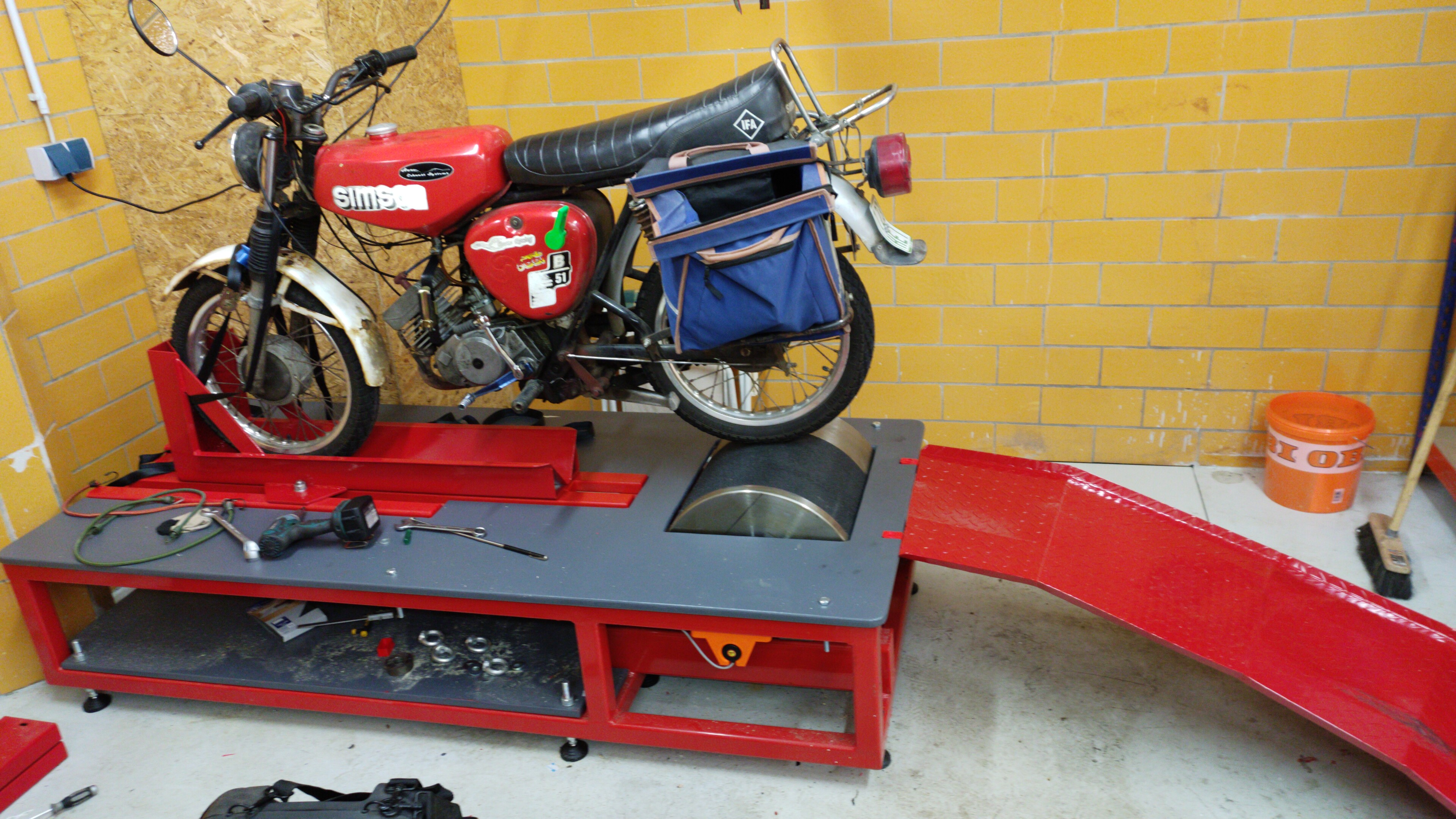

So dies hier ist meiner und zu 98% fertig.
450x450mm Schwungmasse mit 70mm Stümpfen und Griptape.
Hardware Chileboard mit Ardriuno
Software Gsf Forum ( Wildbugchilgru)
Abluft und Zuluft ist auch schon fertig und funktioniert bestens.
