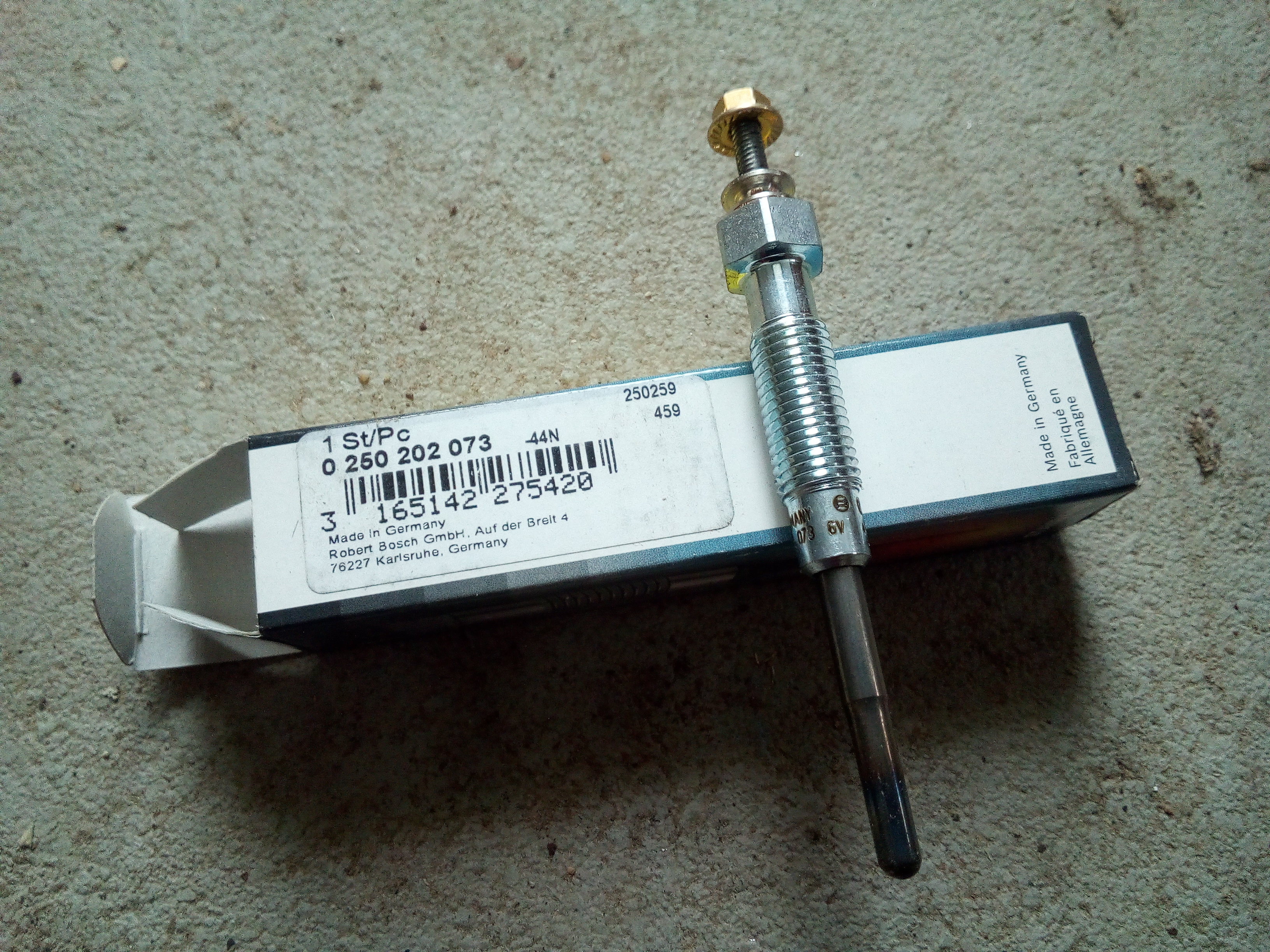

Oder der Überhitzungsschutz (Zinn/Bleidraht) bzw. dessen Kabelstrang hat einen weg.
Bei mir laufen alle Sirokkos auf Glühstiften. Habe auch schon >15 Stück umgebaut.
Ich und die anderen Besitzer wollen nichts anderes mehr.
Wäre es der Microschalter könnte man dennoch manuell glühen.

Ich besorg nochmal eine neue Brisk Glühkerze und probiere nochmal.
Was brauch man für den Umbau auf Glühstift?
Hast du da noch was da?
Gern per PM
mfg Micha

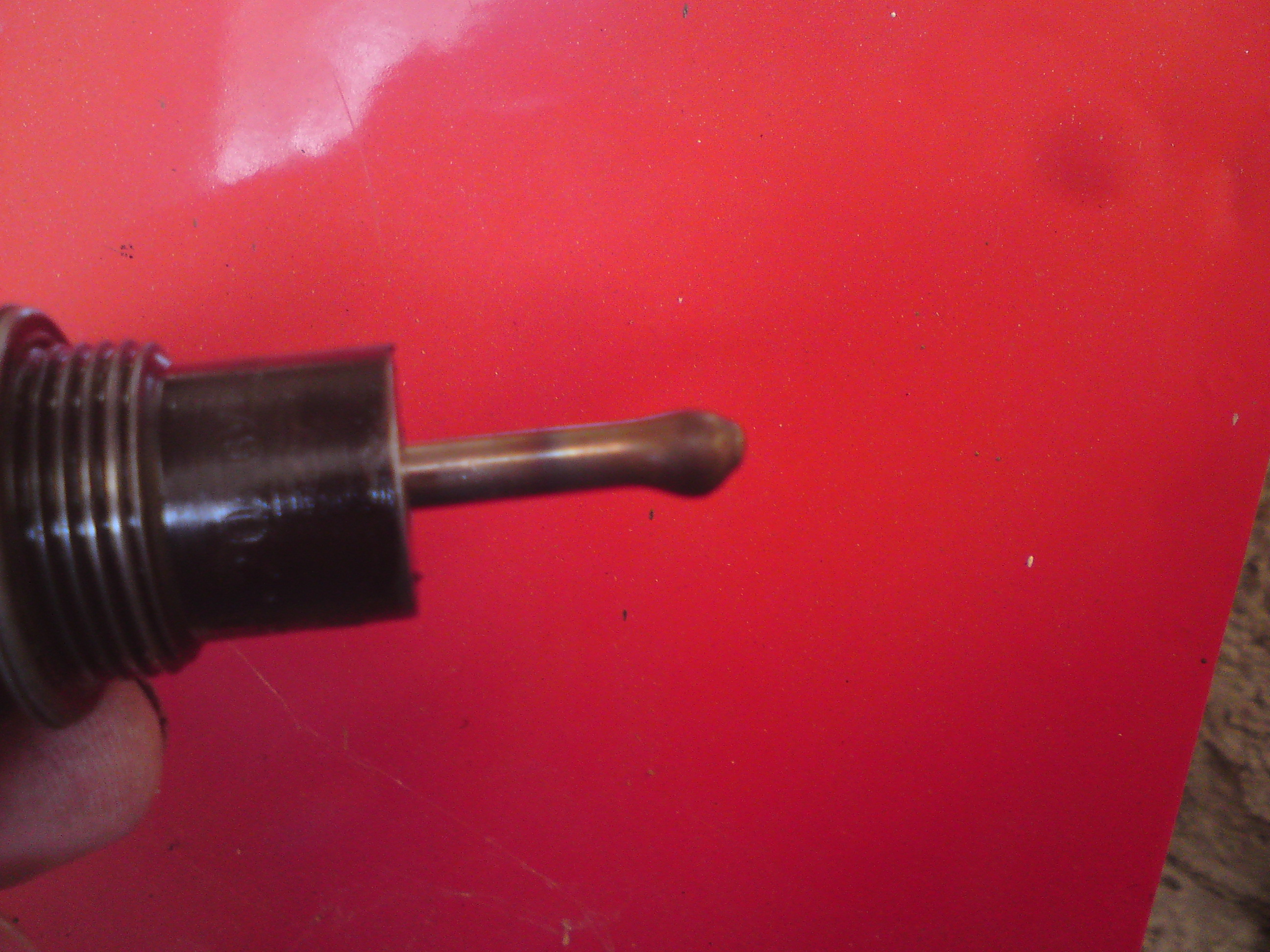

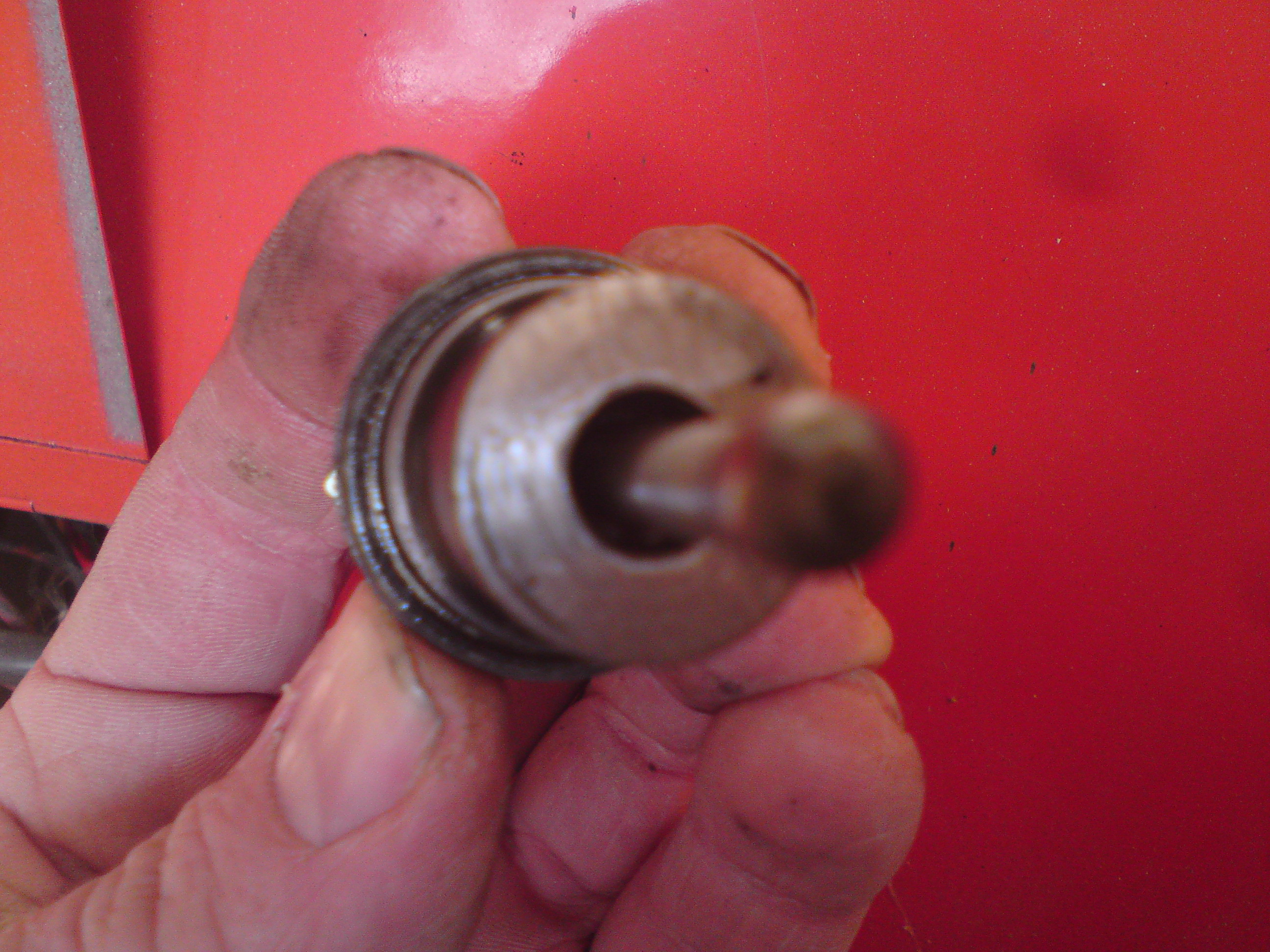

#6 Beitrag von Micha1983 » 11 Jan 2018, 22:13
Hallo
Die Kiste läuft wieder.
An der gebrauchten Glühkerze ist der Wendel gebrochen, sieht man erst auf den dritten Blick.
Der Glühstift kommt bald, dann hat das Gemurkse hoffentlich ein Ende.
Eine Kerze pro Saison, brauch ich auf jeden Fall mit den Brisk.
mfg Micha

#7 Beitrag von SternExp » 12 Jan 2018, 20:42
Ich habe Heizungen in Wartung, die mit nem vollautomatischen Raumthermostat laufen.
Da machen die Glühstifte, je nach Einzelbrenndauer (Raumgröße und Hysterie) 800-1300 Starts mit bis sie verkoken oder auch mal durchbrennen.
Bis auf ganz wenige Ausfälle durch Produktionsfehler der Glühstifte ne absolut Zuverlässige Lösung.
