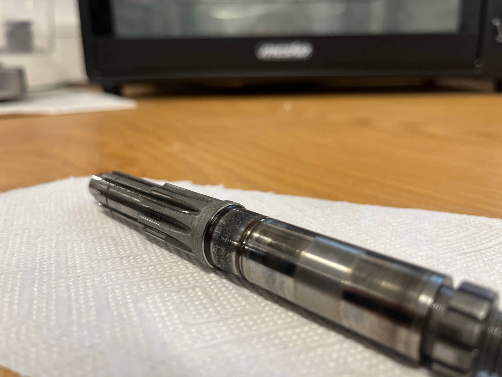

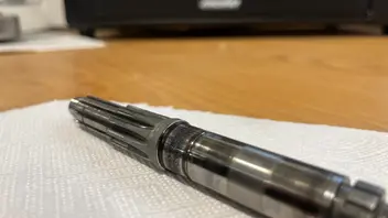

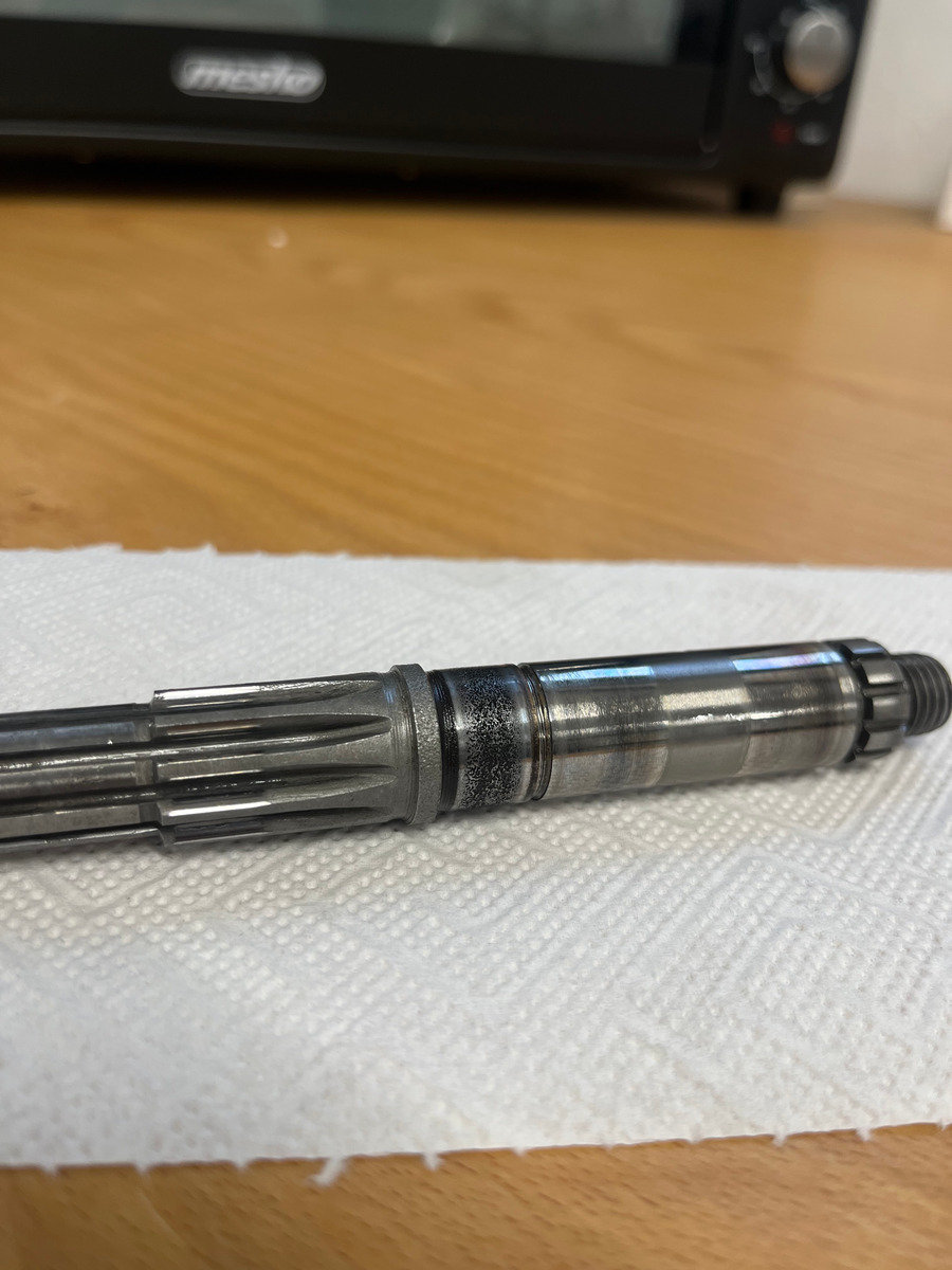

  • Man sieht sogar richtig den Materialaufwurf am Wellenabsatz. Die Welle ist dermaßen axial eingelaufen das sieht sogar meine Oma und die ist verstorben. Das muss schon was heißen...
    Firma: Motoren Service Maul
  • Sorry aber die Anlauffarben sind leider nicht zu erkennen, das Problem scheint so offenbar nicht vorzuliegen.

  • Weiterhin ist das begrenzende Maß für den Kupplungsprozess an der Kupplungswelle der Bord, welcher von innen am Lager anliegt. Da hier ebenfalls kein Verscheiß eintritt, beeinflusst das im Lauf der Zeit auch niemals das Trennverhalten der Kupplung.
    Merkste selbst oder?

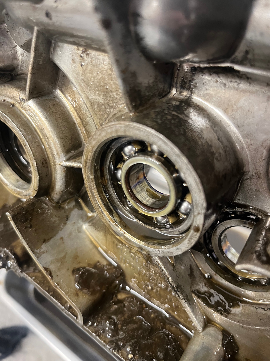

  • So lange nicht klar ist, dass die Welle mit dem Lager keinen festen Verbund eingeht, bringt es auch nichts weitere Details zu erörtern.
    Siehste doch im Video eine Seite vorher. ~0,8mm axiale Verschiebbarkeit würde ich nicht mehr als festen Verbund bezeichnen.

    Schlechte Idee. Dadurch wird die kaputte Passung auf der Welle auch nicht besser. Ja, die Kraft wird jetzt nicht mehr über die Passung getragen, aber trotzdem keine saubere Lösung. Was auch ein paar andere schon geschrieben hatten.
    Dazu lohnt es sich übrigens mit dem Thema Punktlast und Umfangslast auseinander zu setzen. Aber eine Passscheibe wiederspricht (genau genommen) dem aktuellen Wissensstand des Maschinenbaus. Und sollte auch für jemanden der es so genau nimmt auf der Hand liegen.

  • Das gezeigte Bild hat mit der Thematik nichts gemein. Hier ist das Fehlerbild vollkommen anders gelagert.
    Das nen ich mal ne Ferndiagnose 👍! Wäre echt krass wenn du den Fehler anhand der beiden Bilder richtig diagnostiziert! Vielleicht kannst du bitte dazu nochmal etwas ausführlicher werden!
    1. Warum soll sich eine Differenzdrehzahl zwischen Welle und Innenring ergeben, wenn kein Moment übertragen wird.
    Sicher ist das immer mit einem Moment verbunden.....! Manchmal sind das aber auch Momente die eigentlich nicht an die Welle gehören! Und dann kann es eben doch noch schneller passieren das Innenring und Welle unterschiedliche Drehzahlen aufweisen!
    Aber eigentlich wollte ich auch nur ne Kupplungswelle zeigen welche Blau (300°) angelaufen ist 😅! Weil das ja ein Bild wert ist!

  • Ein paar Erfahrungen meinerseits:
    - Es sollte nicht am 6000er Lager ausgeglichen werden, da sonst die axiale Kraft auf dieses übertragen wird.
    - Ausgleichen zwischen Sicherungsring und Lager ist sinnvoll, bei breitem Lager aber nicht möglich. Hier eignet sich ein Primär mit Spannhülsen am besten, das löst alle Probleme. (Optimalerweise auch am 6204 Kurbelwelle links)
    - Der Lagersitz 6203 ist im M541 leider überlastet, liegt zum Teil an der weit aussen anliegenden Radialkraft durch den Primär. In Verbindung mit der Durchbiegung der Welle, kann ein Verschleiß zwischen Welle und Lagersitz auftreten.. Auch bei Serienmotoren. In der Regel drückt der Primär aber direkt auf das Lager. Die Überlegung ist hier, ob eine Konstruktion ohne den Sprengring die Bessere ist?!
    - Ein verstellen der Kupplung im Betrieb ist mir persönlich selber schon oft untergekommen.. Das hat aber oft eine eh schon schlecht trennende Kupplung nach sich.. Hebt die Tellerfeder einwandfrei ab, fällt das Spiel garnicht ins Gewicht.
    Zum Thema Passung zwischen Welle und Lager.. Gern mal über den Simson Horizont hinaus schauen.. In Motoren von Minerelli o.Ä. sind Schiebesitze und axiale Luft normal und gewollt.
