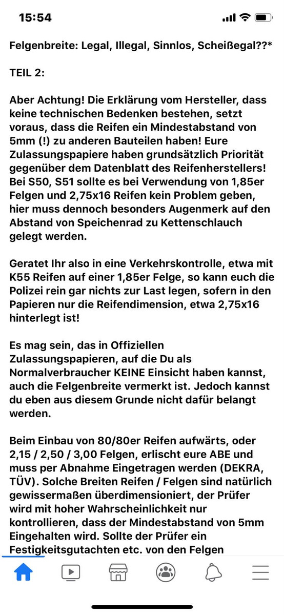

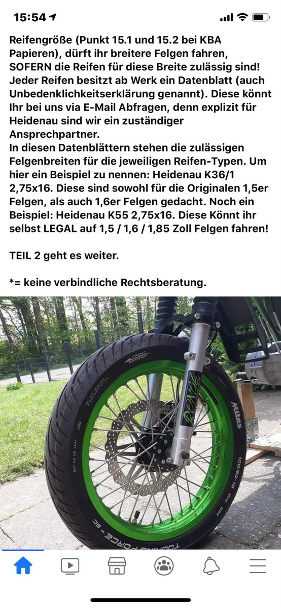

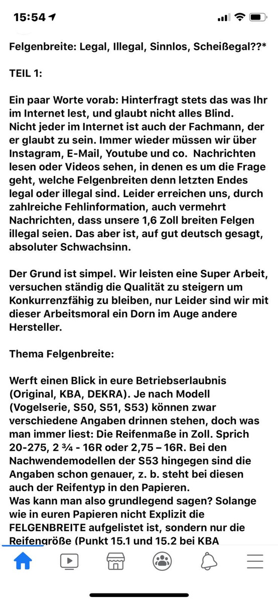

    TommyMaul Ich finde deine aussagen zwecks "Tüv" teils auch sehr schwammig in Hinsicht Räder, bei eurer Abnahme heißt es sie sei 100% Legal 3 Nachrichten oben drüber erklärst du wie mit einer "Grauzone" die Regelung umgangen wird, ich kann mir irgendwie nicht vorstellen das die Räder auch wenn sie original Maße haben nicht eingetragen werden müssen da sie ja Offensichtlich nicht original sind und somit Logischweise Zubehör sind also auch nicht getestet etc. aber sei es drum, viel lustiger finde ich das es 99,9% der Prüfer nicht interessiert was für Speichen verbaut sind da kommen wir ja wieder zum selben Thema.. und achso ob die Radnabe (guss nabe) von mza oder Ling Lang Ming Mang ist auch völlig Wurst.
    Diese Aussage finde ich höchst anmaßend, wo erkläre ich wie eine Regelung umgangen wird? Wir tragen keine Replika Räder ein. Wenn ein solches Rad in den Fahrzeugschein eingetragen werden soll müsste da dann sowas stehen wie:
    "zu.15.1/15.2: Austausch LM-Rad/Speichenrad Dimension 1.85x16,Herst.:MZA,ivm.Reifen:2.75x16"
    und das wirst du in keiner einzigen Abnahme von uns finden.
    Wir weißen deutlich darauf hin: "Serien Rad- Reifen Kombination (Felge 1,5×16″, 1,6×16″ – S51 mit Reifen 2,75×16″, 80/80-16″ oder 17″/19″ Variante – OR Modelle)" und für die die mit Lese / Verständnissschwäche ist auf unserer Seite sogar nochmal ein Punkt "Was geht nicht, wenn die Abnahme bei uns gemacht wird?" und dort wird explizit erwähnt "breite Felgen wie 1.85 / 2.15 u.ä."
    Also wäre theoretisch jedes einzelne Moped was da draußen rumfährt mit eingetragenen rädern in jeglicher Hinsicht illegal..
    rein theoretisch betrachtet hast du mit dieser Aussage recht.
    Also lassen wir einfach mal die Kirsche im Dorf, wie ich oben schon geschrieben habt es hat Jahrzehnte keine sau interessiert was für blöde felgen verbaut sind.

    Das ist richtig, ich denke wir haben an dem punkt etwas anneinander vorbeigeredet.
    Ich meine folgendes damit, du hast erklärt wieso 1,5/1,6" Räder nicht eingetragen werden müssen (Steht schon so im schein bzw. ist die originale Rad/Reifen Kombination), jetzt kommen wir aber zu dem Punkt das es trotzdem kein Originalen Felgen sind wenn sie von Firma xy kommen, dann stehen wir theoretisch wieder vor 1zu1 dem selben problem wenn jetzt jemand in Blau eine Person anhält und die Räder Bemängelt da nicht eingetragen (Offensichtlich Räder die nicht aus suhler produktion stammen) ist der Fahrer vom moped mode da es fahren ohne abe und der ganze spaß ist.
    Dein Prüfer dokumentiert quasi seinen fehler nicht somit ist er aus dem schneider logischerweise, sowas ähnliches gab es auch bei dem Prüfer von pk damals dieser hat jacky schwingen als zt schwingen eingetragen war zwar in dem moment eine falschbegutachtung aber auf den nachweisbildern die gemacht werden sieht man halt den unterschied zwischen zt und jacky schwinge nicht.

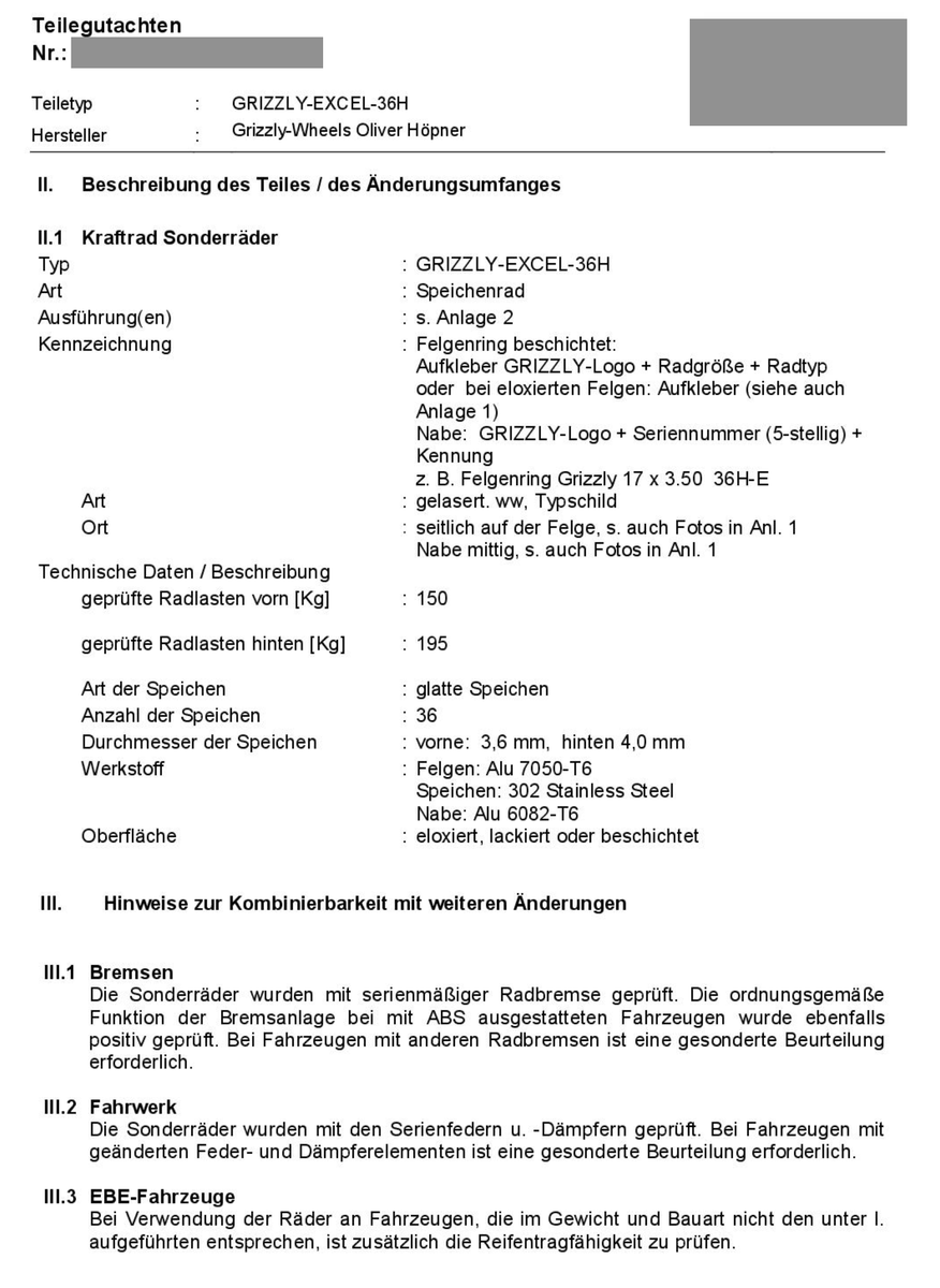

  • TommyMaul wie schauts mit den felgen einzeln aus, gibts da irgend eine 1,5er alu nachbau die verwendet werden darf in verbindung mit orginaler bremstrommel?
    Zum aktuellen zeitpunkt nicht, selbst mza hat nur eine "Herstellererklärung" wo drin steht das sie die gleichen maße und gleichwertiges bzw. höherfestiges material verwenden
