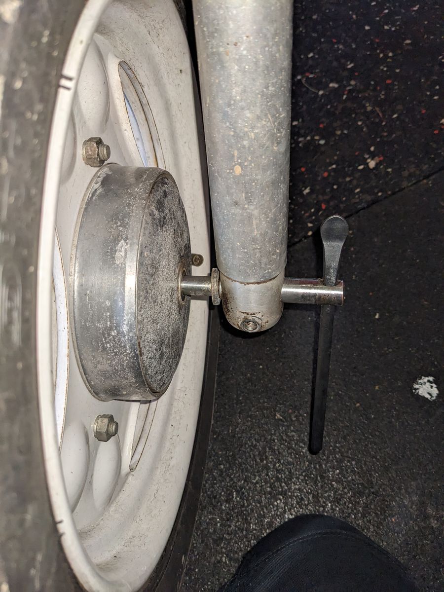

Sr50 Schiefer Reifen
Felge falsch angeschraubt an die nabe?
Warum ist die Achse verbogen ?
Unfall ?
Dann hat's den Reifen dadurch/dabei vlt versetzt/verschoben ?!!
Wäre auch meine erste Vermutung.

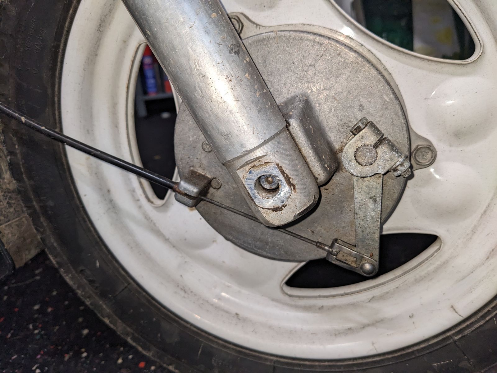

So soll es aussehen.
Und so wird es beim TE aussehen
Google-Ergebnis für https://www.simsonforum.de/index.php?attachment/11101-cimg2259-jpg/
Unfall ?
Nein die war beim Einbau auf einmal verbogen

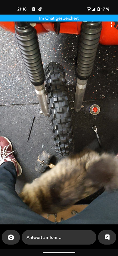

Hallo sie haben ja auch einen Stollenreifen, könnten sie vielleicht mal ein Bild von vorne zeigen
ist das vielleicht das Hinterrad.
Ja das ist das Problem.
Hinterrad und Vorderrad sind nicht gleich. Einmal ist die Nabe von links und einmal von rechts verschraubt. Also einmal Räder von vorne nach hinten wechseln oder die Naben anders herum einbauen. Und die Laufrichtung des Reifens natürlich beachten, falls vorhanden...
Ja, so wäre es richtig
Dann müsste das Vorderrad doch so aussehen.
Richtig, was oben ab Hand der Bilder zu sehen ist auch wie es falsch ist.
