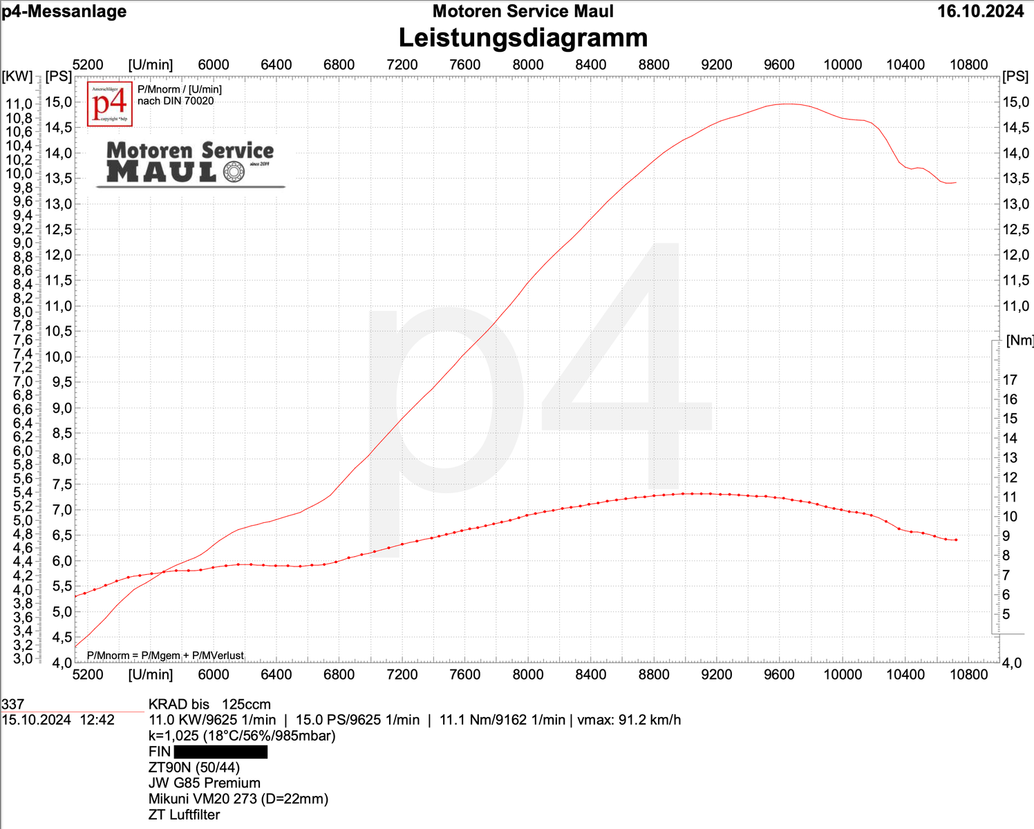

  • S70-Leistung ist jetzt kein krasser Einbruch.
    Der 50 mm Hub-Motor ist recht schwachbrüstig. Hätte da mehr Drehmoment erwartet. Letztens hat bee_performance einen 1000SP auf der Rolle gehabt, der ähnlich vom Verlauf war (unter 12 Nm am Motor). Woran liegts?

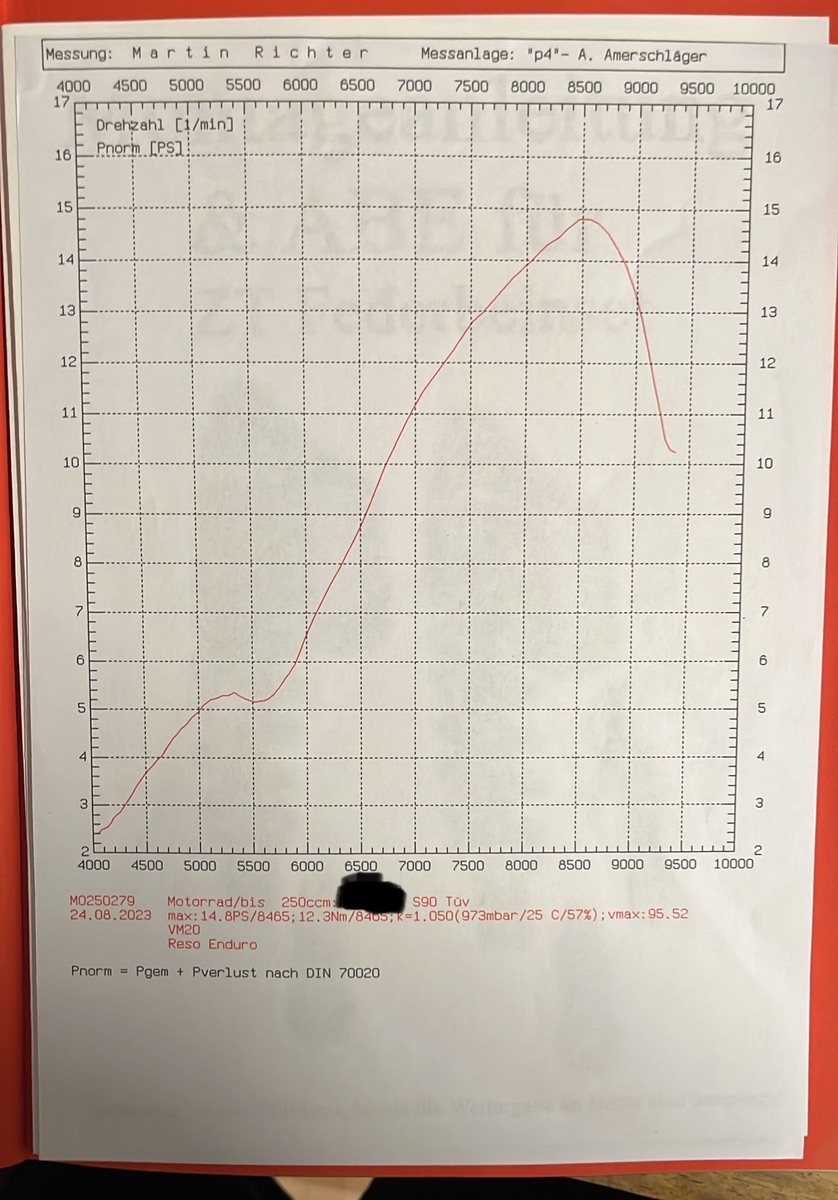

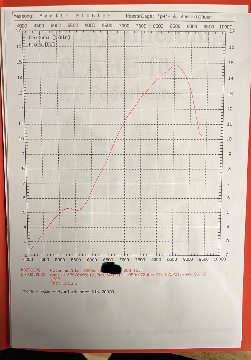

  • Im Diagramm steht " VM20 Reso Enduro" und die Kurve sieht mit dem Einbruch in der Leistung vor dem Resobereich auch nicht nach einer typischen AOA Kurve aus.

  • Geht ganz schön spät los…🤔

  • Was ist bei 5,5k los, was fährt sich da Megagut?
    Kann eventuell sein, dass die HD für die TÜV Messung (<15PS) etwas groß war und die gute deshalb etwas fett gelaufen ist.
    Um dem Ganzen danach entgegenzuwirken ist es natürlich möglich diese wieder anzupassen.
    Naja wie soll man megagut beschreiben, mein Bruder ist nicht der Schrauber, er mag die Kiste rausholen, 2 mal reinkicken und los. Einmal im Jahr gibts frisches Öl und gut is.
    Hängt gut am Gas und macht Spaß, was will man mehr. Weis nicht welche Vergleiche hier immer gezogen werden, bitte immer Preis Leistung beachten und in diesem Fall alles Tüv komform.

  • Der ZT90N ist für mich der beste Zylinder auf dem Simson Markt.
    Nirgendwo bekommt man sonst soviel Leistung/Fahrbarkeit für so wenig Geld.
    Man steckt den drauf und hat mit AOA3 schön fahrbare 15PS, Haltbarkeit mit Beschichtung usw. ist wirklich top.
    Wer es (wie ich) gerne schneller hätte macht halt ZT-Reso/LTM85/JMP Classic und VM24 drauf mit Adapter dann gehen auch 17-18 PS
    Was stimmt denn nun?

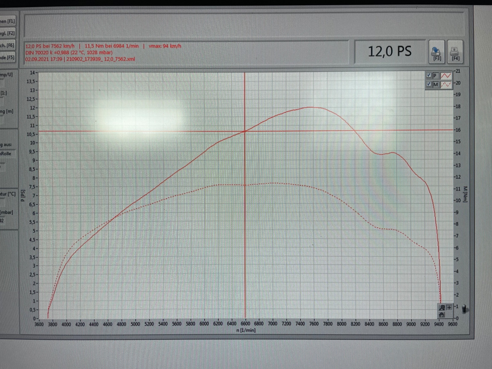

  • Hier mal von einer Abnahme der verganenen Wochen...
    ZT90N mit 44 Hub, Mikuni VM22 - HD145, JW Sport G85 Premium und ZT Luftfiltermatte. Herzkasten mit 36er Anschluss, keine Zusätzlichen Öffnungen.
    So eig perfekt für eine TÜV Abnahme geeignet. Das ist eine reelle Messung, nicht auf 15PS gespielt aufm Prüfstand.

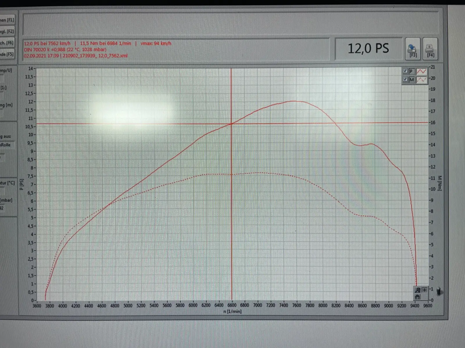

    Sauber 👍 das Ding fährt unterm "Reso" immer noch besser wie eine Serien S70.
