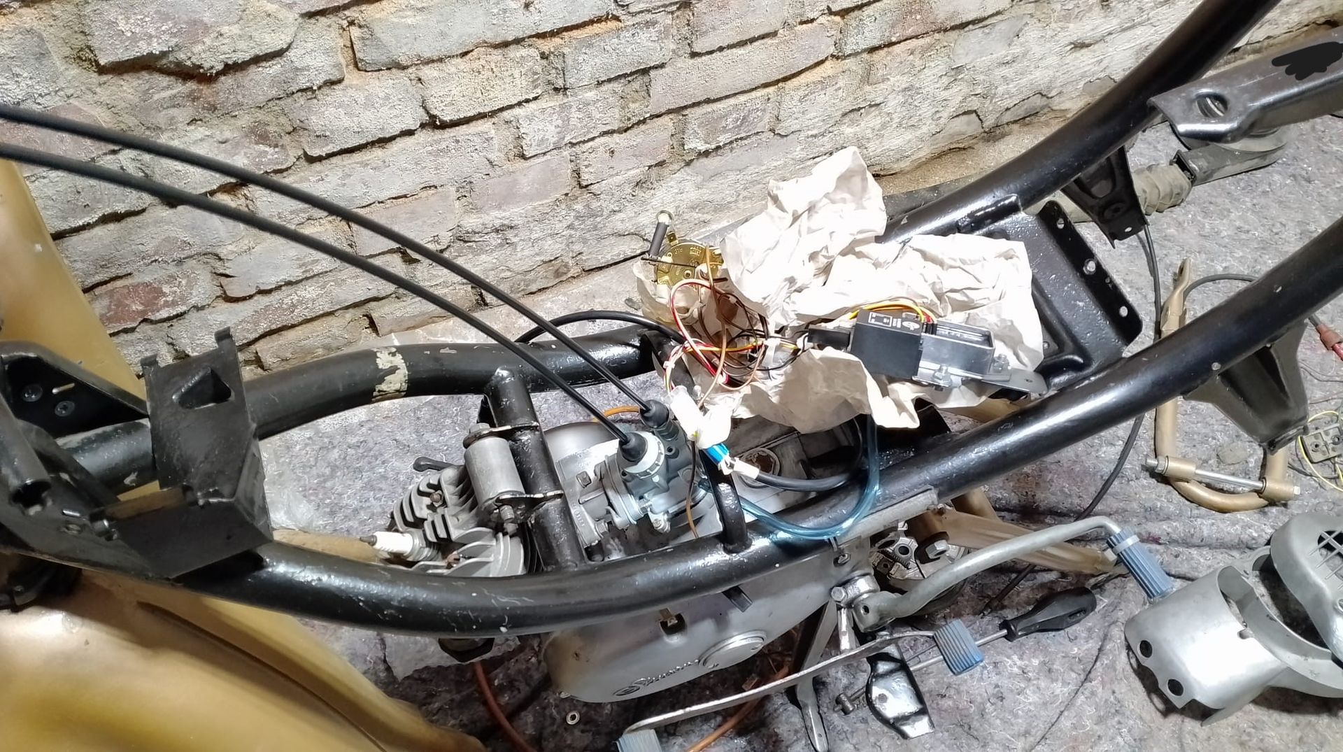

    wir sind dabei eine Simson Kr51/1 neu aufzubauen. Nun sind wir dabei den Motor zum laufen zu bekommen.
    Der Original-Motor möchte unter keinen Umständen anspringen.
    Verbaut ist eine neue VAPE Zündung mit eingestelltem ZZP (1,4mm vor OT) sowie einem neuen BFV 16 N1-5 vergaser. (Sauber und eingestellt)
    Beim ankicken ist die Zündkerze weder nass noch feucht (Benzin ist beim Ziehen des Startvergasers nachgelaufen), ein Zündfunke ist vorhanden. Der Zylinder zieht an und luftstöße aus dem Ausgang sind auch vorhanden.
    Wir haben Bremsenreiniger und später Benzin (1:50) ins Zündkerzenloch hineingeschüttet (minimal) und damit versucht den Motor anzubekommen. Es kamen Explosion Geräusche (beim Kicken) jedoch lief sie keine Sekunde.
    Außerdem haben wir festgestellt dass auch wenn der Neutrale Gang drinnen ist, das Antriebsritzel mitdreht (ist das normal?).
    Wir wollten schauen ob der Motor läuft deswegen sieht das so durcheinander aus.
    Auf dem Bild ist jetzt auch nicht alles angeschlossen/offen also nicht wundern. (z.B. Zündkerzenstecker etc.)
