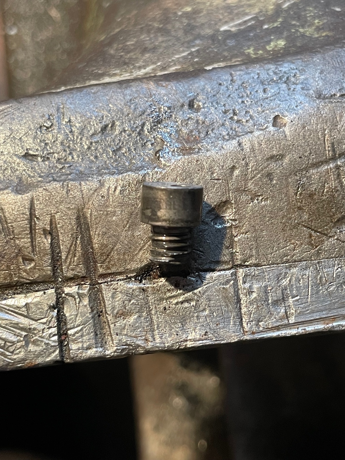

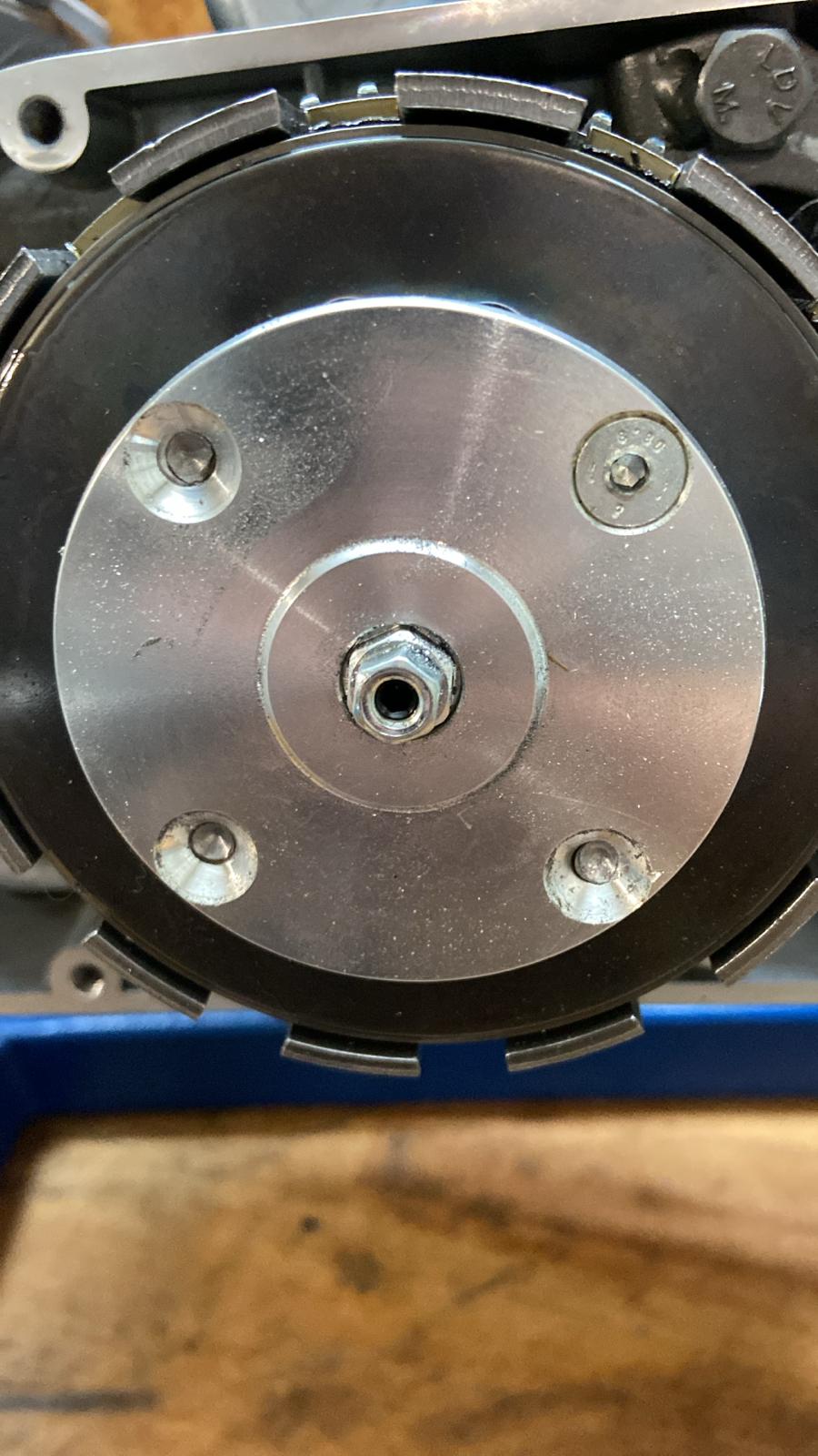

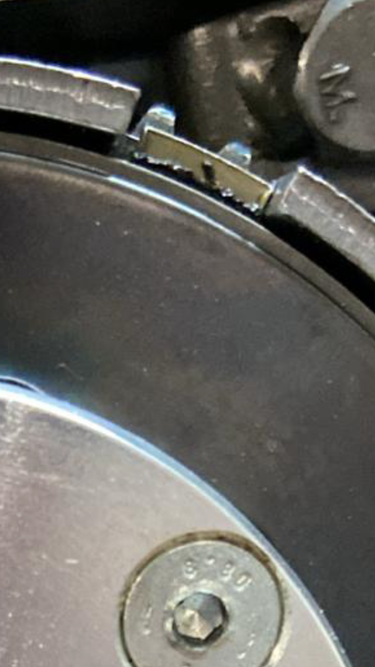

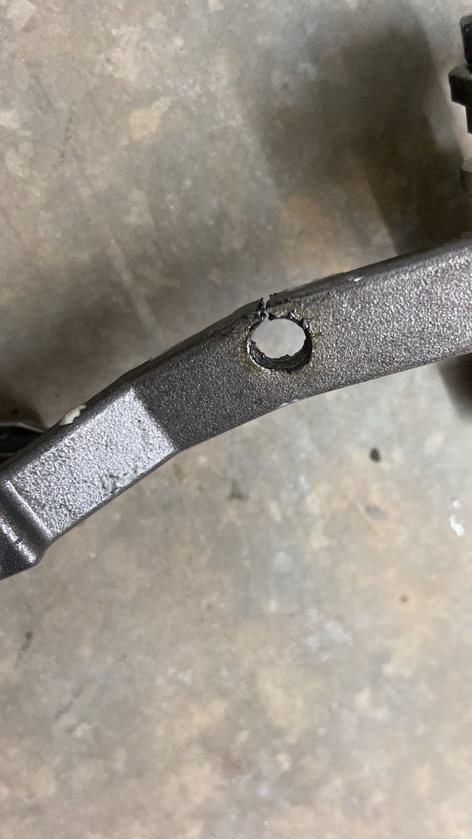

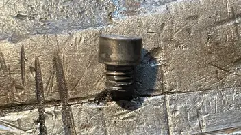

bei einem unbearbeiteten 94er Motor von Sachsenmoped konnte man nach ca. 1000km auf einmal keinen Gang mehr einlegen… Beim Ablassen vom Getriebeöl fanden wir das Teil im 1. Bild und nach dem Ausbau vom Kupplungskorb dann noch den defekten bzw. gebrochenen Schwenkhebel (2.Bild). Wie kann man bitteschön so eine Fehlkonstruktion verbauen bzw. verkaufen. Achso, die „gute Performance-Kupplung“ ist auch schon hin (Haltenasen verschlissen)…
