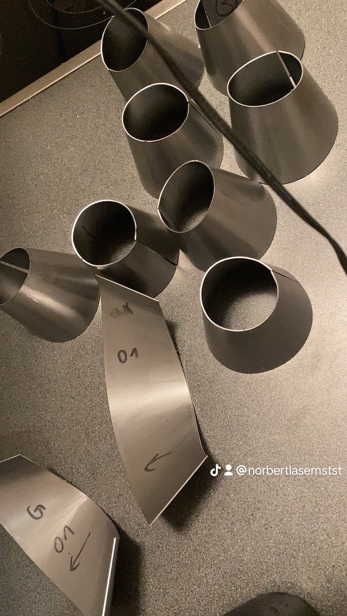

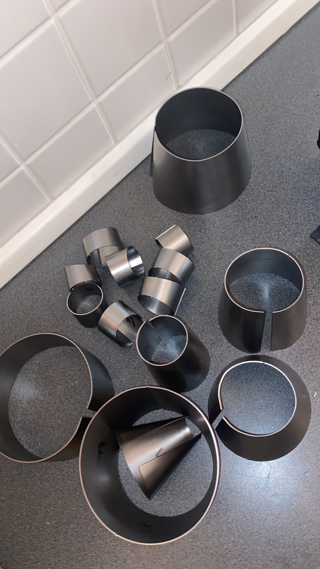

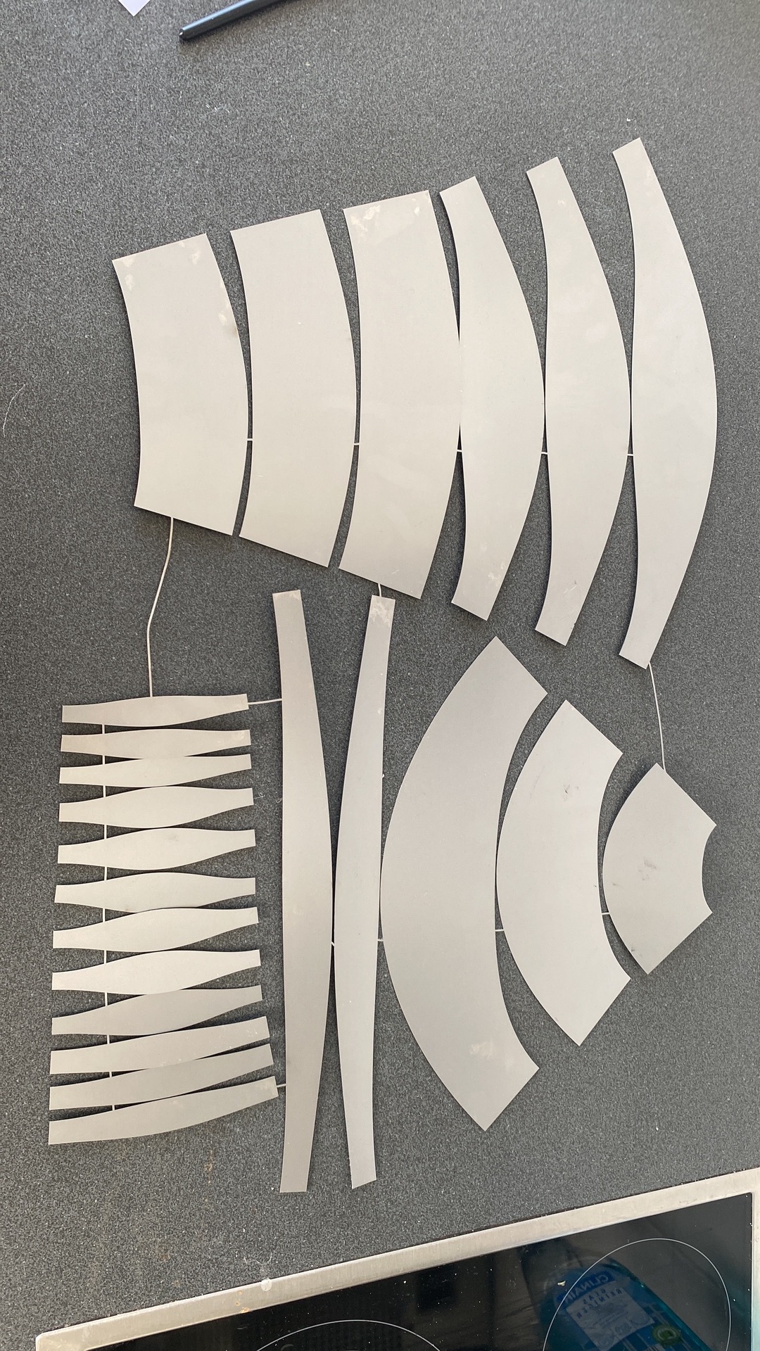

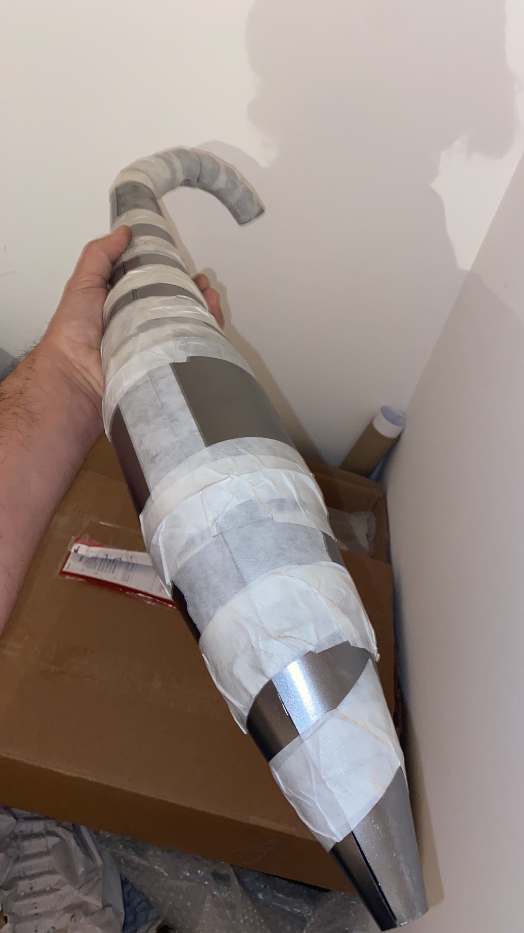

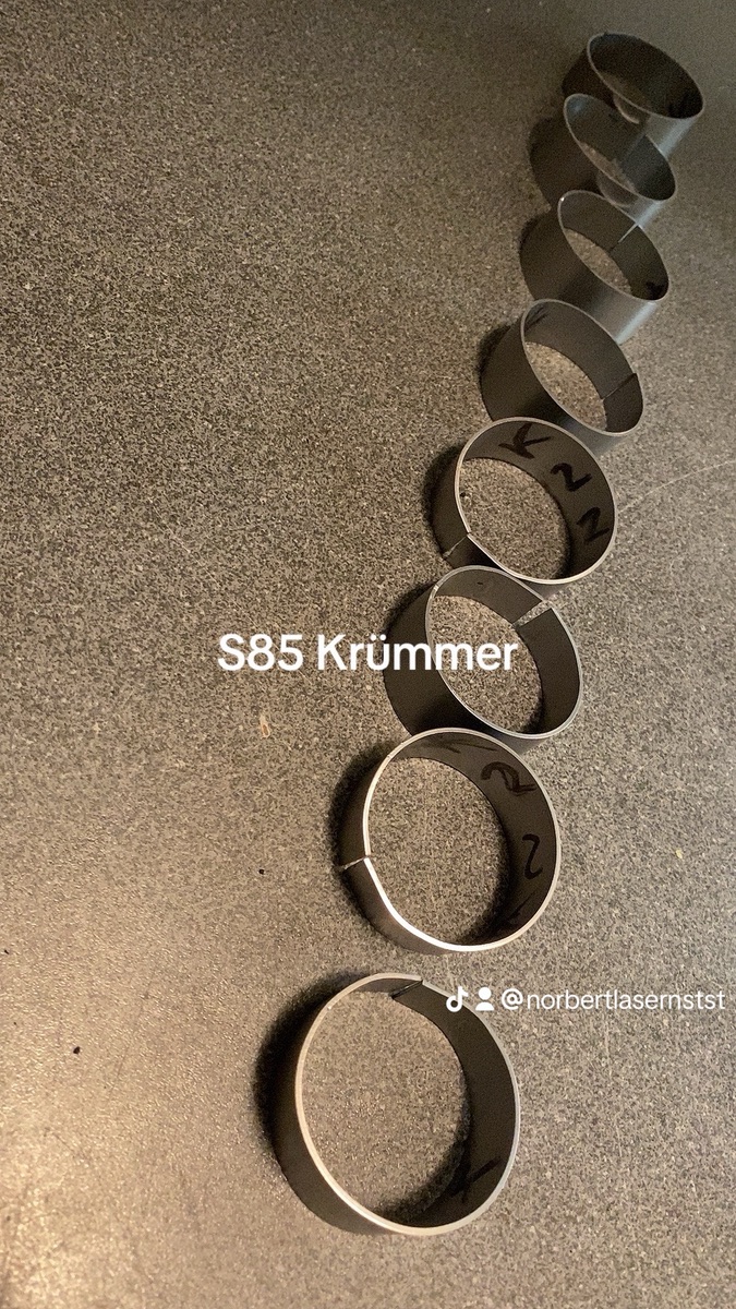

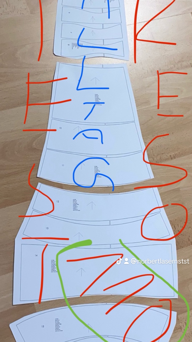

Am besten konstruieren und ne Abwicklung ausdrucken. Dann kannst du diese als Schablone verwenden und dir die Bleche selber ausschneiden, formen und zusammenschweißen.
Das kann man Zeichen oder basteln und dann aufschneiden. Es ist an der s51 nicht so ohne.

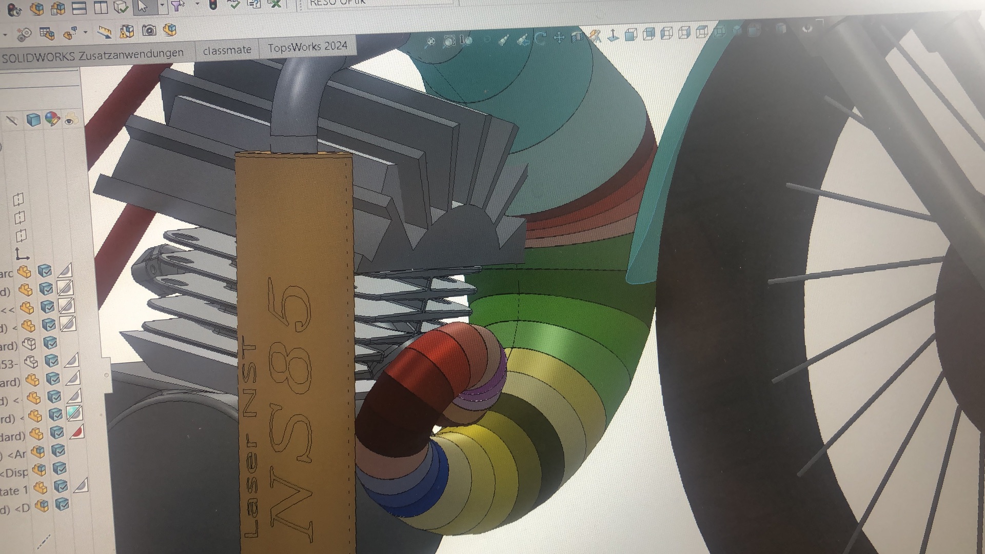

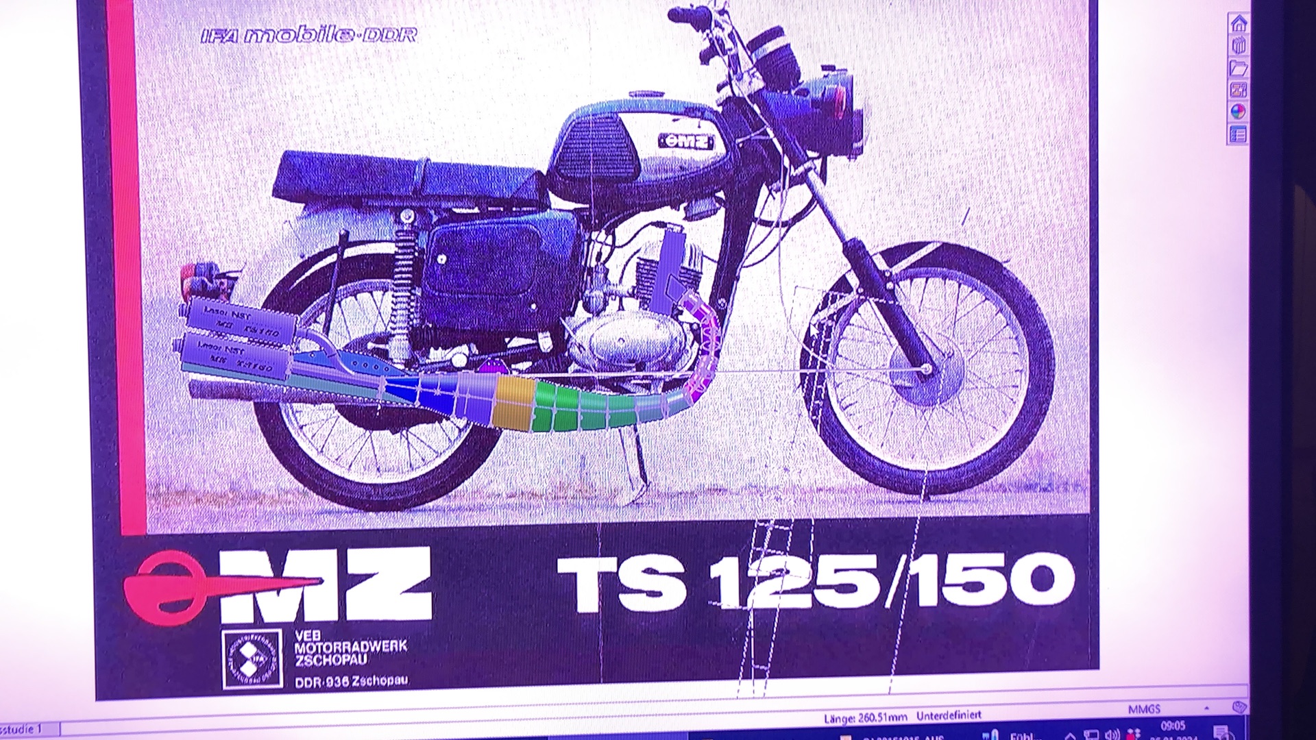

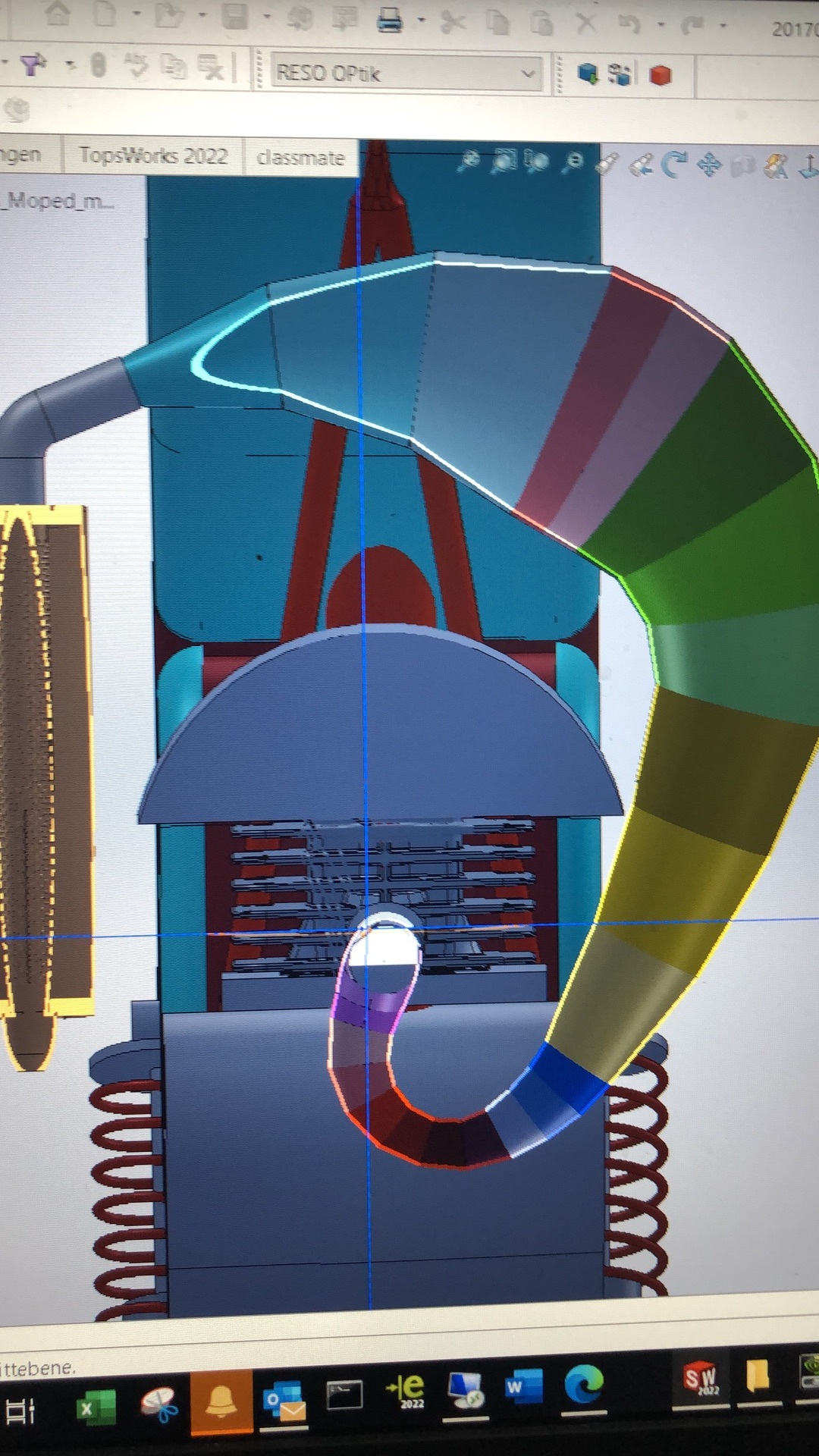

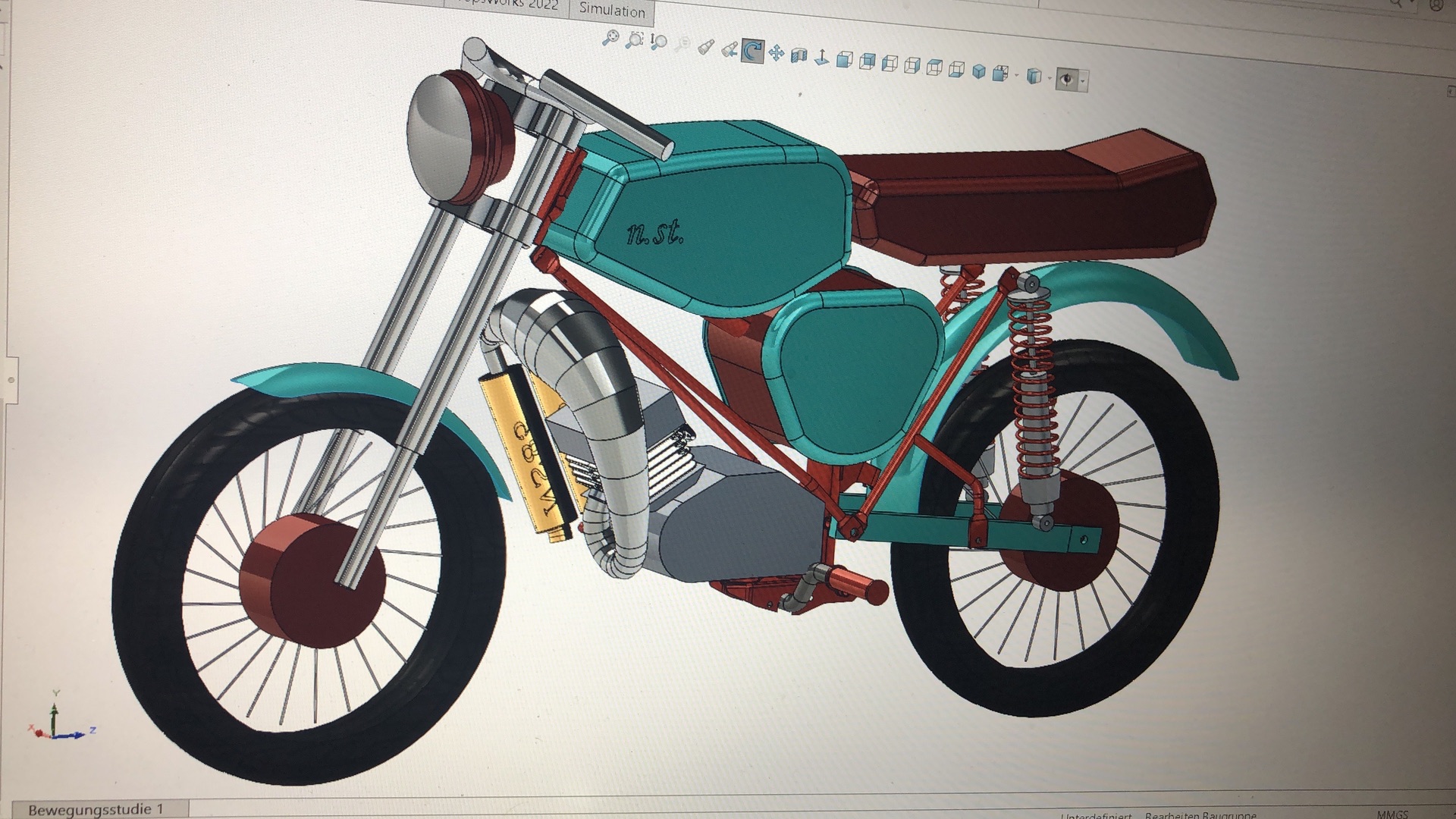

ne mir geht es um keine Maße mir geht es nur darum, mit welchem programm ihr das macht.
Es gibt dazu diverse Systeme mit denen du das machen kannst.
