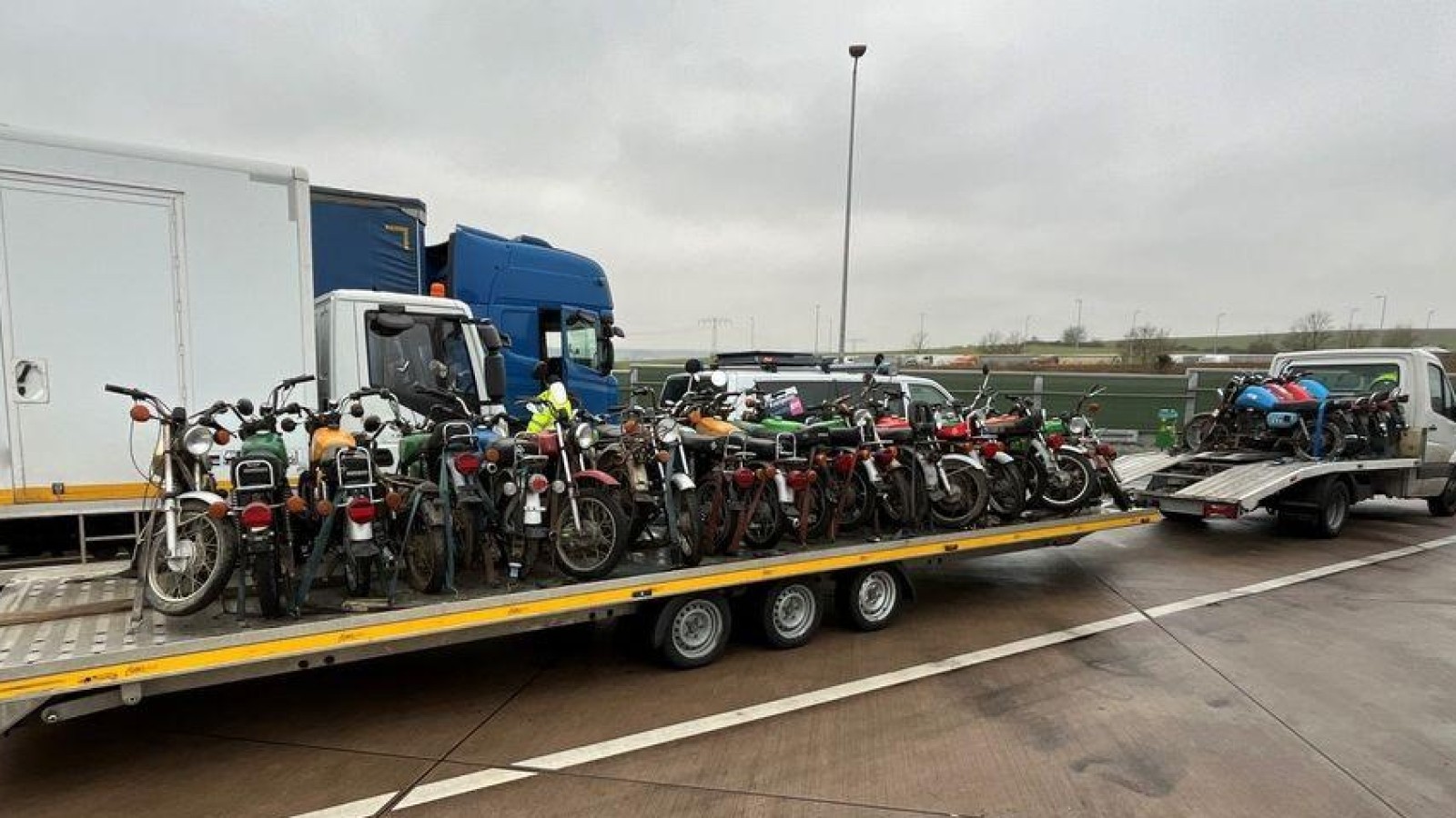

Na weil die zu DDR-Zeiten exportiert wurden, so zurückgeholt werden
Ei wo kommen denn die Moped bei den Händlern im Video her.........

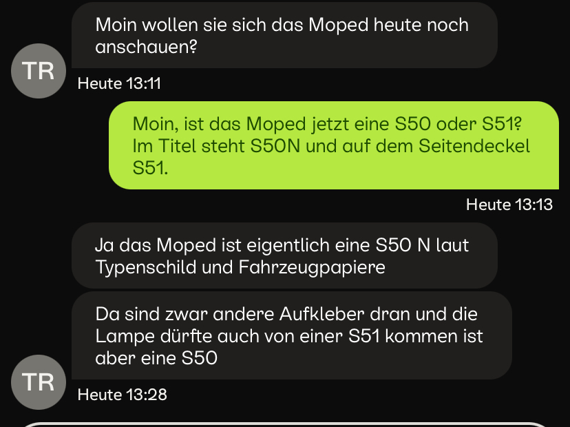

Da musst du dir die Papiere mal genauer anschauen. Aber ansonsten sieht das erstmal nicht schlecht aus.
In einem anderen Beitrag meintest du aber dass du eine S51 suchst. Das Moped hat den S50 Motor verbaut. Also der 3-Gang M53.

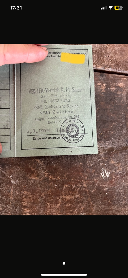

Könnte das auch eine aus Ungarn sein?
Gerade bei #Kleinanzeigen gefunden. Wie findest du das?
https://www.kleinanzeigen.de/s-anzeige/simson-s50n-keine-s51-oder-kr-51/2903498983-305-2573?utm_source=copyToPasteboard&utm_campaign=socialbuttons&utm_medium=social&utm_content=app_ios
Ziemlich wahrscheinlich Reimport.

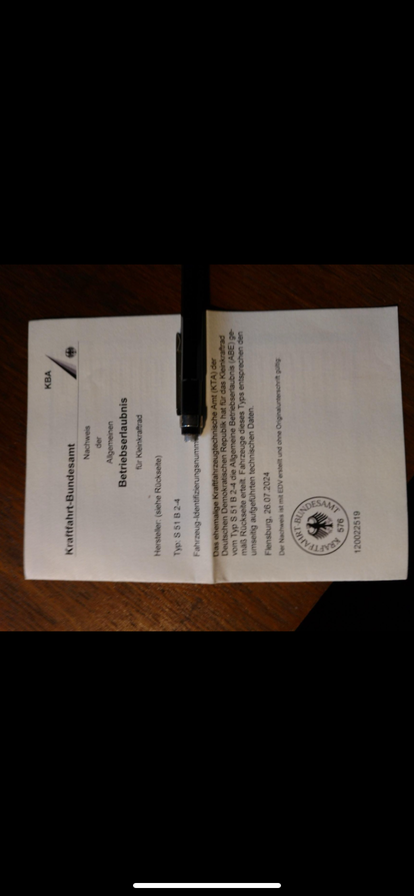

In wie fern die KBA Papiere echt sind sollte geprüft werden. Eventuell ist sie auch durchgerutscht.
N mit Obergutstreben mit Sozius Fußrastenhalter, sehe ich auch so..
Das Typenschild wäre da interessant.

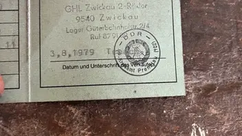

DDR Papiere, steht in der Anzeige, ja die sollten gemau angeschaut werden, da sind ja Fälschung keine Seltenheit.
FIN's auf Rahmen werden auch gern selber eingeklöppelt.
Vor ein paar Minuten stand da noch "KBA-Papiere vorhanden".
Sind wohl nach den Ausdrucken verwischt.
Kieken wohl, da stand wahrhaftig was von KBA Papieren.
Der Feind liest mit?
Also das sind die Papiere
