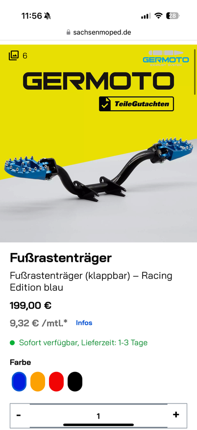

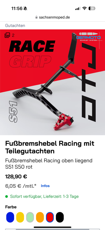

  • Bremshebel und Fußrastenträger mit Klapprasten gibt’s inzwischen auch bei Sachsenmoped mit Gutachten. Weiß das aber nur von der Homepage und hatte noch keins davon in Händen.
    Das CNC Bremsschild und CNC Distanzstück hinten nicht. Da sind jedoch andere Sachen bei dem Vorhaben die gröberen Schnitzer, wie ich finde.
