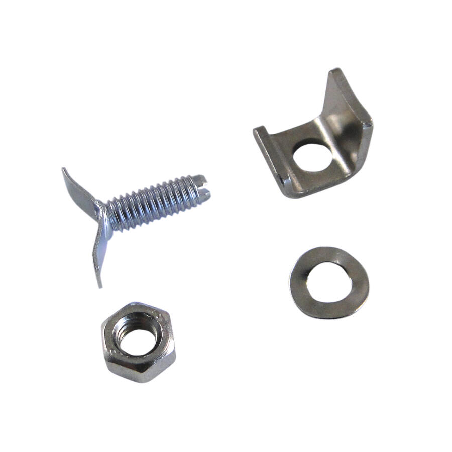

Ich habe eine S51. Das Problem ist nicht, dass ich die zwei Muttern nicht abbekommen. Das Problem ist, dass ich die Schraube nicht rausbekomme.
Die Schraube muss auch nicht raus zum Gaszug wechseln.
Die ist da fest drin und kann nur gewechselt werden wenn der Gasgriff- / Bremshebelhalter vom Lenker abgezogen ist.
Mutter ab und dann den Haltewinkel abmachen. Danach lässt sich der Griff abziehen wenn der Gaszug aus der Führung nach unten gezogen wird.
So sieht die Schraube aus.
