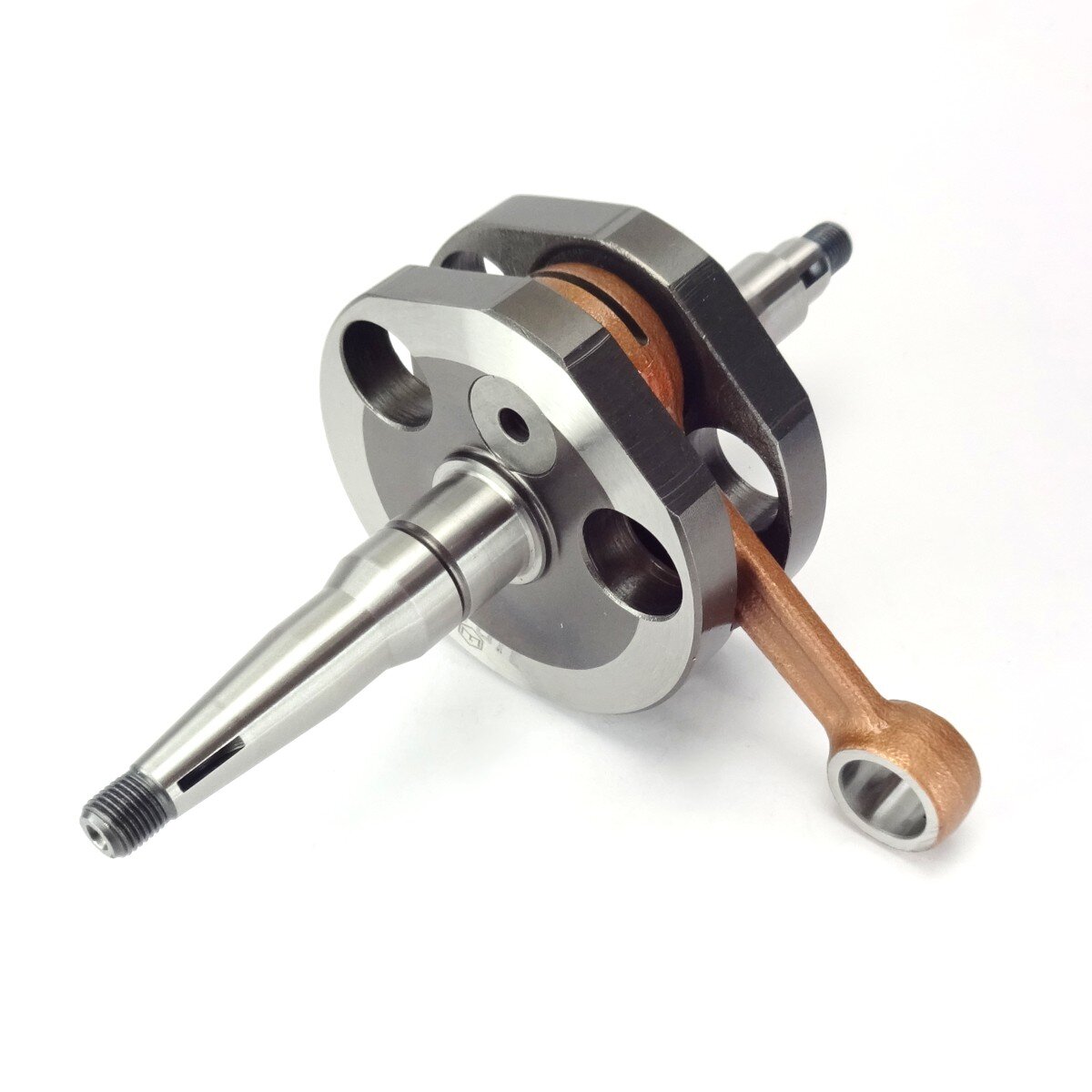

Hat wer nen Link zur Megu welle
Sollte die sein, die hatte ich zumindest.
hält die das auch?
Wäre die falsche fürn 60er.
hast du nen link zu der Megu welle?
Siehe link im Beitrag 11 zb,
