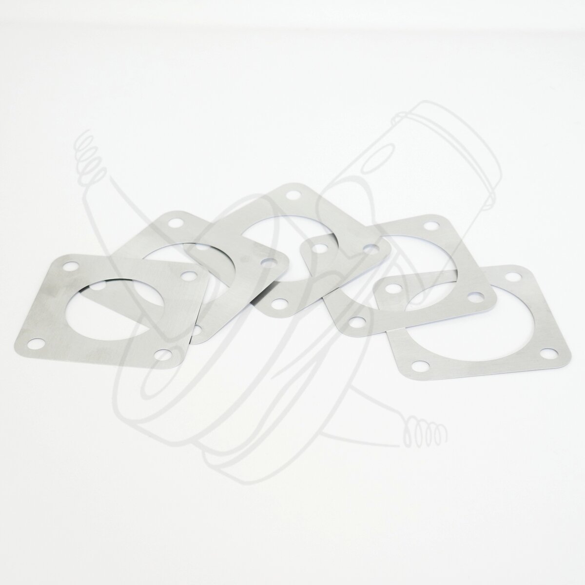

Gibst sogar bei LT einzeln zu kaufen.
Dichtung Zylinderkopf S51 Aluminium 0,2mm - LangTuning - Feinstes SimZylinderkopfdichtung S51 - 39,5mmwww.langtuning.deHier ein Satz mit Dichtung.

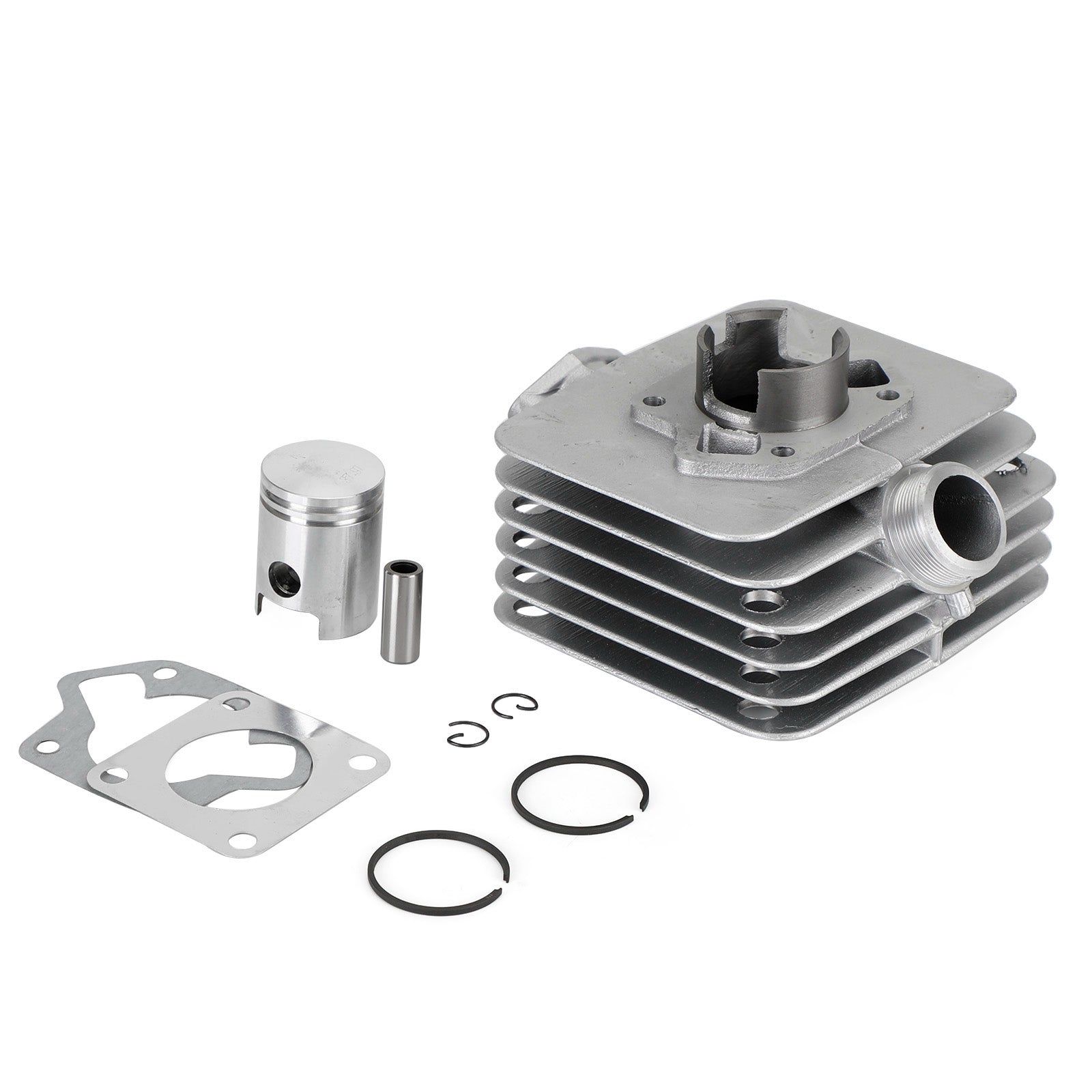

38mm Zylinderkolbendichtungssatz 50cc für Simson S51 KR51/2 Schwalbe SR50 S53 Fedex ExpressMerkmale: Wenn Ihr Zylinder durchgeht, die Kompression zu niedrig ist oder sogar ein Kolbenfresser aufgetreten ist, dann ist dieses Kit genau das Richtige für…viprh.comDie Cross Impex Zylinder hatten auch eine bei.
Die habe ich aber schon lange nicht mehr zum Kauf gesehen.Das konnte ja jetzt nur irgend billiges Noname Kit sein.
