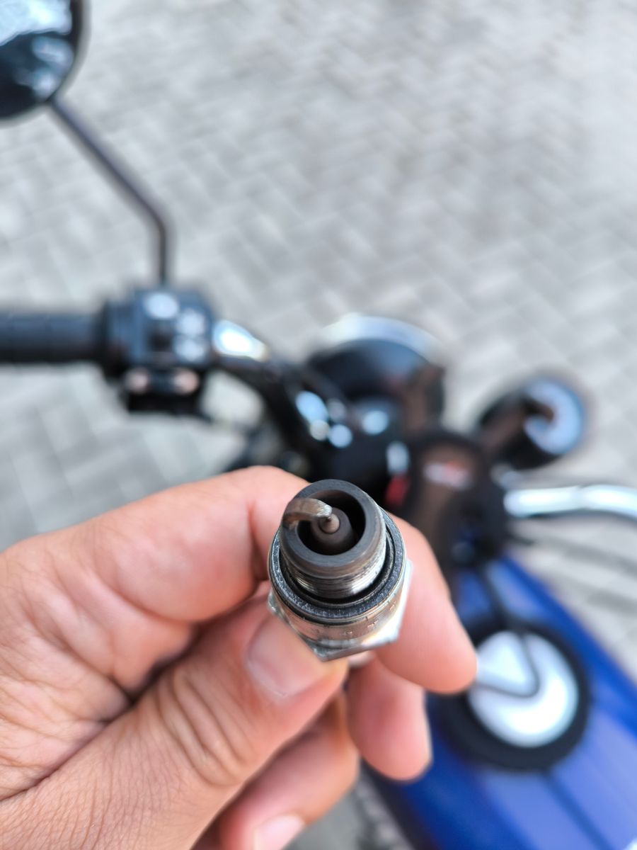

    Ich hatte das Gefühl, sie wollte noch, aber konnte irgendwie nicht... Bin dann ne Runde gefahren, knappe 9km und habe dann die Kerze mal angeschaut, siehe Foto.
    Am Krümmer oben kam auch etwas schwarz raus und unten am Übergang auch.
    Vergaser ist bestückt mit 100er HD und 32er Leerlaufdüse.
    Was meint ihr, was es sein könnte?
  • Wasn das für ne kerze? Eine Denso? Bau mal probeweise ne andere ein und probier. Nach zu wenig sprit sieht die kerze nicht aus. Eher nach zu fetten gemisch.
    Ja, ist ne denso, weil die Isolator meine Led Blinker gestört hat....
    Ich würde von mir sagen, das die Kerze zu dunkel aussieht, also lieber ne 95er düse!?

    Hab mal meine Kerze jetzt fotografiert, was haltet ihr davon?
    Weiß jetzt nicht, warum sie an der Spitze blank ist!?
  • Die Elektrode ist an der Spitze entweder blank, weil sie angeschmolzen ist oder weil die Ablagerungen an der Stelle verbrannt sind.

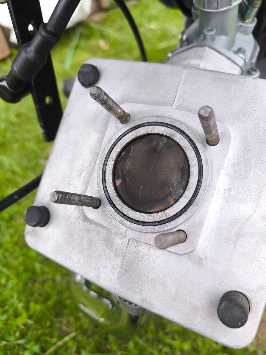

    Wie sieht der Kolben aus?
    So oder so hast du zu mager abgestimmt, in welcher Kerbe hängt die Teillastnadel?
    MMn. ist eine 90er HD mit Filtermatte auch deutlich zu klein, sollte eher in Richtung 95 gehen.
