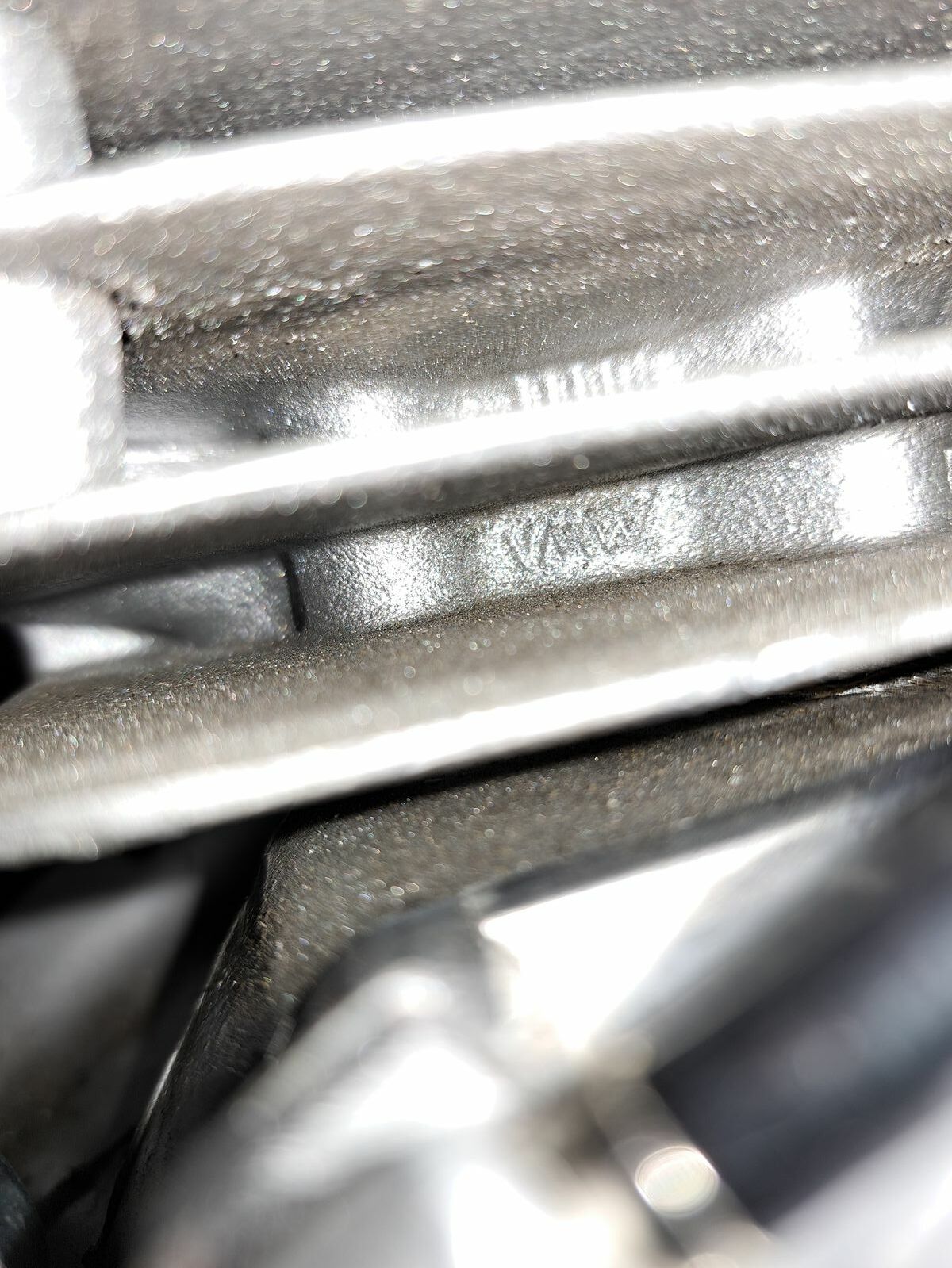

Auf dem Zylinder ist nur der Durchmesser eingraviert

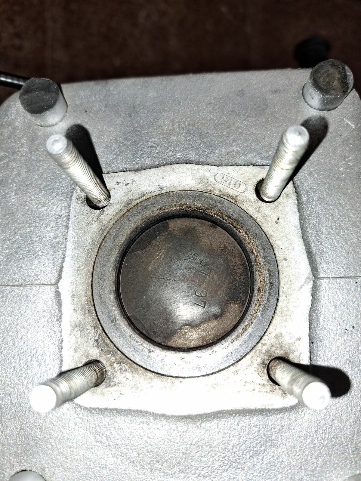

Per Laser oder Schlagzahl?

Für nen original kolben sind mir die schlagzahlen irgendwie zu groß. Würde auf Nachbau tippen.

Erstmal solltet ihr Kolben und Zylinder richtig auseinanderhalten! Das mit den Kühlrippen ist übrigens der Zylinder. Der Zylinder ist noch im Grundmaß, kann also nicht neu geschliffen sein. Im Bild mit den Kolben ( rundes Stück Alu mit den Schlagzahlen 37,97) ist der Kreuzschliff nicht richtig zu erkennen. Am besten wären da noch ein paar genauere Bilder.
wie groß sind denn die DDR schlagzahlen genau?
37,97 das ist 0-Maß, heißt der Zylinder ist bisher nicht geschliffen wurden, wenn da ein neues Zylinderset darauf gekommen ist , dann kann es nur Nachbau sein.
Aus diesem Grunde fragte ich nach den Kilometern. Mir sieht das Ding aus wie bissen nachgehohnt, und neuen kolben reingeworfen. Und diese Arbeit wird sich niemand machen mit einem hochwertigen kolben.

Wofür stehen die ganzen Zahlen auf dem Zylinder und auf dem Zylinderkopf?
Der Zylinder ist nicht neu gehont. Könnten aber alte DDR-Teile sein. Der Zylinder wird einfach ausgenudelt sein. Deshalb klappert der, und schafft seine volle leistung nicht mehr.
Was kann man jetzt dagegen tun? Neuen Zylinder kaufen?
Wenn der Motor warm wird dehnen sich alle Teile aus, die Undichtigkeiten werden dadurch immer größer. Als nächstes steht die Frage im Raum ob der Motor ner revidiert wurde. Wenn das nicht passiert ist, wird dir ein neuer Zylindersatz nicht lange Spaß bereiten, weil der z. Bsp. durch eine defekte Kurbelwelle auch mit kaputt gehen kann.
