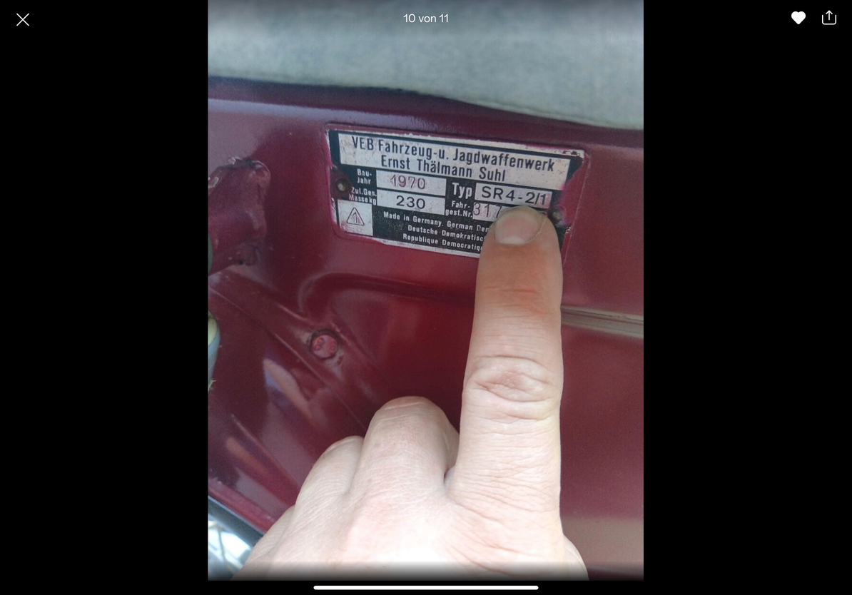

Lieber Star (SR4-2) oder s51?
  • Wohne wo viele Berge sind und würde gerne meine Freundin mit nehmen.
