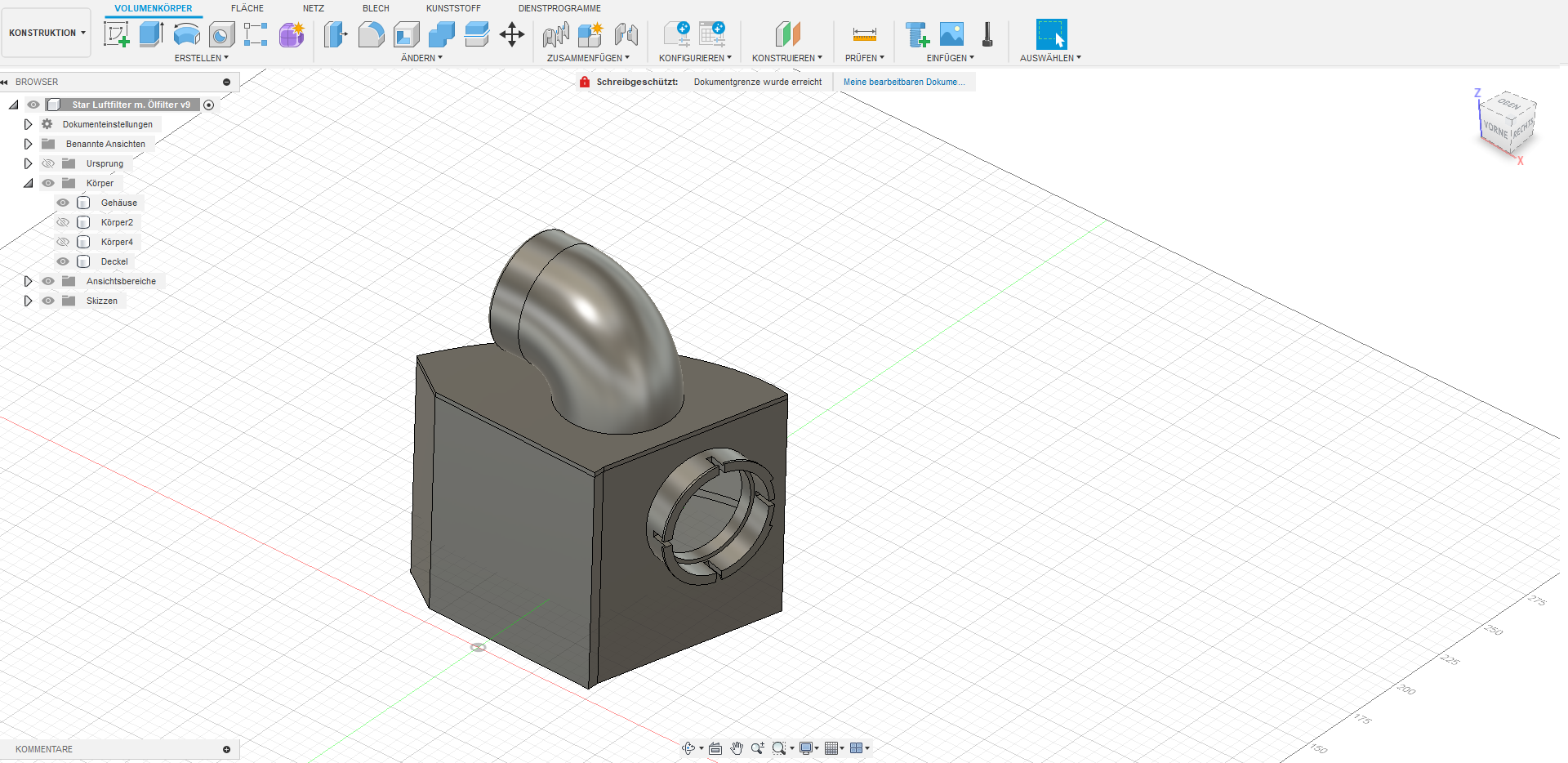

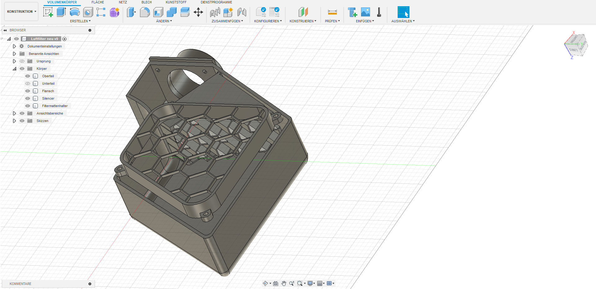

  • So, aus der Versenkung melde ich mich auch mal wieder, ich muss vielleicht noch erwähnen, dass ich einen M500 Motor verbaut habe. Vergaser ist ein VM20 (original und neu).
    Ich habe mir über viele versuche mit viel aufwand und Ideen Luftfilter selber gebaut, welche vom Lärmpegel erträglich sein sollen.
    Aktuell bin ich bei dieser ersion gelandet, der Rahmen war ziemlich hinüber als ich ihn bekommen habe, daher kam ein Ausschnitt in die Seite, sodass der Luftfilter nun seine Luft unter der Sitzbank zieht.
    Der Kasten im oberen Bilder wird mittels Schlauchschelle am Mikuni befestigt und per Schlauch mit dem Filterkasten verbunden. Filterfläche beträgt bei dieser Ausführung etwa 125cm2, ziel war hier sich am S51 zu orientieren, volumen beider Teile meiner Konstruktion ist etwas höher als das eines S51 Herzkasten nach dem Luftfilter.
    Wahrscheinlich liegt das Problem wirklich in der Ansaugresonanz durch die 2 Kammern, daher die Frage: Gesamtweg der Ansaugstrecke zu lang, Volumen noch zu klein/groß oder sollte ich den Übergang zwischen den 2 Kammern deutlich vergrößern?

  • Ich würde nur den ersten Kasten ohne die Verbindung zum 2.Kasten testen. Wenn das funktioniert würde ich nur den Verbindungsschlauch mit verbauen und wieder testen. Nur Stück für Stück testen sonst kommst du nie zu einen Ergebnis. Ich würde den Vergaser vorher halbwegs ( hinten offen ) abstimmen , damit du genau merkst welches Bauteil dir Leistung "klaut", oder gut funktioniert.
    Was ür ein Innendurchmesser hat der 90 Grad Bogen der vom Vergaser kommt?
  • Der sollte auf keinen Fall kleiner als der Innendurchmesser des Mikuni-Ansaugtrichters sein. Diese Vergaser reagieren da sehr schlecht auf Verkleinerungen. Na dann wie ich beschrieben habe den ersten Kasten testen.
