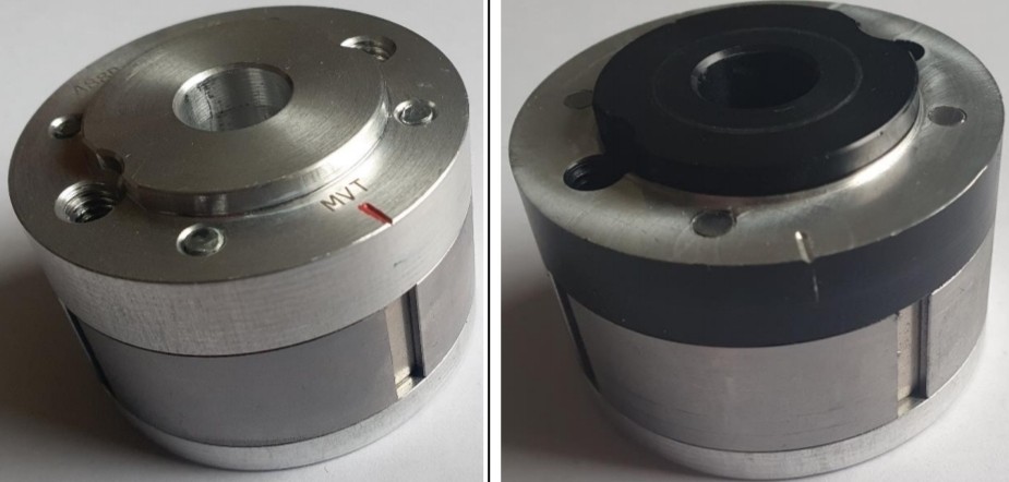

Das ist bei der MVT von PZ der Fall, so ziemlich alle anderen für Simson passenden MVT Zündungen werden auf OT eingestellt, da die CDI eine feste Zündverstellung hat.
Unabhängig wo du die Zündung gekauft hast sollte entweder auf der Website oder in der Lieferung eine Anleitung vorhanden sein, bitte einfach mal da reinschauen und entsprechend einstellen.
Ansonsten; wenn die Zündmarkierung zwischen den beiden Magnetpolen sitzt, ist die Zündung auf OT zu stellen, wenn die Markierung im Uhrzeigersinn hinter der Nut zwischen den Polen sitzt, kannst du sie einstellen wie jede andere Zündung.

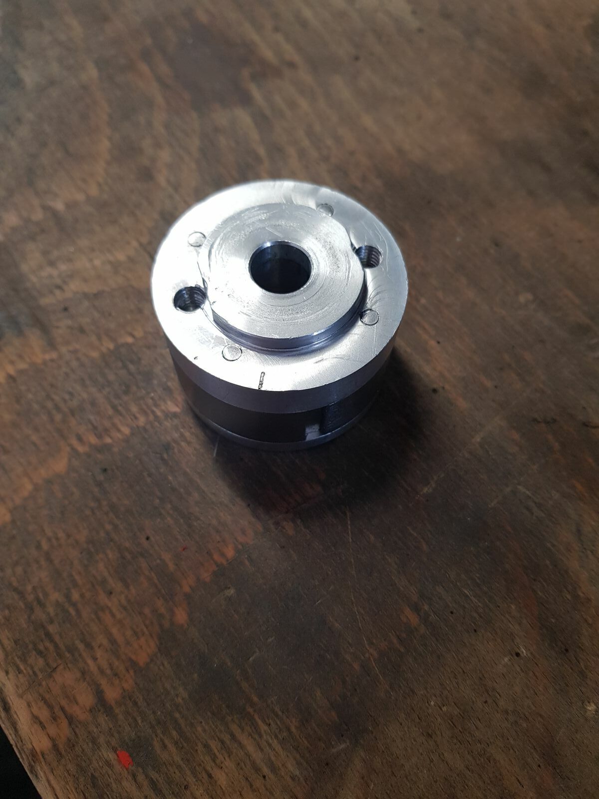

Mein Rotor ist von PZ.
Vom Aussehen hätte ich gesagt das es der von dem linken Bild wäre, aber die Markierung sitzt nicht in der Nut.
Gibt es noch eine extra Variante von PZ?
Wie muss ich meine Zündung mit diesem Rotor einstellen?

Wie Micha schon festgestellt hat handelt es sich bei dir um die Variante von PZ, die Farbgebung des Innenteils tut hier nichts zur Sache, ausschlaggebend ist nur die Platzierung der Zündmarkierung in relation zur Nut zwischen den Magnetpolen.
Also einfach auf den vom Tuner vorgegebenen ZZP stellen und mit Stroboskop prüfen.

PZ und SH wird wie Jannik.hbrg schon geschrieben hat wie üblich eingestellt. Da wurde das Polrad abgedreht und die Markierung versetzt.
Bei den normalen MVT wird im OT die Polradmarkierung deckungsgleich auf die linke stratormarkierung eingestellt. Zündzeitpunkt liegt dann bei 1,8mm vor OT
