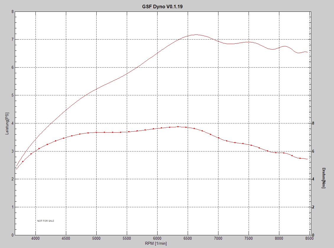

  • Ansaugung original, Luftfilterpatrone mit Schaumstoff, Bing, 85er Sport vom Tommy, AOA 0,5 Krümmer mit 360mm, MZA-Auspuff mit geweiteten Endstück. Hat sehr früh Kraft und trotzdem ein tolles Band. Ich glaube das ein kürzerer Krümmer nicht mehr viel bringt und das Band nur verschiebt bei dem kleinen Vergaser. Für ein TÜV-Setup mit einem 20er Mikuni und passendem Auspuff noch interessanter.
    Mein Setup im Sommer bei 31°C, Radleistung........
