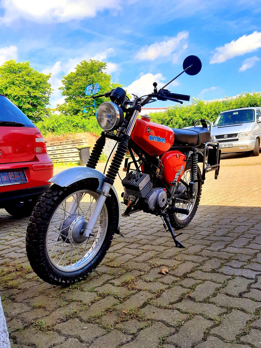

  • Ich empfehle dir eher die Gabel von SWH. Bin von ZT auf SWH umgestiegen weil der Komfort einfach noch besser ist als mit der von Zt. Das ist meine Erfahrung
    -DDR Zylinder mit Hiker Steuerzeiten
    -Lack Superb Dragon Skin
    -H4 Philips Extreme Vision 130%
    -Alcantara Sitzbank vom Daniel Jeserich LIVE IS SHORT
    -Vape
    -5 Gang
    -Zt Performance Stoßdämpfer Titan
  • Das sieht nur ok aus wenn du sie oben an der Endurobrücke ca. 2cm über stehen lässt finde ich...
    Habe ich am Moped meiner Frau so gemacht.
    Schöne Reifen hast du drauf :cheers:
    So möcht ich meine Enduro auch etwas höher machen.
