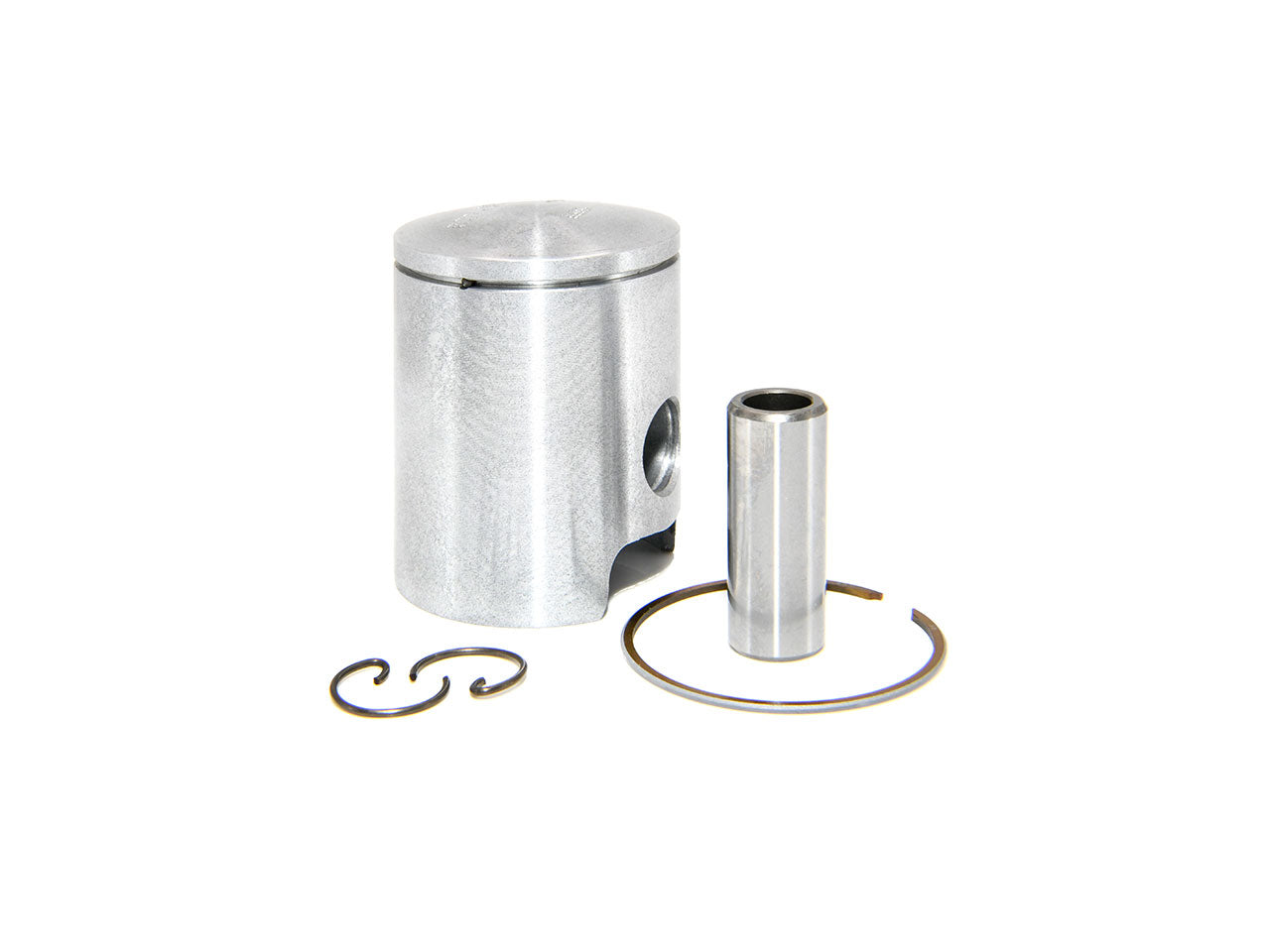

    Ich habe hier einen neuen Zylinder mit RevUp Kolben im Maß 37,97.
    Beim mehrmaligen messen mit der Bügelmesschraube habe ich unten 37,97 gemessen aber Richtung Kolbenringe oben 37,95 -37,96.
    Ist das normal ?
    Meine 2. Frage , könnte ich auch einfach einen anderen Kolben im Maß 37,97mm verbauen , der die gleiche Bauform und Maße hat ?
  • Das ein kolben nach oben kleiner wird ist normal, er dehnt sich oben aufgrund der wärme am meisten aus, und durch die konische Form ist er dann im Betriebswirtin Zustand idealerweise ein zylinder.
    Wenn der zylinder noch nicht mit dem kolben gelaufen ist, kannst du auch einen anderen im gleichen Durchmesser verbauen, wenn die technischen Daten wie komprrssionshöhe, kolbenbolzendurchmesser, kolbenringstoß Position usw passen.

    Müsste oben etwas weniger sein. So 37.86mm. Ohne Ringe messen.

    Jeder gute Kolben wird nach oben hin enger um die viel größere Temperatur des Kolbenbodens im Vergleich zum Hemd auszugleichen, und ist auch vom Durchmesser her nicht rund weil sich durch die Versteifungen des Kolbenbodens her quer andere Ausdehnungen ergeben als in Fahrtrichtung.
    Kurz gesagt: Es ist also ok, wobei deine gemessenen Maße nicht korrekt sind (bzw die Maße schon, die Frage ist eher was du unter "oben" verstehst denn diese Kolbenkontur ist eine recht komplexe Struktur aus Ovalität und Konizität die in verschiedenen Höhen zunehmen).
    Du wirst schwer einen insgesamt wirklich besseren Kolben für den S51 finden als den RevUp.
    Mfg RZT

    Ich dachte nur das jeweilige angegebene Maß des Kolbens (37,97) kann man an irgendeiner Stelle nachmessen. Gemessen habe ich ungefähr dort wo der Kolbenbolzen reinkommt.

    Korrekt, kannst du nachmessen: Und zwar längs in Fahrrichtung, im unteren Drittel des Kolbenhemds (was in diesem Bereich zylindrisch ist)

    Über den Ringen ist mein Revup ca -0.1.
    Unter den Ringen nur auf der KB also 90 Grad zum Hemd auch -0.1
    Unter den Ringen also 90 Grad zur KB Achse fast Nennmaß
    Das solltest du so nachmessen können
