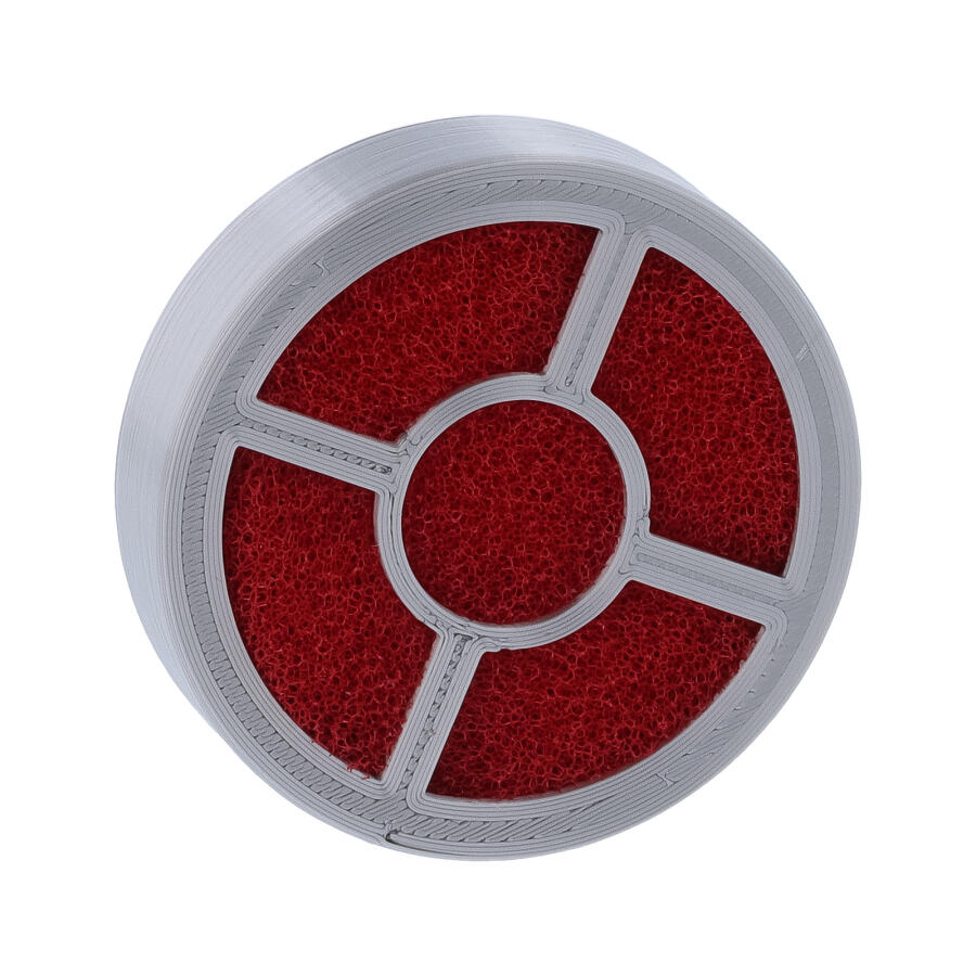

Ich habe mit dieser hier gute Erfahrungen gemacht;
Luftfilterpatrone mit Filtermatteneinsatz S51, SR50, KR51, SR4-, 9,95 €- 3D-Druck - Material: PLA - sehr passgenau - Double Layer Filtermatte - zweischichtiger Aufbau (größere Partikel werden in der äußeren und feine Partikel iwww.ostoase.deHatte im Sr80 mit vm16 das Problem das er sich aufgrund von zu wenig Luft nicht abstimmen lies. Hab dann mehrere Patronen durchprobiert. Egal ob Ori, Nachbau oder S53 Nachbau, das Ergebnis war immer gleich. Die einzige Parone die eine deutliche Verbesserung gebracht hat war die oben genannte 3d Druck Patrone. Im Endeffekt wird man aber auch auf dad gleiche hinnauskommen, wenn man die Originale Patrone mit passenden Filtermaterial umbaut.

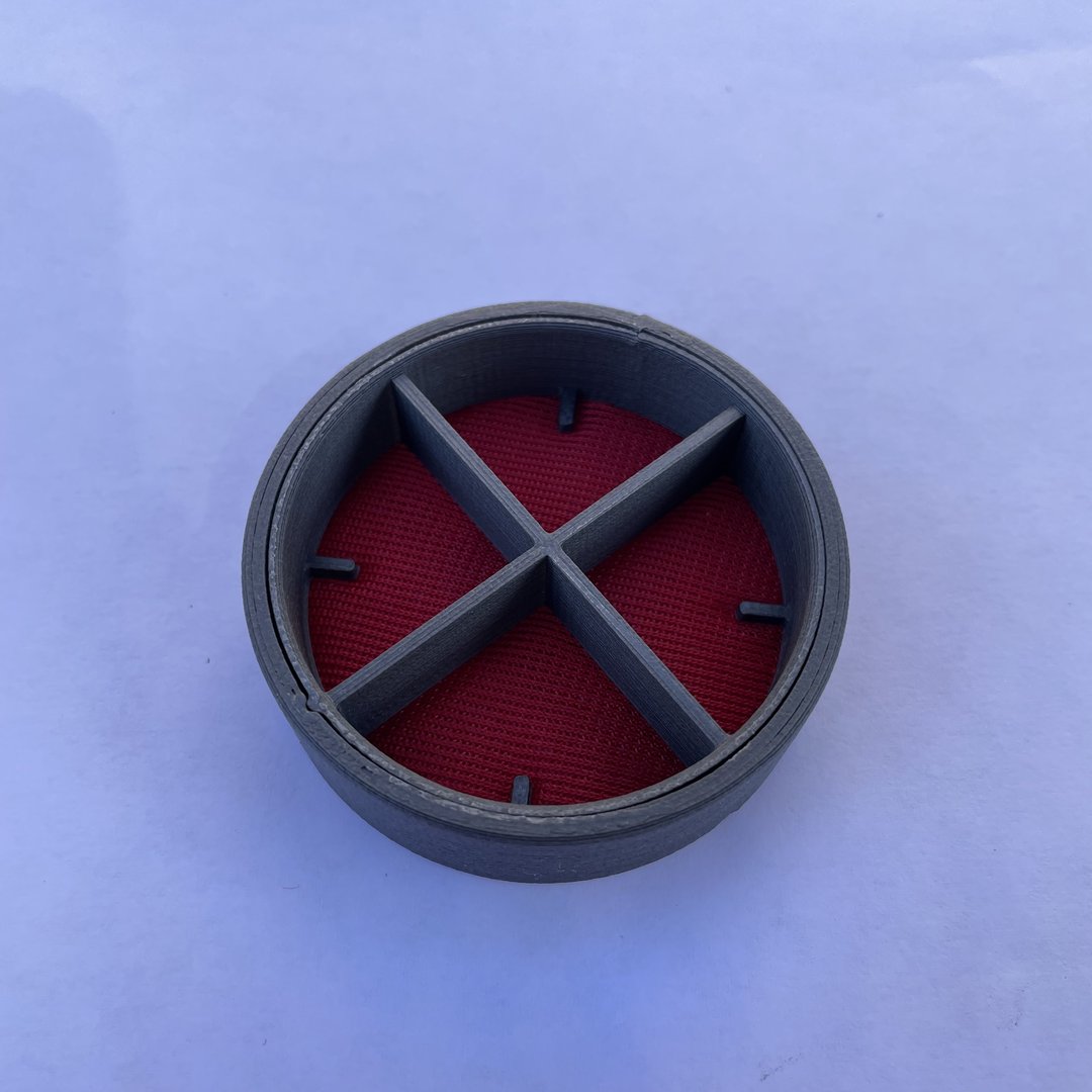

Ich habe mir auch eine optimierte Patrone mit dem 3D-Drucker erstellt und wie Dor Manni mit der Doppelmatte von Naraku bestückt. Bei einem GSO 50 oder LT60 Pro mit AOA1 merkt man nicht so viel, beim 85er hingegen ist der Unterschied schon spürbar. Auch wenn ich mich schon mehrfach darüber aufgeregt habe mache ich es hier wieder. Bei einem Materialwert der nackten Patrone von weit unter einem Euro ist der Preis schon dreist. Die eine verlinkte Patrone besteht sogar nur aus PLA, das Material ist nicht dauerhaft beständig gegen Kraftstoffe. Und sowas wird verkauft

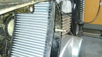

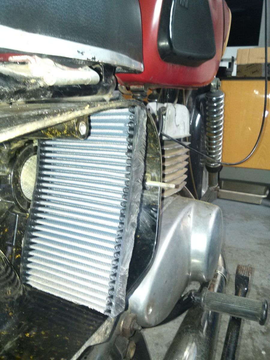

Hab noch eine Moto Guzzi V7 III. Es gab mal ein gutes Angebot, da hab ich mir den passenden K&N Filter gegönnt: https://www.louis.de/artikel/k-n-da…number=10050960
Von den Abmaßen würde man den auch in das Blech der S51 schön eingearbeitet bekommen. Wenn es für 750ccm und 50PS reicht, dann wird es auch in der Simson ausreichen.Das es finanziell keinen Sinn macht und man dann eher eine LT/ZT Matte kauft ist klar. Da kam nur des Bastelgedanke durch und weiter der Gedanke: Warum hat das sonst noch keiner gemacht?

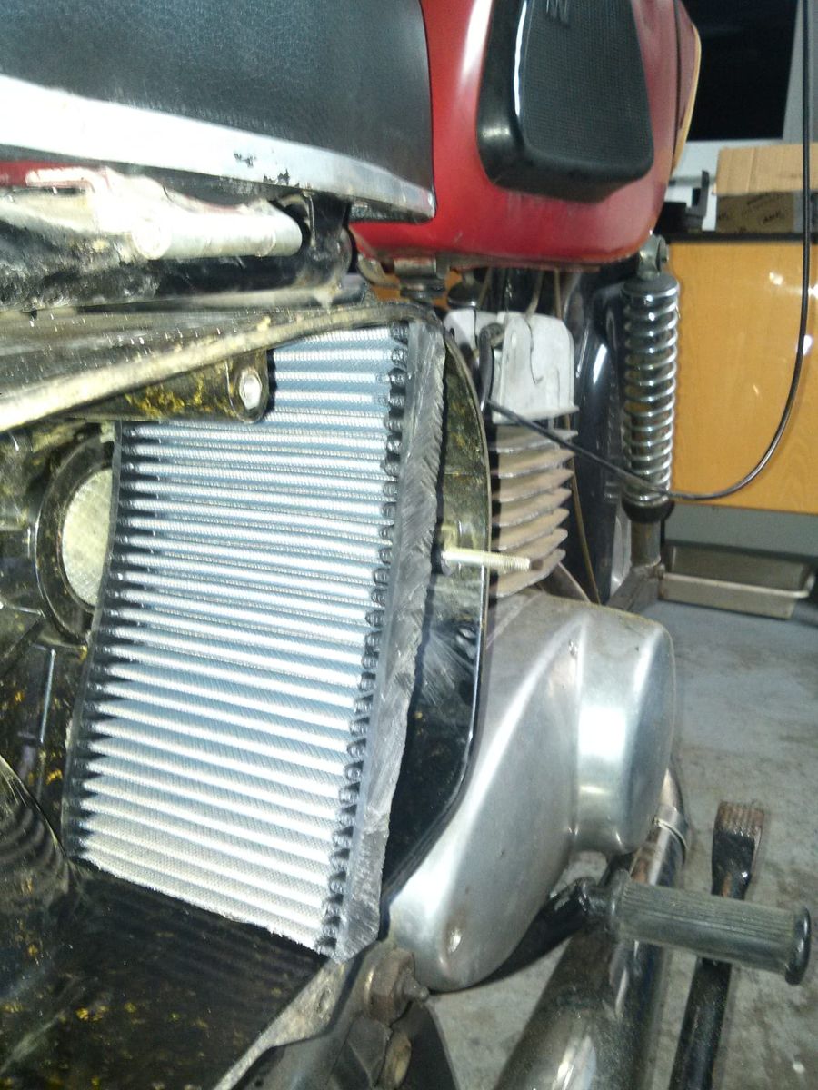

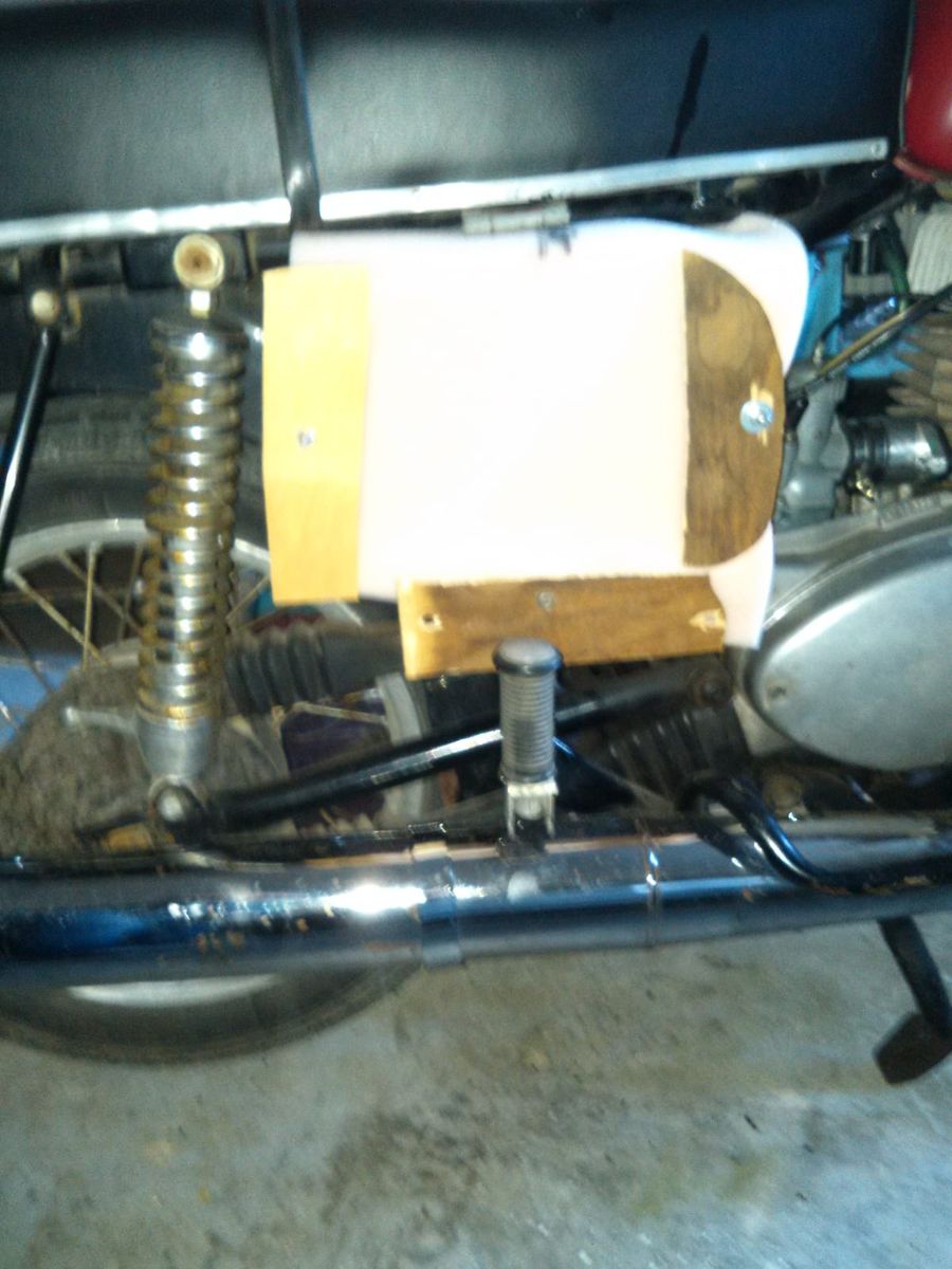

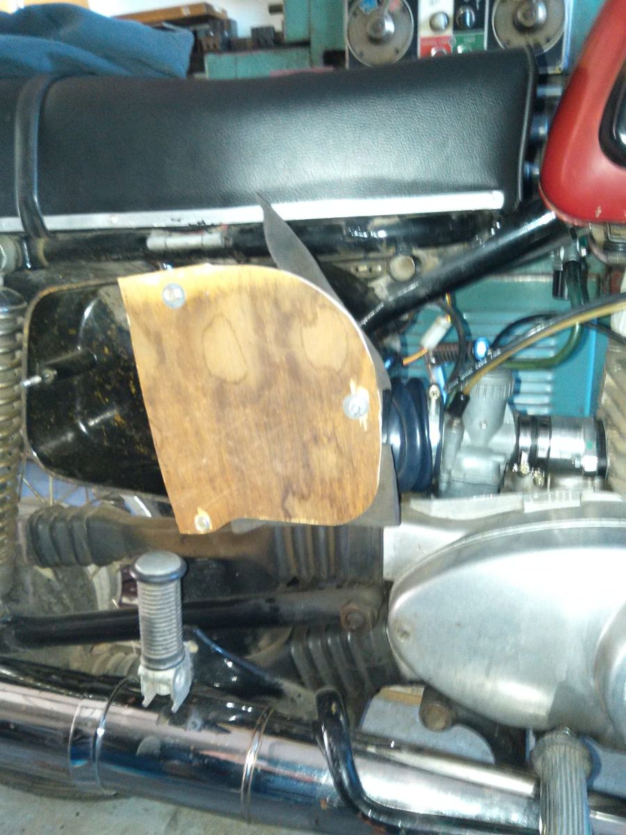

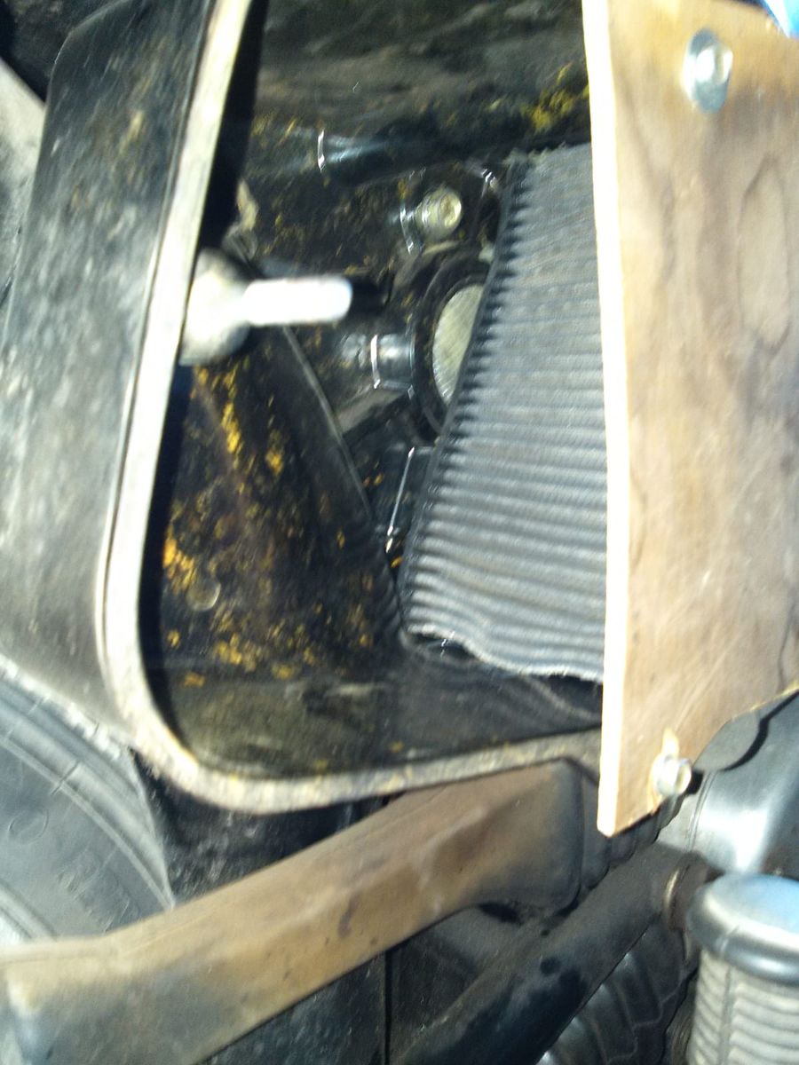

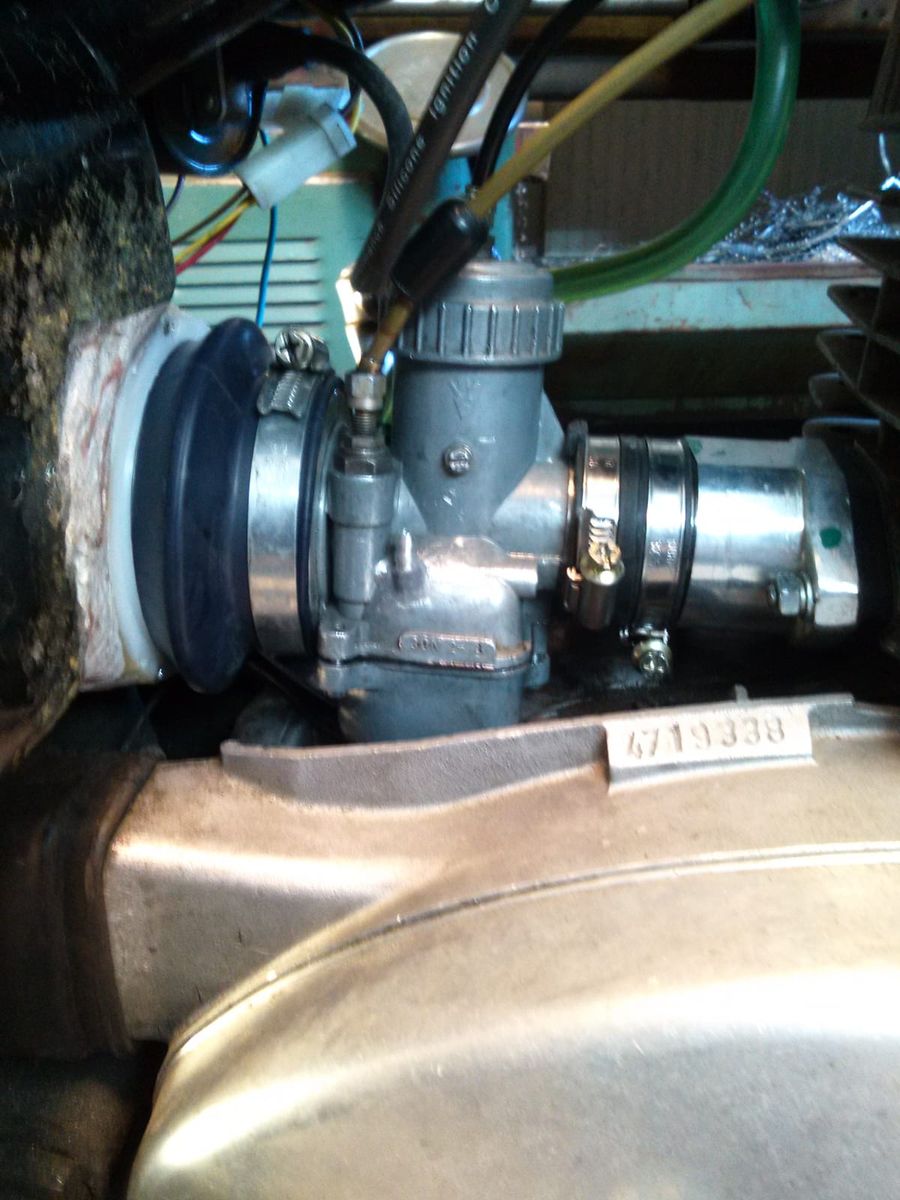

Vielleicht habe ich da noch was für eure Überlegungen. Vor ein paar Jahren habe ich den Luftfilterkasten für meine ES-2 umgebaut. Dabei habe ich den Motor erst mit offenen Vergaser abgestimmt, und mich dann Bauteil für Bauteil in Richtung des Lufteinlasses des Luftfilterkastens vorgearbeitet. Als ich beim Luftfiltermaterial angekommen war hatte ich einen geölten K&N Luftfilter und einen 2 lagigen Filterschaumstoff. Flächenmäßig waren beide Filter gleich groß. Gefühlt hat mir der K&N ab ungefähr 1 Drittel der Maximalleistung geklaut. Der nicht durchsichtige Filterschaumstoff hat mehr Luftdurchsatz und hat zudem noch die Geräusche besser reduziert.
Hier noch ein paar Beweisfotos.
