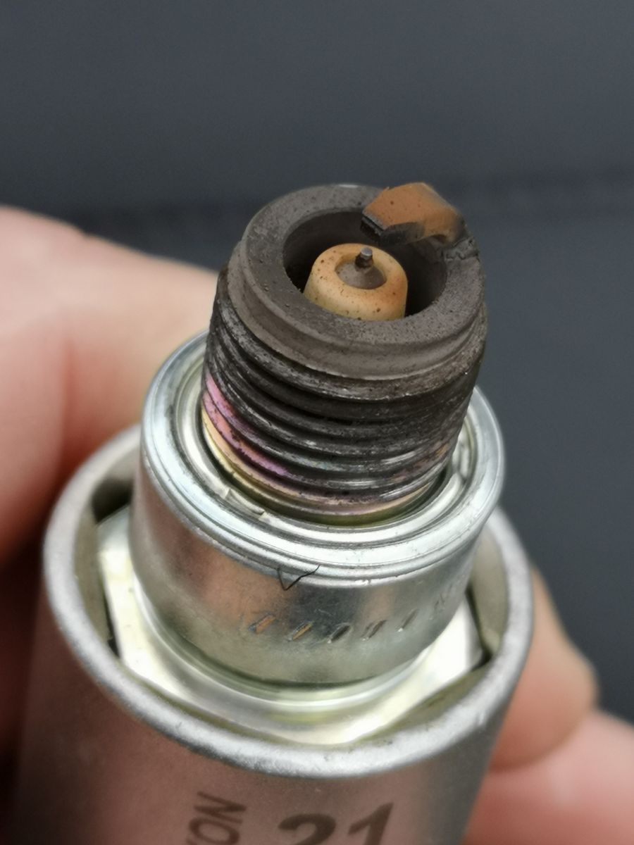

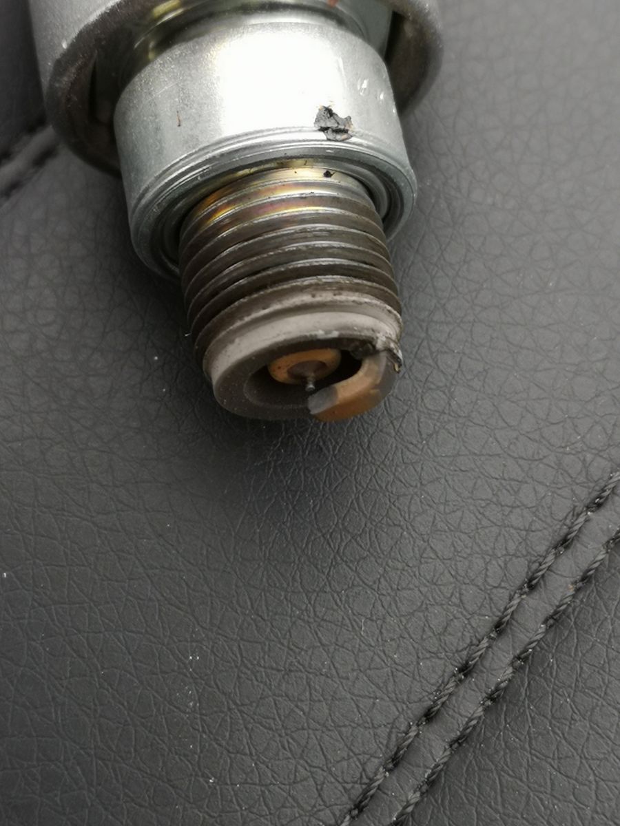

    Ich bin jetzt ca 2300km mit meinem Moped gefahren und immer wenn es feucht ist bzw regnet läuft meine Simme bei Vollgas nicht mehr richtig gut.
    Das heißt nach Vollgas Fahrt wenn ich das Gas weg nehme nimmt sie dann kein Gas mehr an. Aber im Leerlauf läuft sie aber problemlos. Wenn sie dann eine knappe Minute im Leerlauf gelaufen ist dreht sie problemlos hoch.
    Verbaut ist Vape, ZT-Tuning 19N1-11 mit 20er Schwimmernadelventiel, 35er lange LL-Düse, 100er HD, 60er Nikasil, großer ZT Luftfilter, AOA2 Auspuff, DDR MZ Benzinhahn kein Filter, es laufen ca 450 ml Benzin pro Minute durch.
    Das Kerzenbild siehe Fotos.
    Schwimmer ist eingestellt, Vergaser sauber, fahre 102 Oktan. Motul 800 2t,

  • Der Elektrodenabstand der Zündkerze erscheint mir nicht ganz korrekt.
    Dass dies der Grund für die von Dir beschriebene Symptomatik ist, glaube ich aber nicht so ganz.
    Man beiße in's Standlicht!
