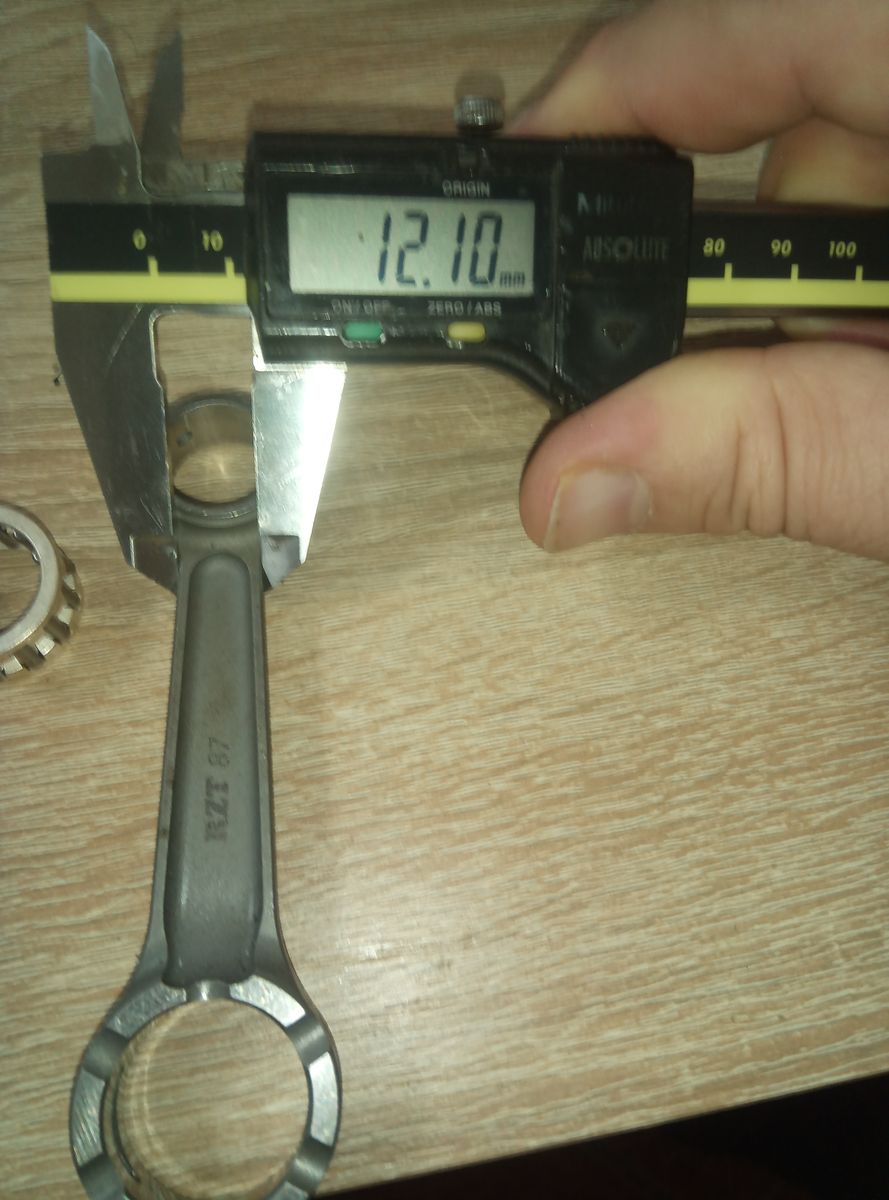

Wenn die Pleuel vom Profil her gleich sind, könnte ich das von meinen 87mm langen messen.
Ist das verwendete Material bekannt?
Gekauft im Januar 2021
Falls mir jemand ein Stück vom Pleuel zusendet, kann ich die Material Zusammensetzung feststellen ( PN ).

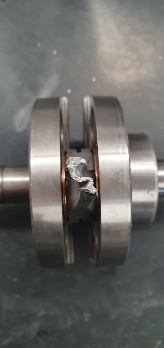

Es gibt eindeutig ein Problem mit besagten Pleuelsätzen.
Ich möchte RZT hier nicht an den Pranger stellen oder grundlegend die Qualität der RZT Wellen schlecht machen, (ich selber fahre eine in meinem Dayli Moped, welches mich unter anderem mehrfach zuverlässig bis Ostsee und zurück gebracht hat) nur leider treten in letzter Zeit vermehrt Schäden auf.
Und wenn eine Welle für z.B. einen 130er MTX mit eben besagtem Pleuel anbgeboten wird, erwartet man nunmal, dass die technische Auslegung gewisse Reserven beinhaltet und das Ganze nicht schon bei einem unbearbeitetem Zylinder in die Knie geht.
Da möchte ich die übertrieben getunten Versionen mit z.B. Ü 35PS mal außen vor lassen.
Die Welle von Stammtuning z.B. läuft in einem 63er mit moderater Drehzahl (RPM max 13.000) und weit weg von übertriebener Leistung (ca. 18PS) und auch diese Welle schwächelt nach geringer Laufleistung (gemessen an der Lebensdauer einer Kurbelwelle).
Da ist zwar (bisher) nicht das Pleuel an sich das Problem, jedoch sieht eine der Anlaufscheiben nicht mehr ganz so Tüvig aus.
Da muss definitiv nachbessert werden, wenn nicht sogar der Verkauf eben besagter Pleuelsätze eingestellt werden, bis der Fehler gefunden ist.
Ich möchte nicht in der Haut jener Kunden stecken, die neben der zerstörten Welle, noch die Kosten für den kaputten Zylinder und teils nicht zu reparierenden Motorgehäusen am Hals haben.

Die Bruchstelle ist eher prädestiniert für einen Bruch auf Knickung und weniger auf Zug, denn ein Versagen auf Zug ist am ehesten an der Stelle mit dem geringsten Querschnitt zu erwarten und der ist kurz unter dem Auge jedoch nicht in der Mitte der Pleuelstange. In dem Fall wird wohl eine zu große Kolbenkraft dem Pleuel ein Ende gesetzt haben. Der Pleuel Schaft, welcher noch im Kolben verblieben ist, scheint rein optisch auch verbogen zu sein.
Soll das in deinem 120er zum Einsatz kommen?
Wollte ich erst verwenden, habe das aber schon vor einigen Monaten durch ein 91mm Pleuel in meiner Planung ersetzt.
Eventuell ist es dir ja möglich den Querschnitt des Schaftes am Auge einmal zu dokumentieren, ebenso wäre der Massenanteil im oszillierenden Bereich interessant. So könnte man das ja einmal überschlägig durchrechnen.
Wie dick ist der Schaft innen?
Und Masse des oszillierenden Teils.

Die Masse nur des oszillierenden Teils, also Pleuel am Fuß aufhängen und nur das Auge auflegen. Eventuell noch das Kolbengewicht mit Bolzen etc. wenn wir das für das 87er rechnen wollen und die max. Drehzahl.
Das wiegen mache ich morgen. Aber wollen wir das mit meinen schweren 54mm Kolben berechnen , oder das Gewicht eines RZT Kolbens nehmen?
Können meherer Varianten vergleichen.
Ich hab einen 47,96 mm Kolben. Der hat ein Gewicht mit Ringen und Kolbenbolzen von 114 g.
Die oszillierende Pleuelmasse ist noch von Relevanz, sowie die Betriebsdrehzahl, bei Herr Ingenieur waren das wohl 13.500U/min.
