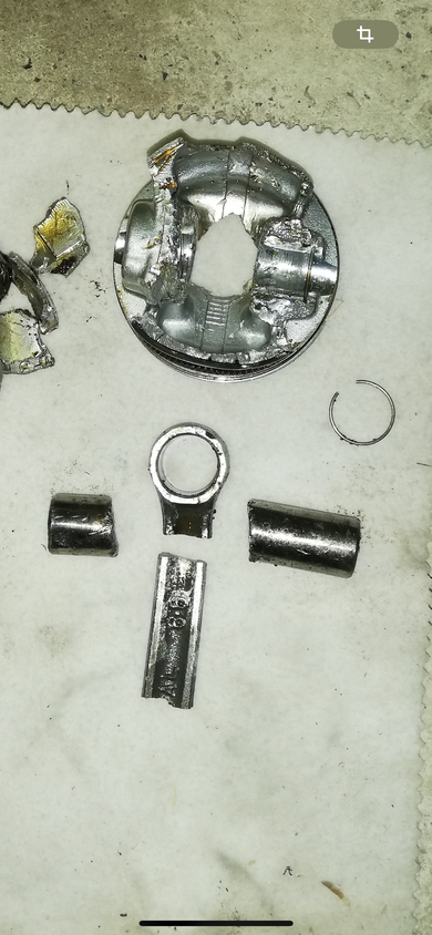

Hatte selbst so einen Motorschaden an einem 4-Takter. Also ein Pleuel kann schon doppelt mit geradem Bruch brechen. Kommt halt auf die Umstände an.

Wer etwas Erfahrung sammeln möchte, sollte sich mal Pleuele einiger 125er ansehen, dagegen sieht das RZT -Pleuel wie nen Spielzeug aus..
Man könnte das RZT-Pleuel mal durch eine FEM-Analyse schicken und eine Materialprüfung machen. Dann könnte man ermitteln ab wann ein Bruch entstehen könnte.
Die Schäden am RZT-Pleuel die ich sah, weisen darauf hin, dass die Pleuele zu hart im Kern sind, daher verbiegt es etwas an den Stellen wo vom Querschnitt mehr Material vorhanden ist, wo dies nicht der Fall ist, zerspringt es wie ein spröder Guss.
Man kann es mit einem Zugversuch zur Bruchdehnung vergleichen.. einfach mal googeln wen es interessiert.
1.bei Guss gibt es nur einen sehr kurzen elastischen Bereich, dannach einen sehr kurzen bis keinem plastischen Bereich. Danach erfolgt der Bruch.
2.bei Stahl ist der elastische Bereich deutlich höher..Es würde eher eine plastische Verformung stattfinden wie ein Bruch.. natürlich sehr stark abhängig vom Grundmaterial und deren Vergütungszustand.
Ganz vereinfacht erklärt..
Das Pleuel reißt irgendwo ab: wenn's zu hart ist oder wenn's zu weich ist und sich verformt, beides führt zur Kettenreaktion, durch die pontenziale Energie die durch die vorhandene Drehende Welle noch vorhanden ist, dreht es noch weiter und zerstört sich selbst. Daher kann es zu Bruchstücken kommen.

Eine FEM Analyse bringt auch nur zum Vorschein was bereits bekannt ist und zwar das unter dem Pleuelauge die größten Spannungen auftreten, dort wo es auch immer zum Bruch kommt.
Das was hier benötigt wird ist ein Dauerschwingversuch (Wöhlerversuch) nach DIN 50100. Eventuell hat jemand Zugriff auf einen solchen Hochfrequenzpulsator. Der Versuch wird jedoch recht kostenintensiv, weil er unter Umständen einige Tage bis Wochen dauern kann, mehrere Pleuel zerstören wird und derartige Maschinen eigentlich im voll ausgelastet sind.
Am Ende hat man einen Wert für den das Pleuel Dauerschwingfest ist, muss dann aber wieder mit einer Serienstreuung vorliebnehmen. Einfacher wird es hier ein Pleuel mit mehr rechnerischer Sicherheit einzusetzen.
