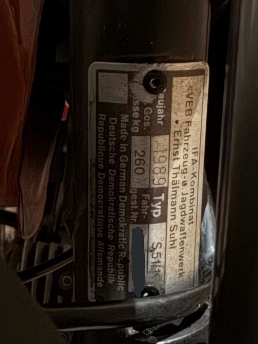

    ich habe mir eine 2. Karre gekauft, welche kein Reimport ist, jedoch keine Papiere hat.
    Würde mir diese normal über das KBA beantragen, jedoch wurde bei den Nieten auf dem Typenschild schon einmal etwas abgeschliffen.
    Würde dies zu einer Ablehnung des Antrags führen, da es aussieht, als wäre das Schild neu angebracht, oder stellt das kein Problem dar?

    Habe sie von einem Kollegen abgekauft, welche dort aus Familienbesitz stammt, daher dürfte es kein Reimport sein. Was mich jedoch wundert, ist die Bezeichnung auf dem Typenschild, dort ist grob "S51 / 1..." zu erkennen, steht dort nicht eigentlich nur S51?
    Hier ein Foto vom Typenschild:
  • Ab 1989 12V Modelle steht S51/1 aber es sieht so aus als ob mal was dahinter stande, sowas wie CS, H.
    Wenn das so wäre ist es eindeutig ein Reimport und wie wahrscheinlichkeit bei Bj 1990 ist extrem hoch.
    Wie sieht denn die FIN auf Rahnen aus, ist das eine orginal eingeschlagene?
    Schau mal hier ob deine FIN hier dabei ist. Ist eine Liste von ein User der FINs von Reimporten sammelt und bei weiten nicht vollständig. https://www.simsonforum.de/wbb/index.php?…3%BCr-eine-lis/
  • Ich bezweifle stark das du dafür Papiere vom KBA bekommst, da wie "ckich" schon sagte alles hinter dem S51/1 unkenntlich ist. Dazu noch die Kerbnägel... wo sich aber darüber Streiten lässt, ich habe jedenfalls schon von Ablehnungen wegen neuer Kerbnägel gelesen weil das laut KBA nicht mehr dem Original entspricht.

  • Dazu noch die Kerbnägel... wo sich aber darüber Streiten lässt, ich habe jedenfalls schon von Ablehnungen wegen neuer Kerbnägel gelesen weil das laut KBA nicht mehr dem Original entspricht.
    Da rate ich einen Widerspruch einzulegen. Der war in meine Fall erfolgreich.
    Das ist in meine Augen eine ungerechtfertige Begründung deswegen irgendwas abzulehnen. Es ist nirgends untersagt das Typenschild für ein zb. Neue Lackierung nicht abgenomme werden dürfen, auch sind die originale Kerbnägel sind nicht gerade die "sicherste" Befestigung und es gibt auch keine Vorschrift darüber wie es zu befestig ist.
    Die Nummer ist im Rahmen eingeschlagen und ist auch gerade, sieht dort aus wie bei meiner anderen S51. Habe bereits in der Liste geschaut, jedoch ist sie dort in keine der "Spannen" enthalten.
