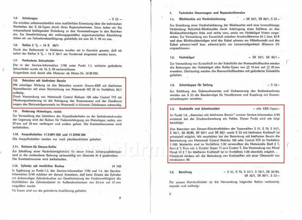

Die Tauglichkeit vom 1:100 Mischverhältnis wurde 1990 offiziell bestätigt.

Wie hier schon festgestellt wurde war das sogar Freigabe bei Simson und das Öl was damals für 1:100 empfohlen wurde ist mir den heutigen nicht mal im Ansatz zu vergleichen.
