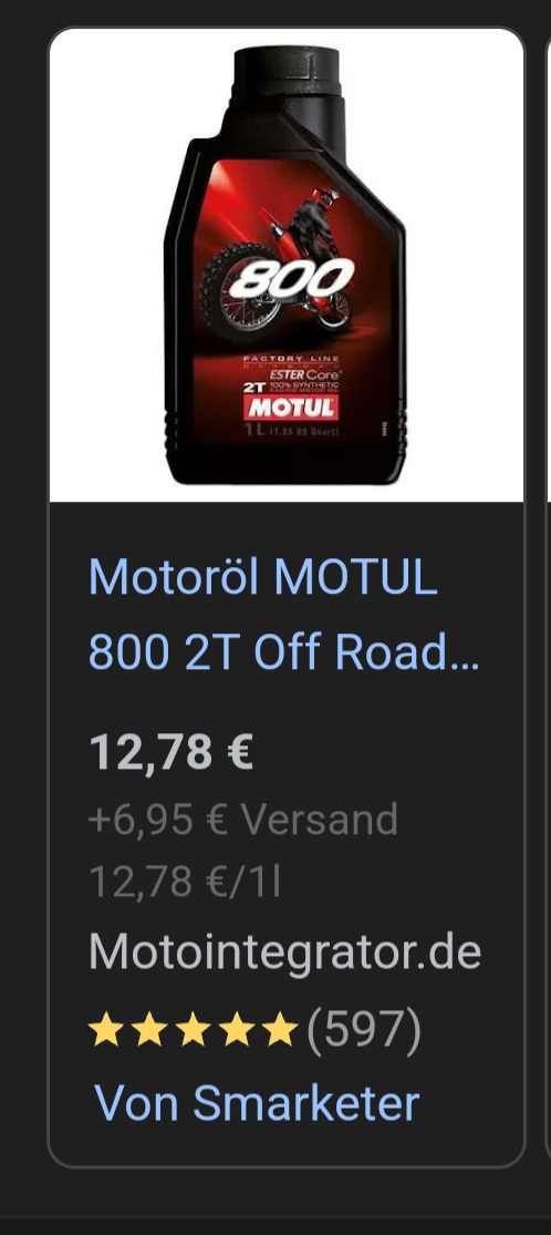

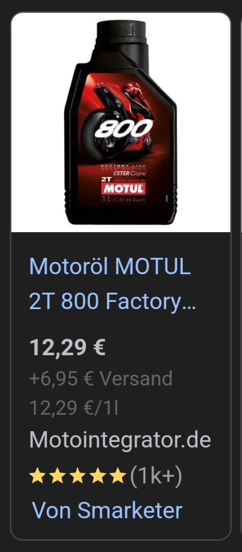

  • MZ hatte da mal ausgiebig Versuche gemacht. Glaub bis 1:100. Hängt auch stark vom Setup ab. JW empfiehlt beim Stock 85 sogar 1:33 bzw 1:25 bei drehwilligen Auspuffanlagen.
    Motul 800 RR gabs letzt für 12,ebbes €/l. Das ist doch verkraftbar. Da muss man halt mal 20 Pullen bestellen, da relativieren sich auch di3 Versandkosten 😅.
    Fahre viele Jahre Castrol A747, aber die Zeiten, wo man mal ne Flasche für 8€ abgestaubt hat, sind rum.
