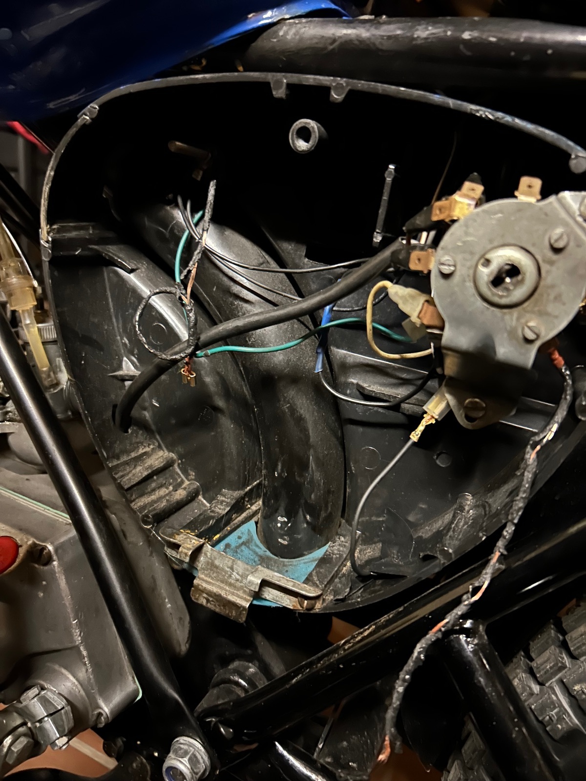

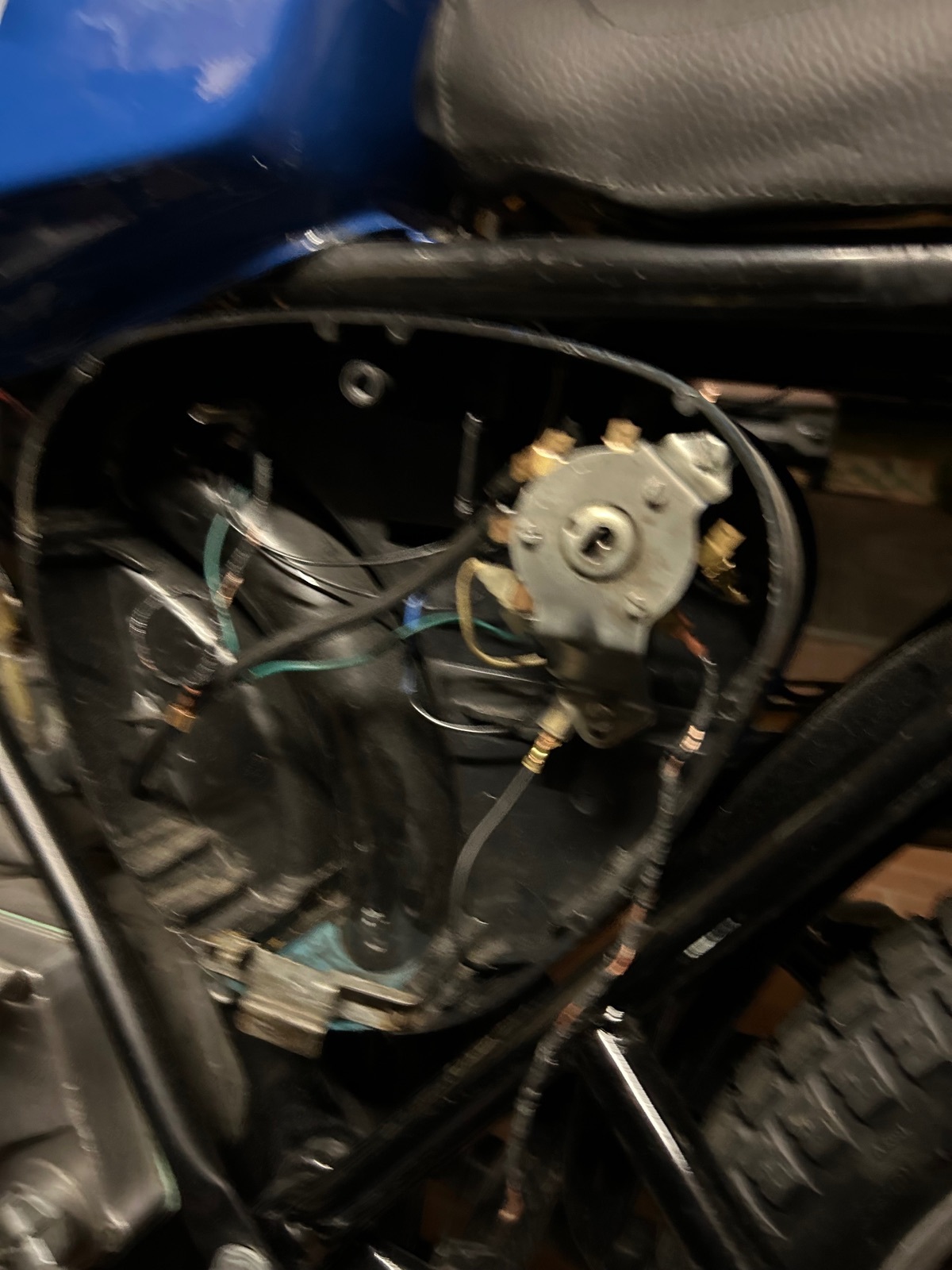

Neue s51 Elektronik durchgeschmort Hilfe

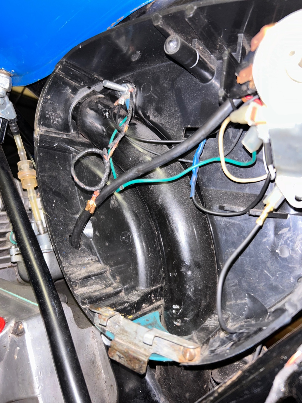

Sieht für mich nach 12 v Unterbrecher aus was meint ihr ?
Mach doch mal den Lichtmaschinendeckel runter, dann kann man dir weiter helfen. Das was du da vor die Linse bekommen hast ist ein schlecht verbauter Blinkgeber.
Ah okay jetzt Check ich’s dafür muss der eine Motor Deckel ab gel ? Kann ich grad nicht machen mein Vater ist nicht da und er findets glaub nicht so geil wenn ich da jetzt rumschraub ich kann’s aber am Montag schicken.
Du musst den Kupplungszug aushängen und drei Schrauben lösen. Da kannst du nix kaputt oder falsch machen, außer du drehst du Schrauben Rund.
Bei Inbus kannst du garnichts falsch machen, denn die bekommst du nicht rund gedreht und wenn es Schlitzschrauben sind, dann musst du dir einen passenden Schraubendreher nehmen. -
Das sieht aus wie ein 12V Blinkgeber, was da noch unteren Tank versteckt ?
Ja, der Limadeckel muss dafür ab. Das ist aber kein Problem das ist weder gedichtet noch voll Öl. Die Seite auf der die Kette ist - Bitte nicht mit dem Kupplungsdeckel auf der anderen Seite verwechseln =)
Beim zuschrauben musst du nur drauf achten, dass die 2 Kettenschläuche in ihrer Rille sitzen. Da kannst du aber auch nichts kaputt machen und deren Platz ist wirklich selbsterklärend.

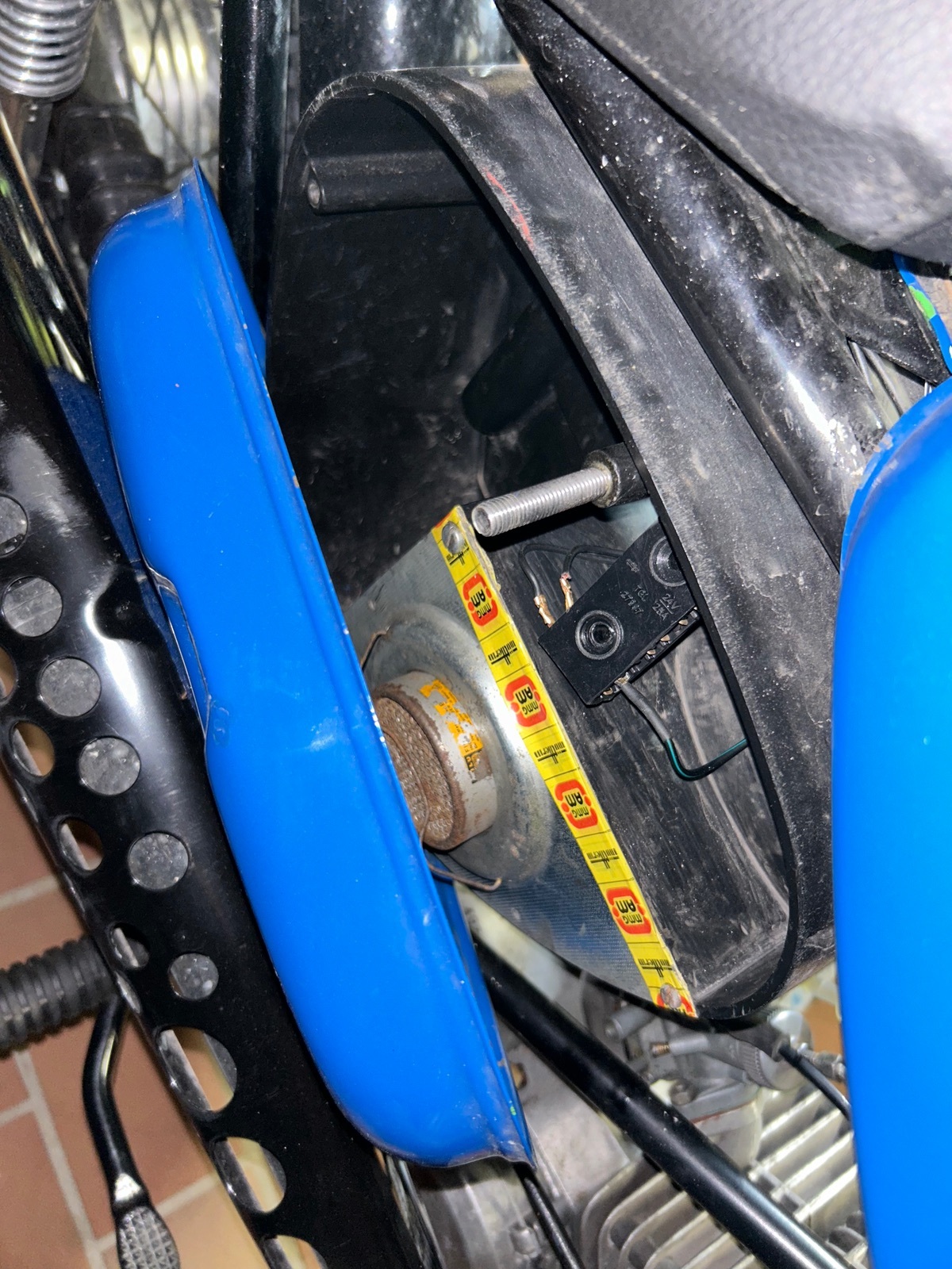

Wäre halt erst mal interessant was da für eine Zündung verbaut ist, nicht das eine Vape verbaut ist
Ja, ich hab nur leider grad keine Zeit. Mach ich aber auf jeden Fall bevor ich was bestelle, ich schick dann die Bilder rein

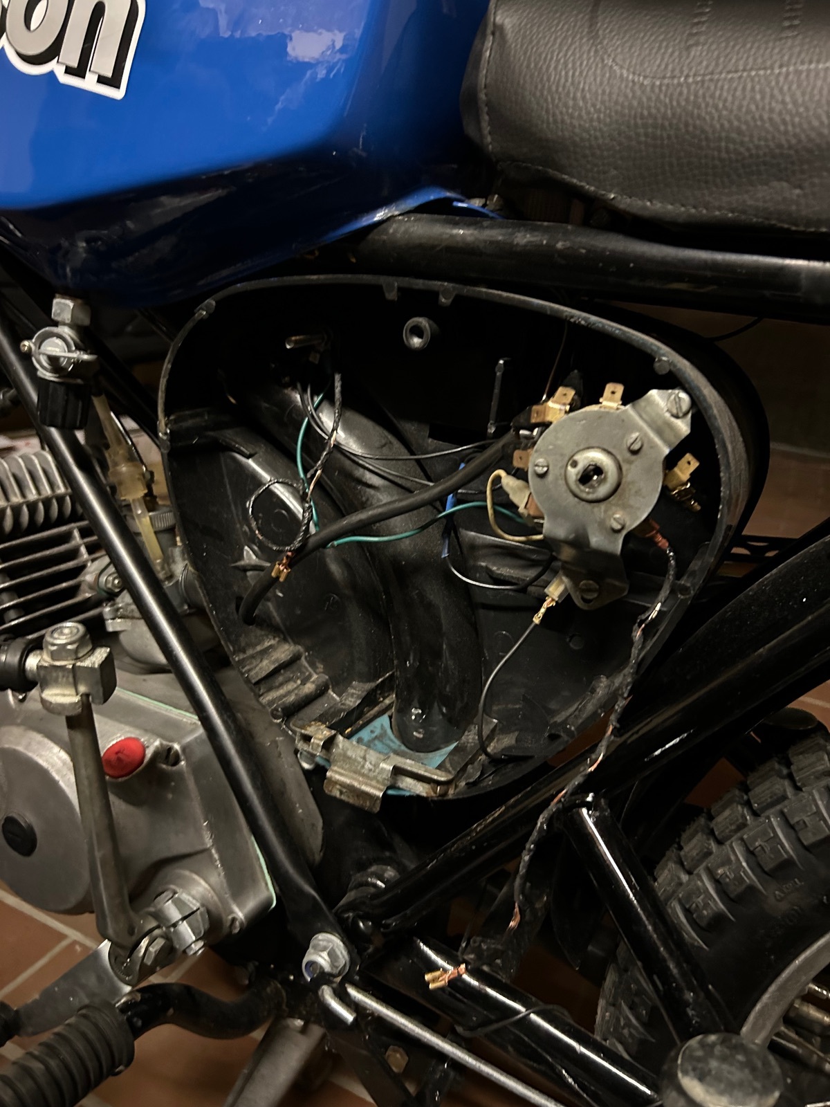

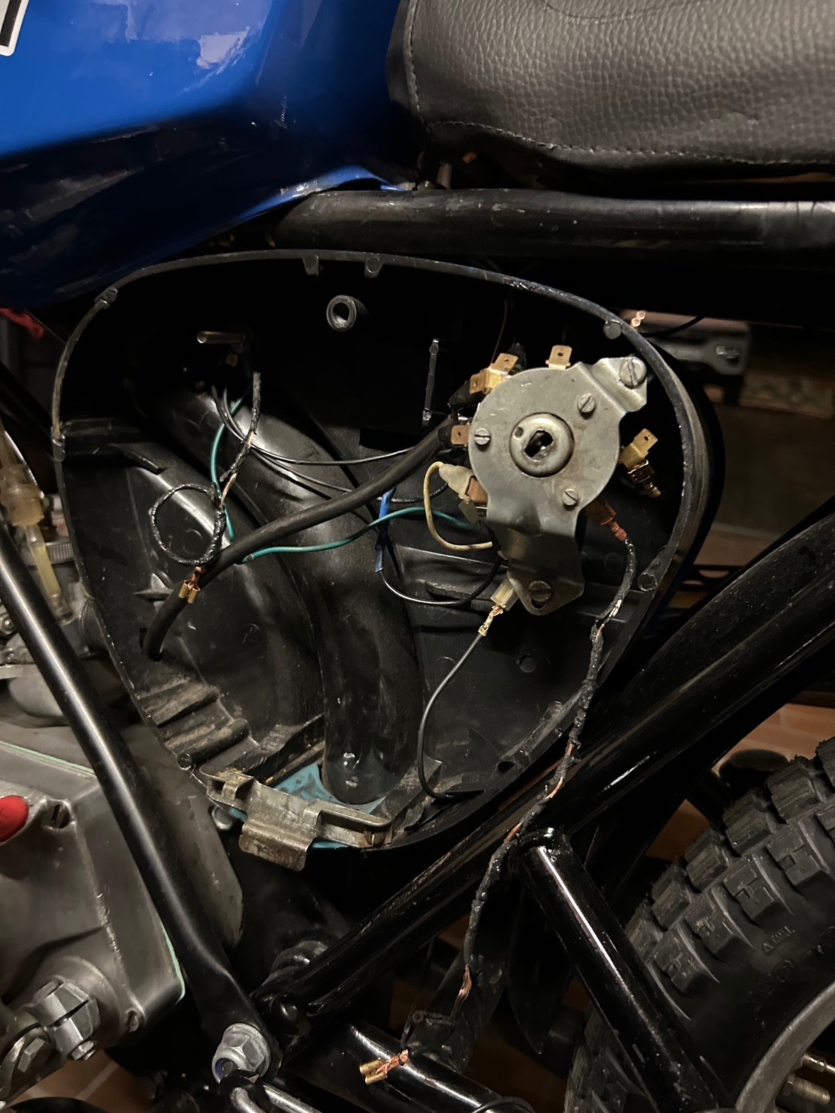

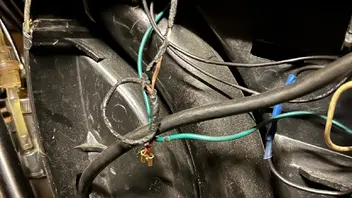

Na das ist ja eine schöne Verarschung. Da hast du eine schöne alte Unterbrecherzündung. Das Auspuffgewinde am Zylinder ist auch kaputt. Gebe das Ding zurück und hole dir dein Geld wieder.
Das der Verkäufer nicht wusste was er dir verkauft hat kann ich mir echt nicht mehr vorstellen.

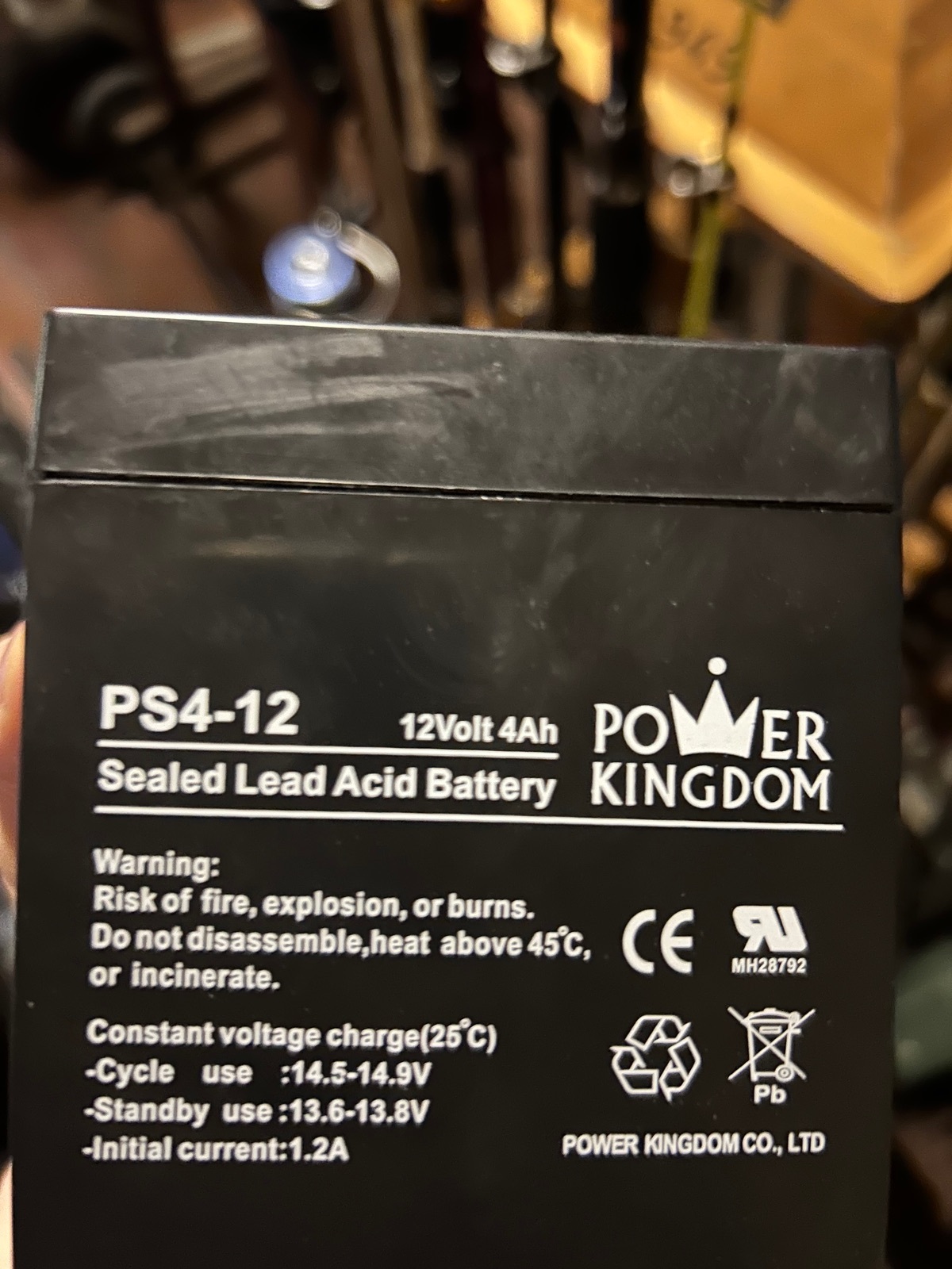

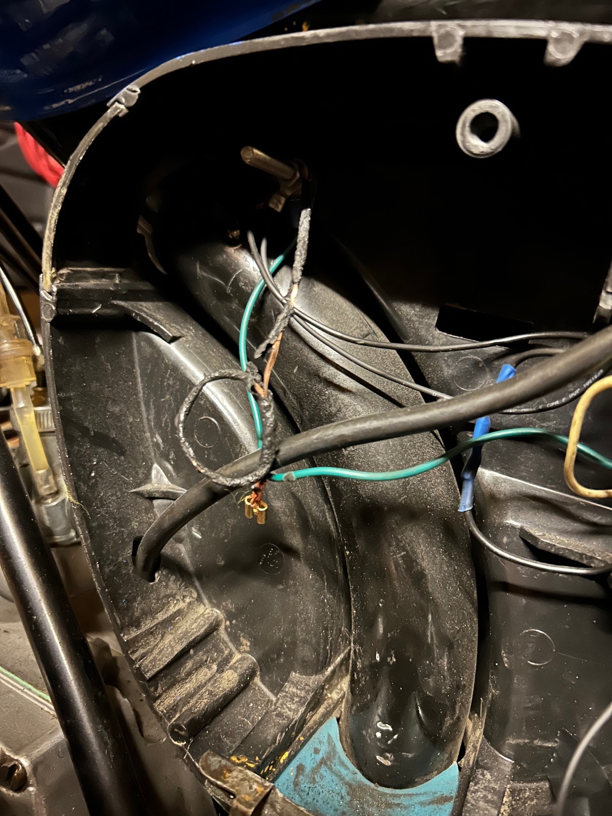

Ok.... aber du hast du trotzdem ein kurioses Kabelgewurschtel. Ich kann mich nur wiederholen, da musst du wohl eine Bestandsaufnahme machen was richtig ist und was fehlt nicht das noch mehr kaputt geht. Wenns ne 12 Volt ist fehlt die ELBA - Dann kann die Maschine aber nicht blinken. Wenn es eine 6V Anlage ist hat dir die 12 V Batterie vielleicht den Blinkgeber geschossen und eventuell da den Kurzschluss verursacht der von der nicht vorhandenen Sicherung auch nicht abgefangen werden konnte.
ckich war schneller....
und dann fehlt noch der Sicherungshalter und die Ladeanlage (bezogen auf die 6V-Variante)
Und bei 12V fehlen,außer ELBA ,noch Gleichrichter oder EWR/ESB
Du brauchst Vape Umbauset (vergossene Magneten), Kabelbaum (der von KWO ist der Gute), Sicherungskasten mit Sicherung.
Sicherungshalter wird nicht benötigt,da bei der Vape einer dabei ist
