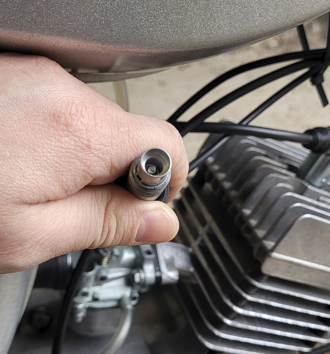

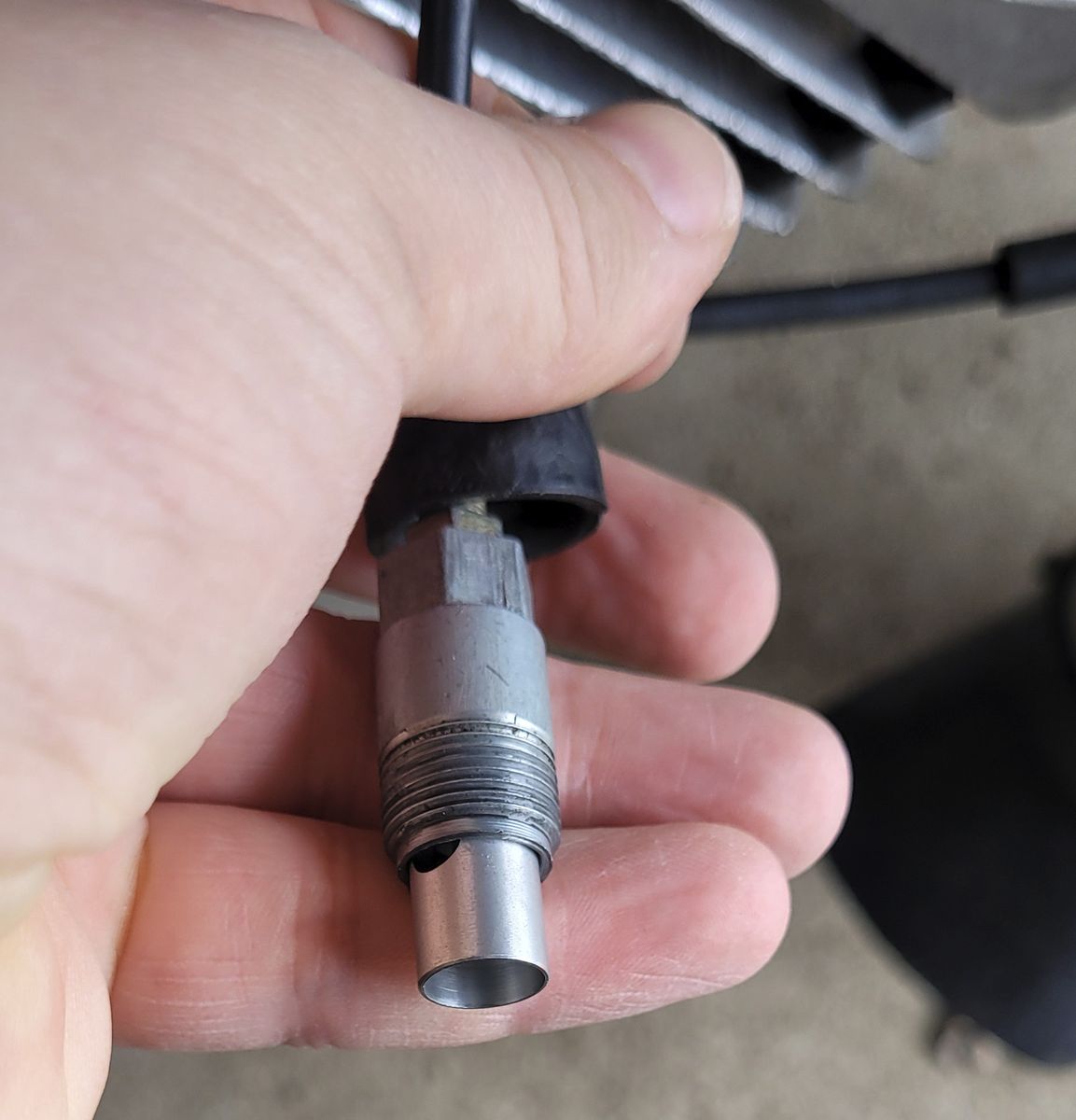

    Aber vorher habe ich mir noch mal den Choke vorgenommen.
    Am Griff habe ich nun die Mechanik erneuert und nun funktioniert der Hebel, wie er es soll.
    Dann habe ich am Vergaser die Choke-Einheit rausgeschraubt, weil ich ja nach dem Gummi schauen sollte, ob der nicht rausgerutscht ist und was soll ich sagen, da war gar keiner drin.
    siehe Fotos:
    Also ich habe einen 16N3-4 Vergaser. Gibt es die Choke-Einheit auch ohne Gummi oder muss dieser einen haben?
    Vielleicht ist das der Fehler?
    Wenn ich das Moped kalt antreten, so 5-6 mal brauche ich schon mit gezogenem Choke, kann ich den Choke gleich wieder reinmachen und es hält das Standgas schon.
    Deutet doch daraufhin, das über den Choke doch noch zusätzlich Benzin reinkommt, sonst müsste es ja gleich wieder ausgehen, oder?
  • Klar, ohne Chokegummi läuft sie zu fett. Das merkt man erst deutlich bei heißem Motor, so wie der TS es beschrieb.

  • Da hat der Gummignom zugeschlagen und den gemopst. Ist uns allen schon unter gekommen.
    Du brauchst nur den Gummi kaufen und reindrücken.
    Dichtscheibe / Dichtgummi BVF für Starterkolben, 1,82 €
    Dichtscheibe / Dichtgummi BVF für Startkolben (Choke) - passend für folgende Modelle: alle Typen (16N1, 16N3, 19N1) - passend für original Herstellernummer:
    www.ostoase.de
    Oft liegt es daran, dass die Gummis alt werden und etwas schrumpfen. Dann sitzen sie nicht mehr so fest und wenn der Einsatz heraus geschraubt wird, kullert er weg. Bleibt das unbemerkt, hat man zunächst unerklärbare Probleme.
