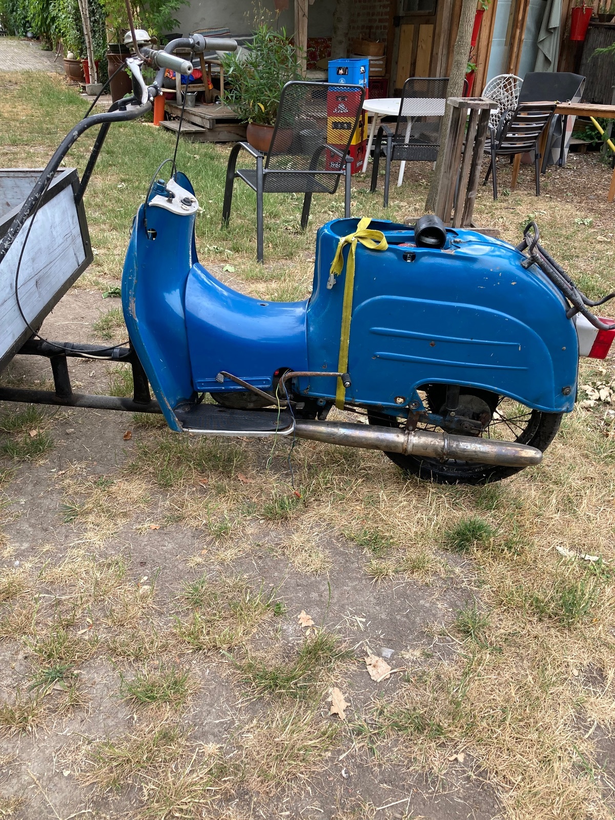

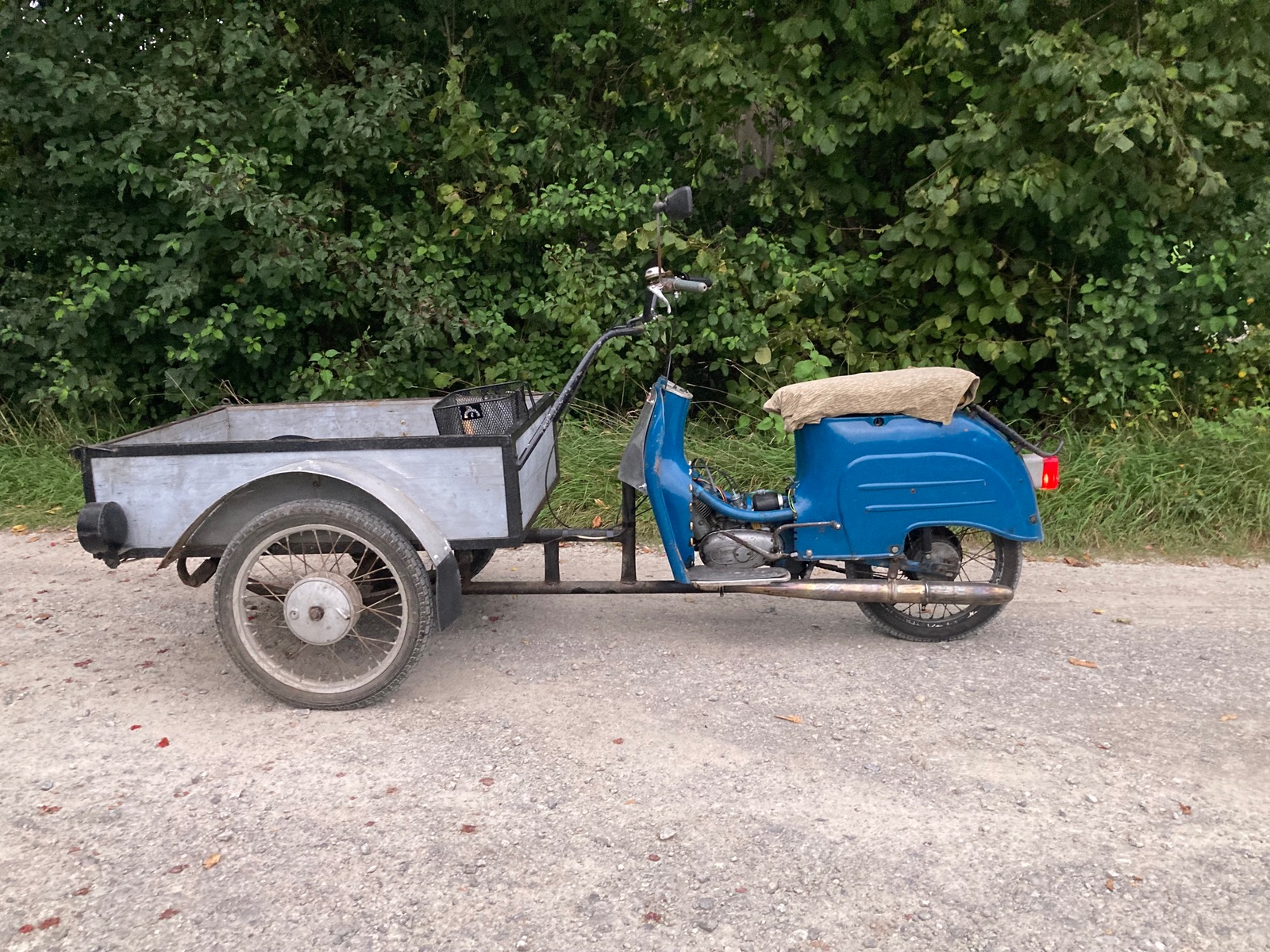

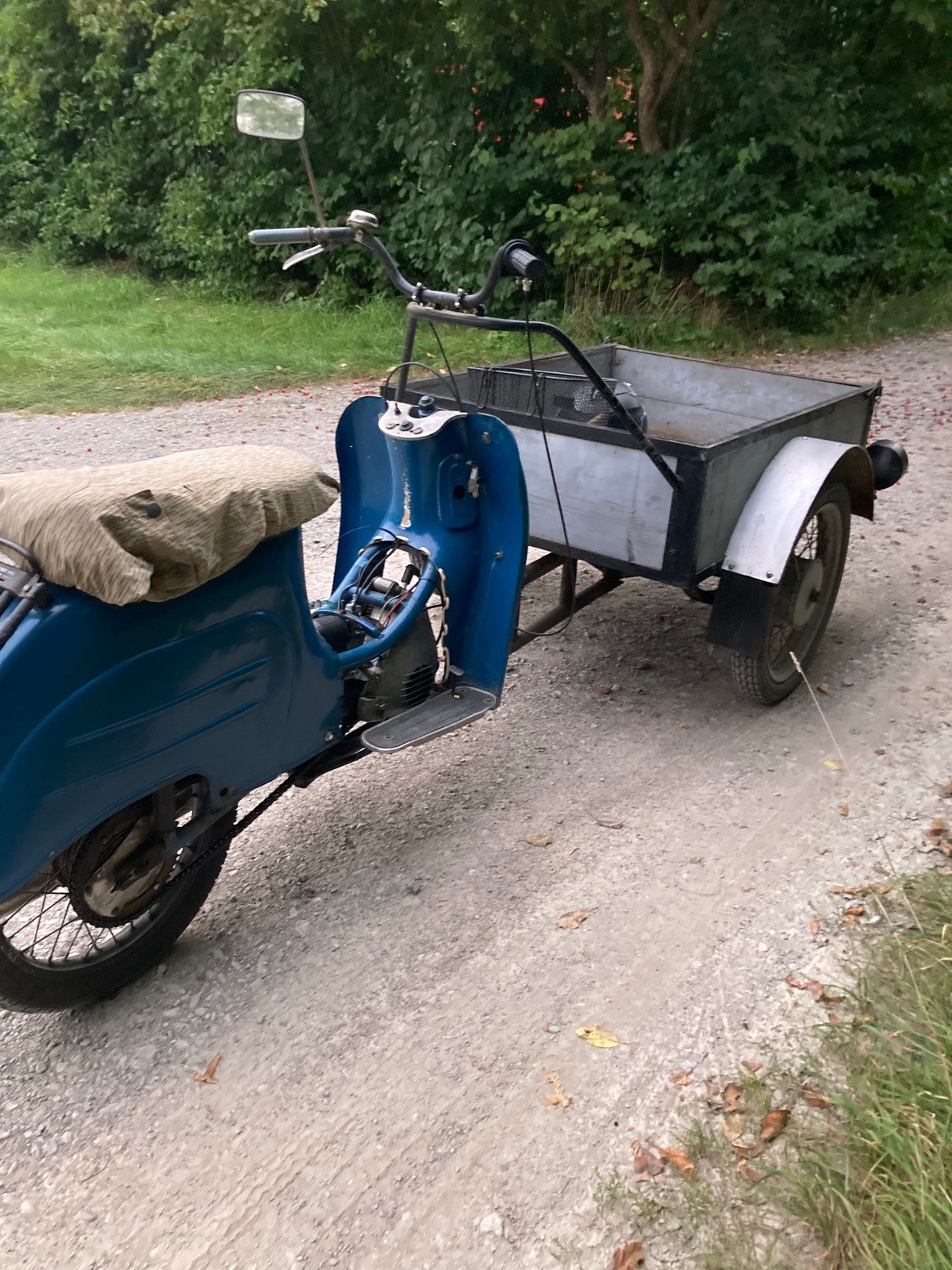

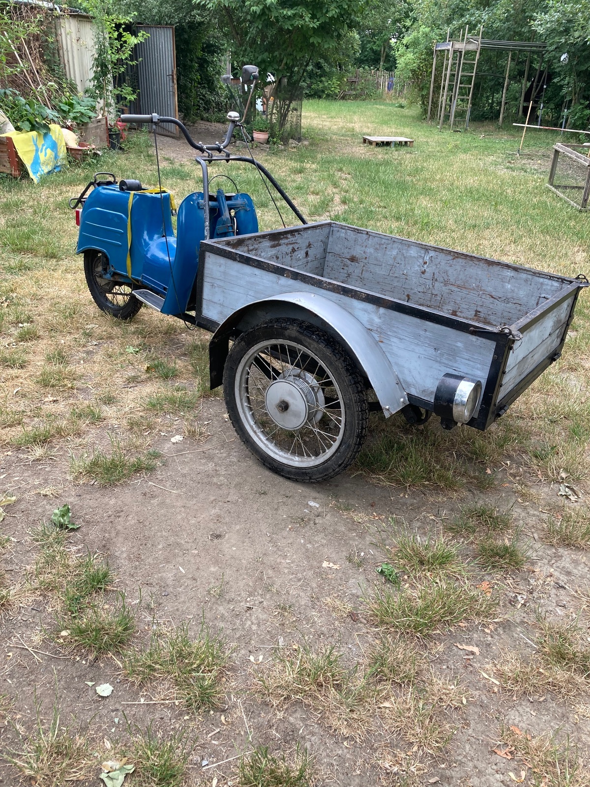

Ich will auch hier mal einen Umbau einer Simson Schwalbe zeigen. Diese wurde vermutlich in der DDR umgebaut um größere lasten transportieren zu können, deßhalb nenn ich mein Gefährt „Lastenschwalbe“.

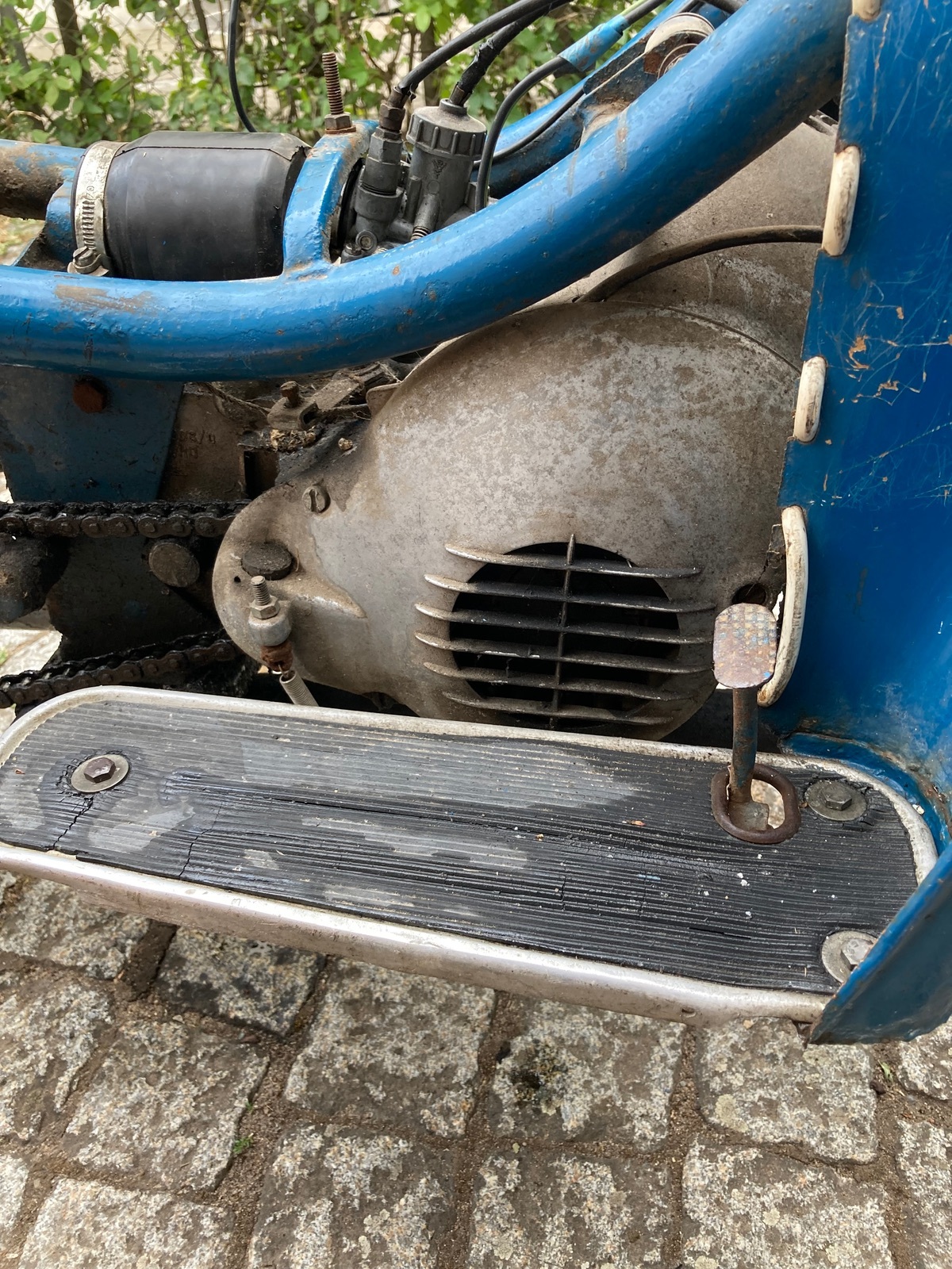

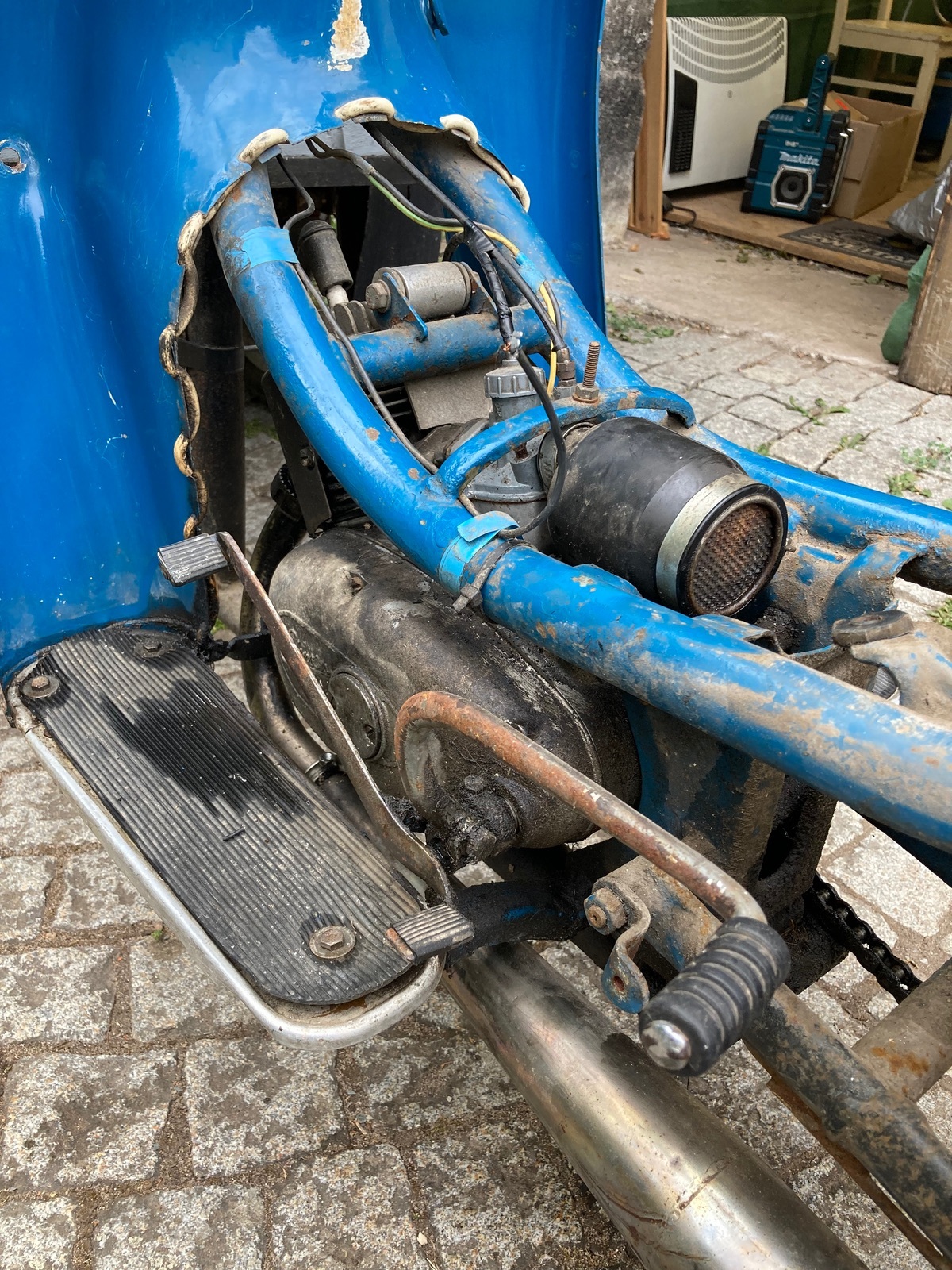

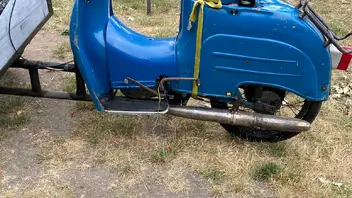

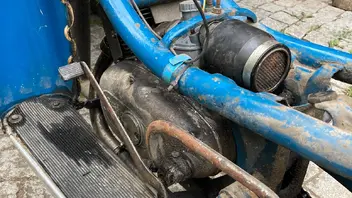

Das Moped is eine Schwalbe KR51 Baujahr 1967, hat den 3 Gang Fußschalt Motor, einen Habicht Vergaser und den Zigarrenauspuff verbaut.

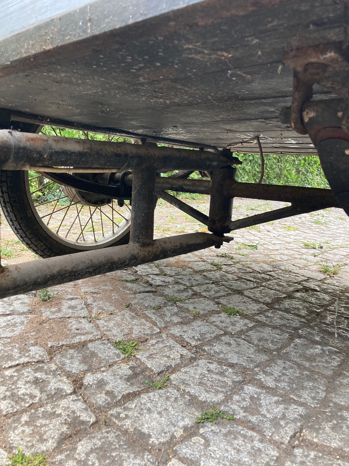

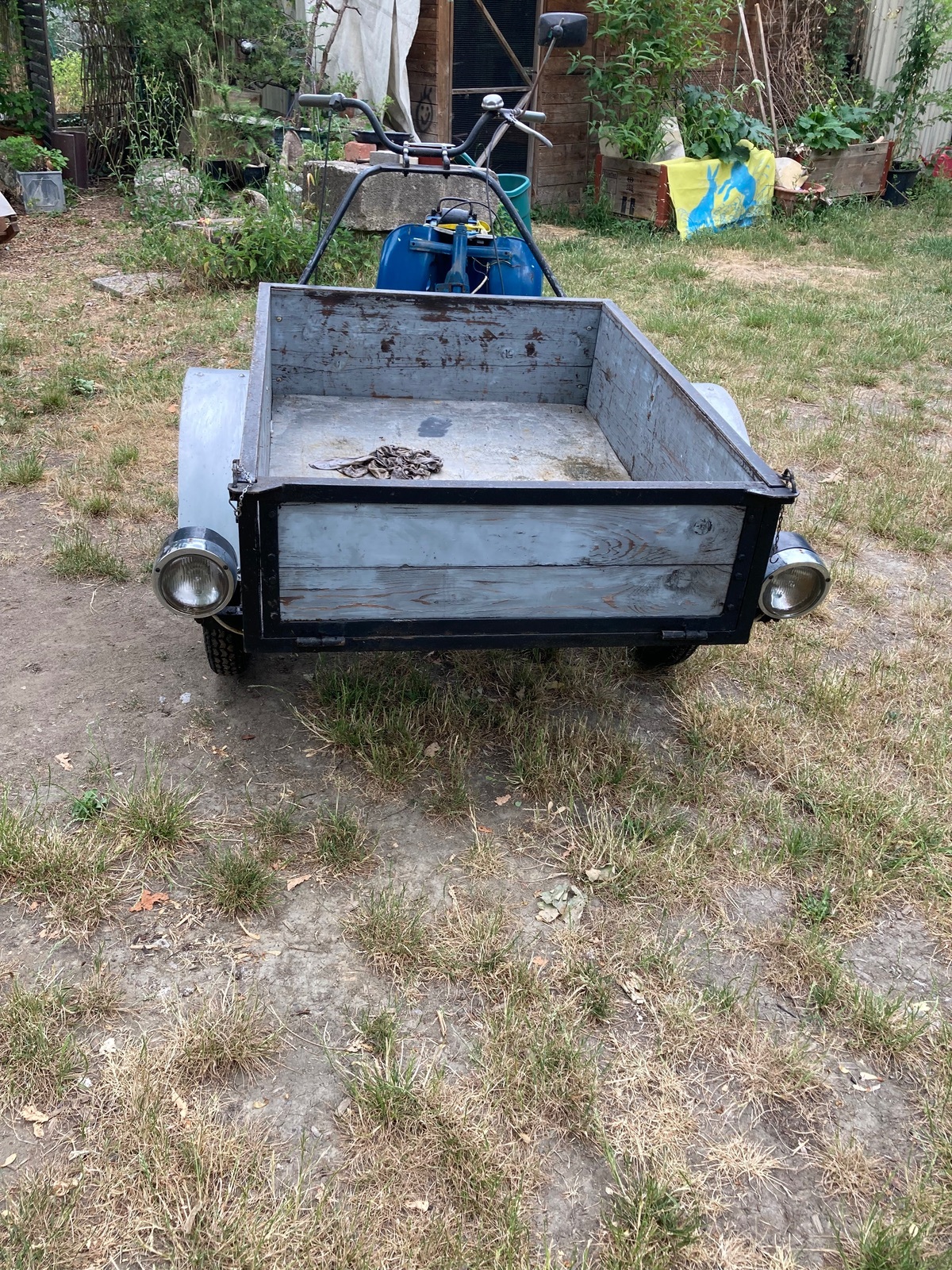

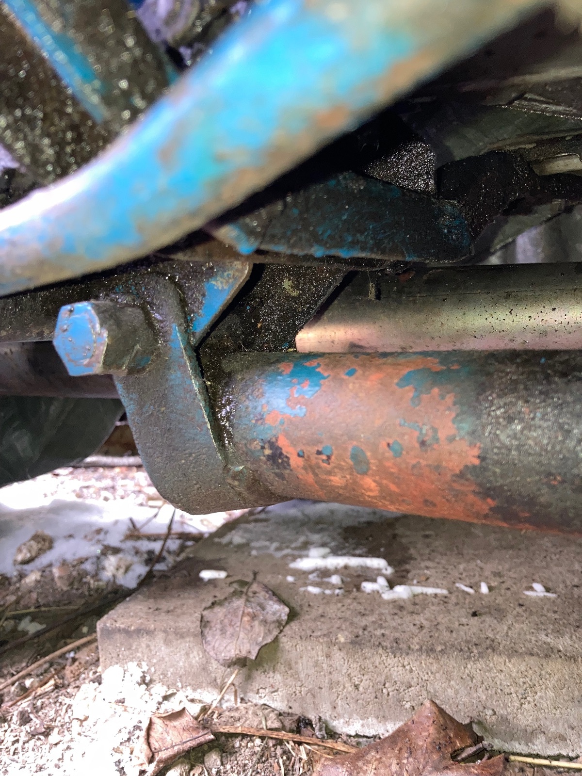

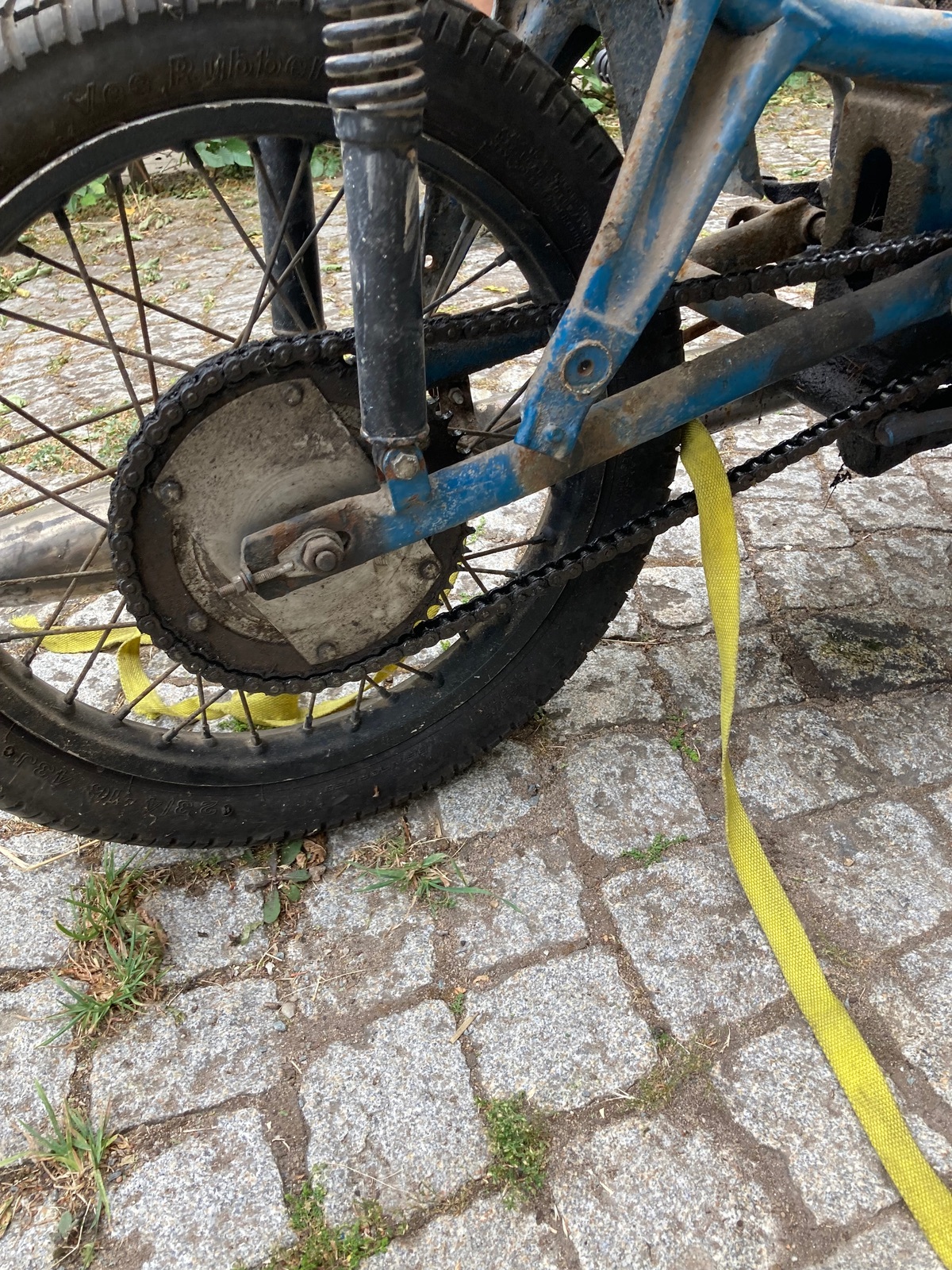

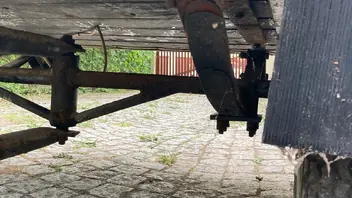

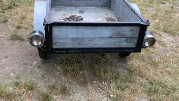

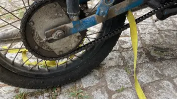

Der Anbau ist vermutlich eine Eigenkonstruktion aus einem Stahlrahmen der mit Brettern verkleidet ist, dieser wird an der Ständeraufnahme und an der Aufnahme des Schwingenträgers mit dem Fahrzeug verbunden. Der Vorderbau ist mit 2 Blattfedern gefedert und hat Räder eines russischen Motorads, leider sind diese ungebremst dies macht das anhalten etwas schwierig.
Ich hoffe ich hab alles gesagt bei weiteren Fragen gerne melden, anbei noch ein paar Fotos.
