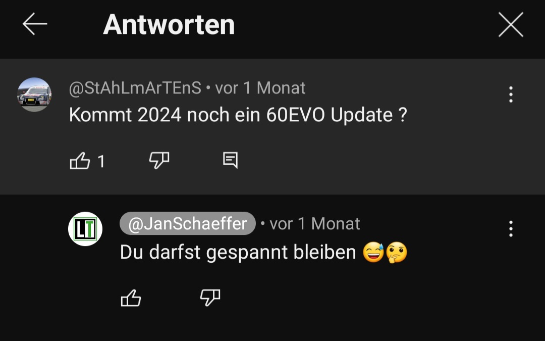

  • Wenn du den ganzen Motor auf hast würd ich dir empfehlen gleich mehr ccm zu verbauen. Das lässt sich dann noch schöner fahren mit dem 5 Gang. Bei den Auspuffanlagen würde ich auf die Herstellerangaben vertrauen und mich dann fürs Wunschergebnis entscheiden. Je nachdem wie auffällig es sein soll und wie viel Leistung du willst. Wenn ein Hydro für dich in Frage kommt kannst du auch gleich einen Mikuni Vm20 verbauen. Ein Bvf schäumt bei den Drehzahlen gerne auf und mager dadurch ab, was zum klemmen führen kann. In den Lt Youtube Kommentaren hab ich es unter einem der letzten Videos auch so rausgelesen, als wenn der lt60 evo bald durch etwas ersetzt wird. Es kann aber auch sein das ich da was verwechsel. Ich schaue mal ob ich das wiederfinde
