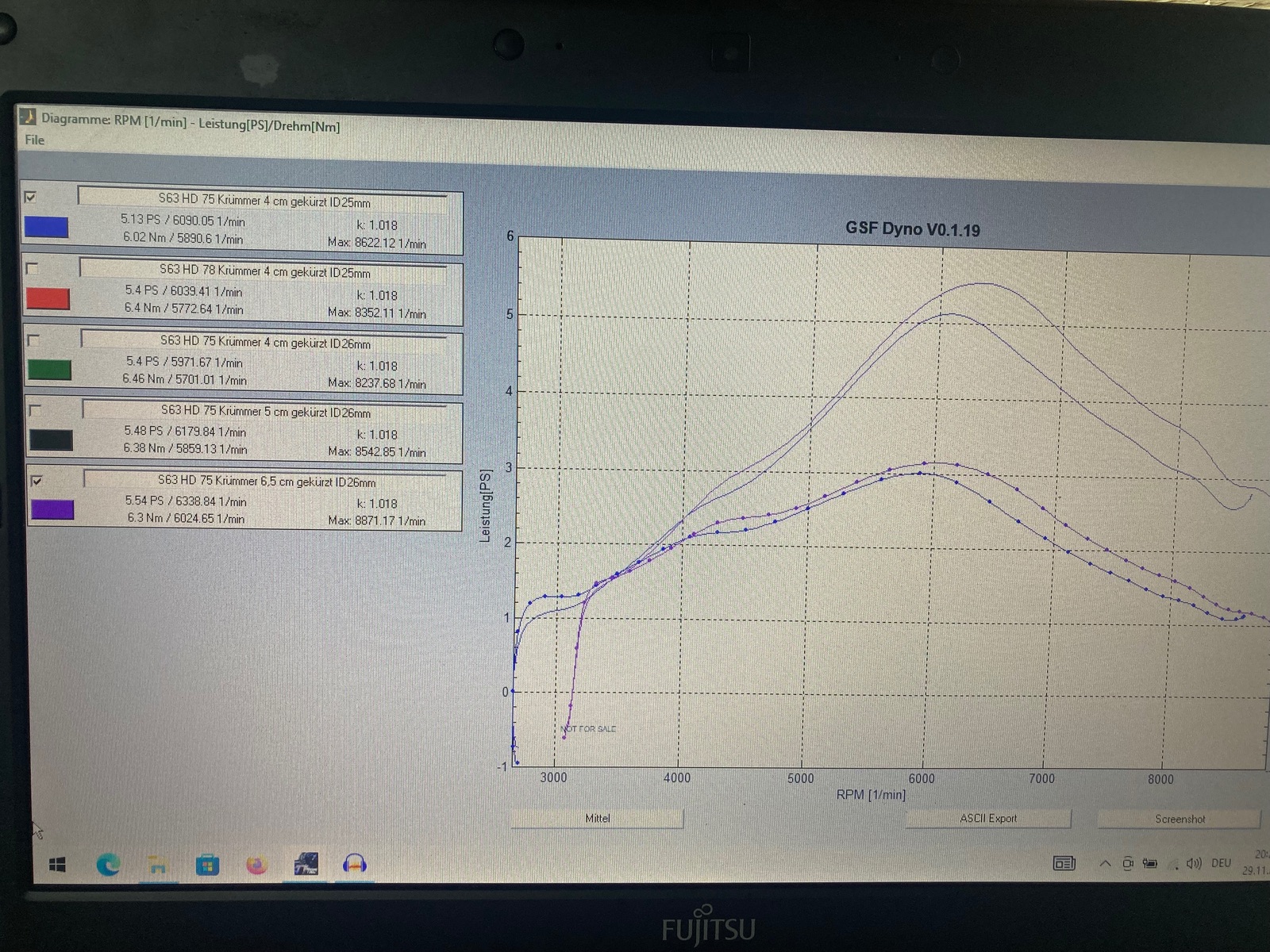

Das band ändert sich eben nicht. Ums mal mit fiktiven zahlen aufzuzeigen: der orginale auspuff mit orginal krümerlänge hat eine „startdrehzahl“ von ca 3000umin und dreht bis 6000umin somit hast du ein drehzahlband von 3000umin wo der aupuff funktioniert. Kürzt du jetz den krümer um ca 10cm ist deine „startdrehzahl“ bei 4000umin und endet bei 7000umin. Dein drehzahlband bleibt also bei 3000umin wo der auspuff funtioniert. Somit passt das weiterhin mit den ganganschlüsse.
Das ganze geht aber nicht open end, irgendwann ist auch beim zylinder schluss do das er nicht weiter drehen kann. Thema zeitquerschnitt zb.
Das ist nicht ganz korrekt bei dem Simsonauspuff. Kürzt man den Krümmer, fängt er nicht später an zu drehen, sondern dreht einfach weiter. Habe ich schon mehrfach beobachtet.
