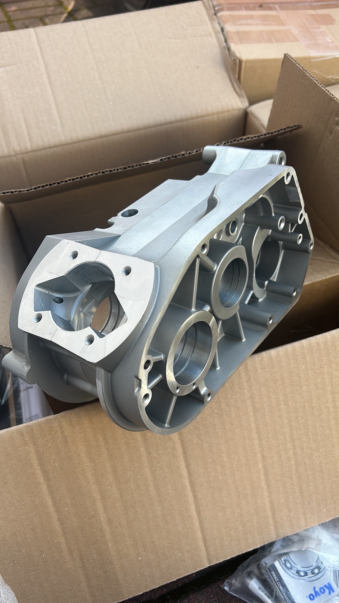

Wichtig ist auch zu schauen ob die Lagersitze rund sind, und ob von vorn nach hinten das gleiche Maß ist.
So hat zwar länger gedauert als erwartet da ich Krankheits bedingt nicht auf Arbeit war.
Habe das Gehäuse jetzt mal gemessen Und begutachtet also Passungen sind auf jedenfall Rund ud auch maßhaltig von oben bis unten.
Das Gehäuse an sich ist wirklich sehr gut gemacht. Es ist find ich schwerer als ein normales Gehäuse, was aber auch nicht so Schlimm ist.
Man hat an den Überströmern genug Fleisch für Große kanaltaschen. Also auch geeignet für einige Fremdzylinder.
Die Oberfläche ist auch super, durch das strahlen.
Was auf jedenfall Top ist es ist soweit so gut wie alles Entgratet, was man bei anderen Gehäusen nicht sagen kann.
Es gibt einige stellen die mich persönlich ein wenig stören
1. die anlagefläche vom Schaltwalzenbolzen ich unbearbeitet.
2. Die Fläche für die M8 mutter vom Getribe einstellen ist unbearbeitet.
3 Hätte ich an den Lagersitzen eine kleine 15-30Grad Fase rangemacht um das Lager besser einsetzen zu können.
Das sind halt die Dinge die mich ein ewig stören.
Sonst ist das Gehäuse wirklich Top.
Wieviel Untermaß haben die Lagersitze?
Ich habe gemessen -0.02 bis -0.03mm je nach Passung.
Mehr nicht?🤔
Meiser85 Ist das Gehäuse ein 1.Wahl Produkt?
Ja war 1 Wahl und keine B-Ware
Mein Arbeitskollege (hat mal bei PZ gearbeitet) die haben immer so -0.03mm angestrebt
Ebenfalls keine B Ware jedoch für meinen Geschmack sehr viel Gusslunker/Poren
-0,03 bis -0,04 sollten es schon sein bei einem neuen Gehäuse.
