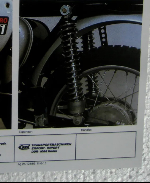

Was ist denn nun so falsch Reifen so zu montieren wie es der Hersteller vorgibt. Stoßdämpfer genau das gleiche. So verbaut wie Simson es für richtig hält.
Du kommst und stellst dich über Heidenau und über Simson. Toll!!
1zu1 wie bei mir (380mm Stoßdämpfer haben nunmal einen Bund unten)
Stoßdämpfer
Frage sind die so wie im Bild zu sehen sind auf für mit Sozius gestellt oder normal ?
Normal. 380mm haben einen Bund
380mm, daher denkt flymo die wären verkehrt verbaut

Kann man denn überhaupt Stoßdämpfer falsch herum montieren ? Das ist doch egal wie der Hebel in 0 Stellung steht.
Wenn sich der Sozius den Verstellhebel in den Hacken rammen soll ists egal, richtig...
Bei mitfahrenden Sozius stellt man auch die Federbeine auch um, bzw erhöht die Federvorspannung.
Somit sind bei Solobetrieb die Hebel nach vorne.
Was man auch bedenken sollte, ist das Umstellen einfacher, wenn man hinter den Moped steht.
Du hast leider nicht verstanden was ich sagen wollte ;]
Mir brauchste nicht erklären wie rum die Stoßdämpfer verbaut werden.
JA
und das machen sehr viele.
Im der Simson Reparaturanleitung steht es drin wie die verbaut werden sollen.
