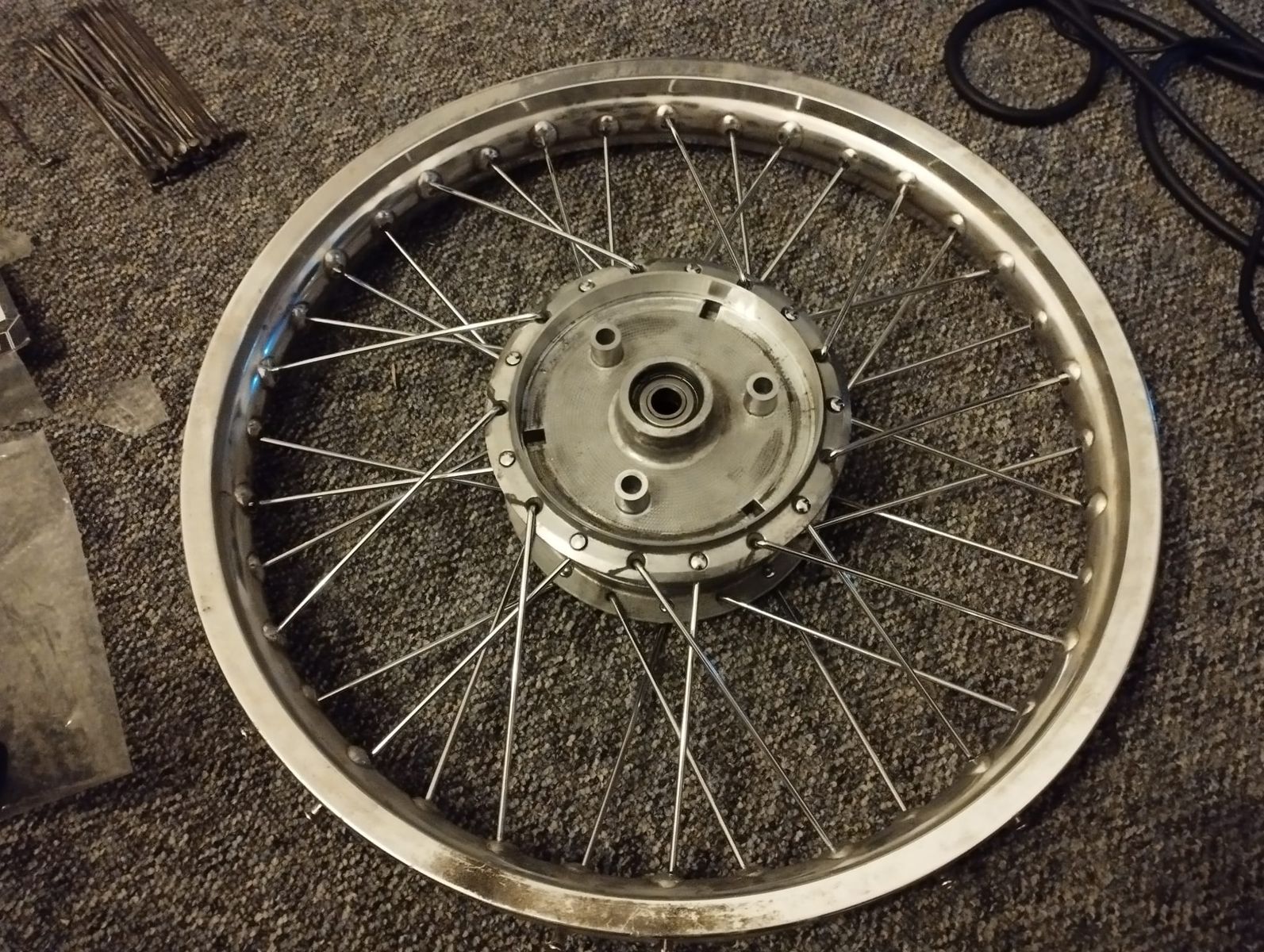

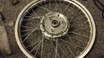

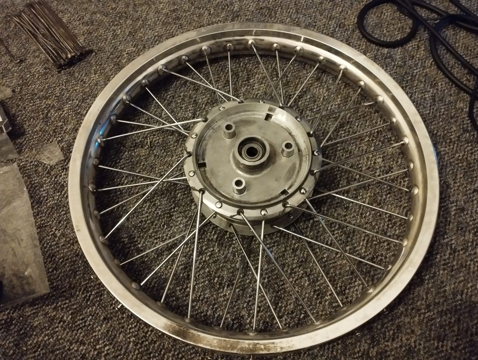

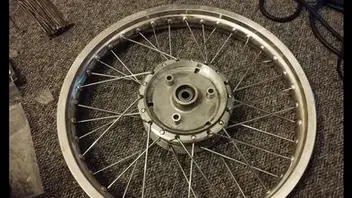

Es stehen bei mir ständig Speichen über und sind viel zu lang. Ich habe die 14,5mm langen speichen und die sind genauso lang wie die original Speichen die ich drinne hatte. Und es ist auch egal welches Muster ich verwende, Ich schaffe es nicht,dass die Speichen am Ende nicht überstehen. Selbst wenn ich jetzt die Nippel ganz festschrauben würde, würden die Speichen den Schlauch zerstechen.
Ich bekomme meine Felge nicht richtig eingespeicht

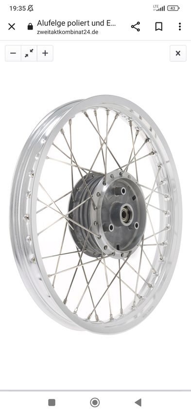

Schau dir bitte ein Bild jeder x-beliebigen Felge in den Shops an. Dann siehst du, wie du FALSCH EINGESPEICHT hast!
Ich habe das nicht falsch eingespeicht. Ich habe es ZWEI mal so eingespeicht wie im Video von 2 Radgeber. Das Muster ist richtig.
Also wenn die Speichen die gleiche Länge wie vorher hatten und es da passte, dann hast du es jetzt falsch eingespeicht.
So wie es aussieht hast du dich zu wenig Löcher zur nächsten Speiche freigelassen
Die Speichen sind aktuell einfach gekreuzt eingespeicht - das ist bei der Länge Quatsch und schlichtweg falsch.

Die Speichen stehen plötzlich über, Speichen haben die gleiche Länge wie vorher, habe mir die Bilder genau angeguckt und ich habe definitiv richtig eingespeicht
Ja die Heinzelmännchen müssens gewesen sein
Stimmt, nur hast du die falschen Speichen dazu genommen, die 145,5mm statt den 133,5mm langen.
Die Länge ist nicht falsch. Ich habe das mit Sternis verlinkten Anleitung gestern perfekt hinbekommen. Alles gut
Na doch,
du hast geschrieben "Ich habe das nicht falsch eingespeicht", laut Bild hattest du einfach gekreuzte eingespeicht und dafür sind die 145,5mm langen Speichen nun mal die falschen.
Für zweifach gekreuzt, sind die 145,5mm langen die richtigen, dafür hattest du aber falsch eingespeicht.
