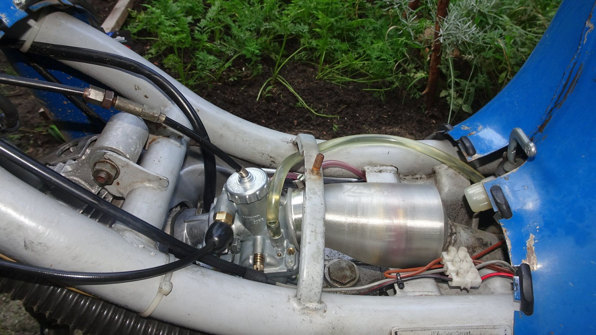

    da ich immer noch nicht ganz dem Problem der Aussetzer bei längeren Vollgasfahrten auf die Schliche gekommen bin habe ich gestern erneut Durchfluß vom Vergaserkraftstoff gemessen.
    Anfangs dachte ich das käme von der 17/18 Jahre alten VAPE, aber mit der Delta 21 wars nicht gelöst. Spaßenshalbe die letzten Wochen mit dem alten aufgebohrten DDR BVF gefahren und keine Probleme mehr aber der läuft halt gerade in der Stadt nicht so sauber wie der VM20.
    Gut gestern habe ich nochmal Meßzylinder und Stoppuhr geschnappt: Fahrzeug Schwalbe, Tank fast leer
    Schlauchende -> 250 ml/min
    VM20 Vergaserobteil mit Schwimmer am Schlauch (= Wanne ab, Schwimmer hängt nach unten) -> 75 ml/min :-o:strange:
    Nadelventil raus, Bohrungen duchgeblasen, Ventil auf Leichtgängigkeit gepüft, wieder montiert und gemessen -> 75 ml/min
    Vergaseroberteil ab und nochmal nur am Benzinschlauchende gemessen -> 250 ml/min
    Kann jemand diese Werte, also die massive Abnahme des Durchflusses nach Vergasereingang bestätigen und/oder mit eignenen Messungen aufwarten?
    75 ml/min halte ich für grenzwertig wenig, das wären 4,5 Liter/Stunde.
    hier steht die Signatur 8-)

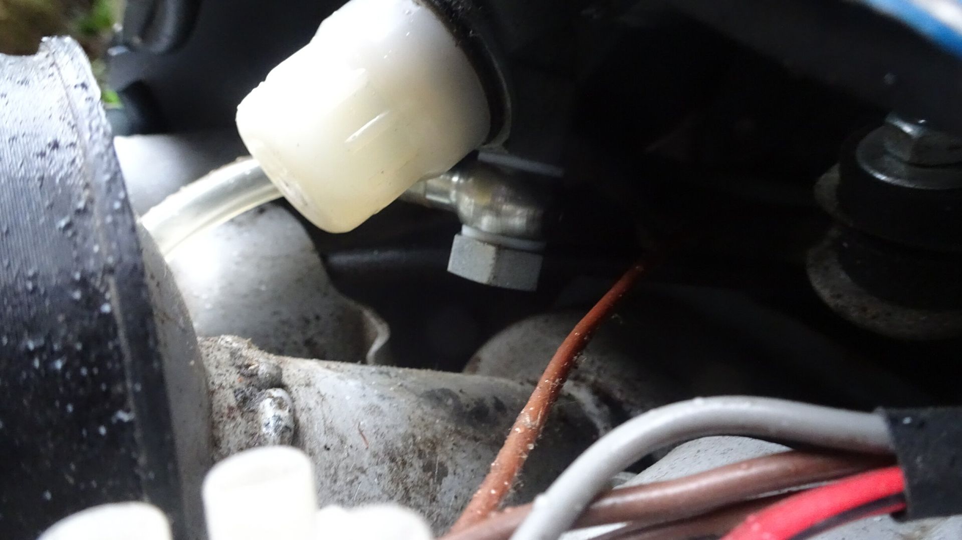

  • Zu dem VM20 kann ich nichts sagen. Aber bei der Schwalbe ist mit 19er BVF (mit abgewinkelten Benzinstutzen, 83ccm Standard) ein abmagern mit sinkenden Tankinhalt zu spüren. Einen sehr negativen Einfluss hat da ein zusätzlicher Benzinfilter und ein Benzinhahn der einen geringen Durchfluss hat. Das Problem habe ich mit einen Benzinhahn mit höheren Durchfluss in den Griff bekommen.
  • Danke Dir für Deine Rückmeldung.
    Ein zusätzlichen Benzinfilter habe ich keinen, den Anschluß am Hahn hatte ich schon auf "seitlich" umgebaut um das starke Abknicken des Schlauches zu vermeiden:
    Meiner Überlegung nach sollte ein höher möglicher Durchfluss vorm Vergaser kaum einen Unterschied machen wenn scheinbar das Nadelventil so begrenzt. Theoretisch könnten ja 250 ml/min fließen, gäbe es ab dem Vergaser keinen Strömunsgwiderstand. :/
    Leider ist der Vergaserein- und Ausbau bei der Schwalbe so eine fummelige Geschichte. Eine transparente Wanne für den VM20 sowie Angaben, wie hoch der Kraftstoffstand vorgesehenerweise sein sollte, habe ich noch nicht gefunden.
    Hat niemand weiter den den Durchfluß nach Eintritt in die Vergaserwanne gemessen ?
