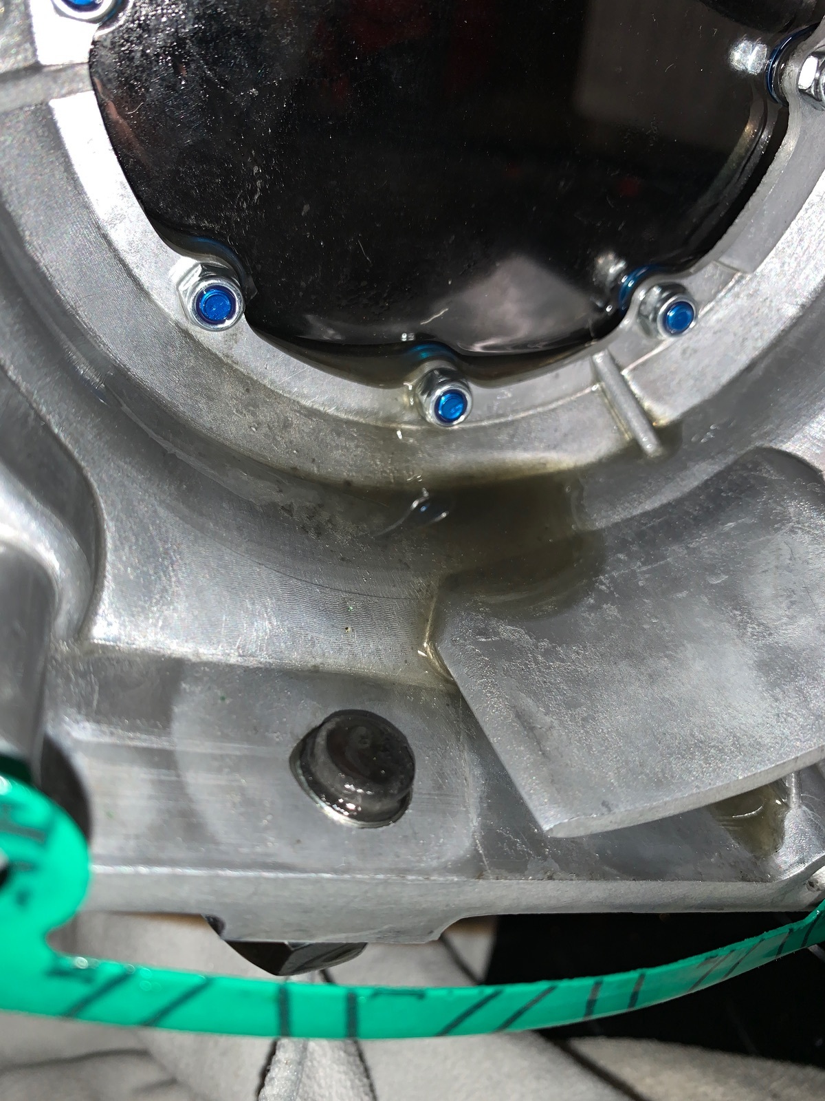

    Ich habe meinen Kupplungsdeckel nach erster Fahrt runter genommen weil ich die Kupplung nachstellen wollte. Ich habe das frische Öl abgelassen und mit einer Lampe in das Öl geleuchtet um auf Fremdkörper zu achten leider hab ich Micro Metall Partikel gesehen und auch an meiner Ablassschraube hat sich etwas gesammelt der Motor hat im Stand auch ein

  • Also die Antworten beruhigen mich doch schon aber bedenkt halt wirklich der Motor hat 4 runter und als ich mit dem Finger durch das Öl gefahren bin war definitiv Metal drin aber halt sehr fein wie gesagt (Staub) keine Späne und die Ablasschraube ist auch schwarz die ist normal Silber wenn nix dran hängt. Aber ja ich hab die Firma mal kontaktiert ich kann mir auch vorstellen das es (Normal) ist aber vielleicht könnt ihr euch in meine Lage hineinversetzen das Projekt geht nun 1,5 Jahre und hat mich einen 5 stelligen Betrag gekostet (also das gesamte Moped)ich denke da ist jeder etwas besorgt vorallem wenn es der erste Simson Motor ist aber danke schonmal an alle die mich etwas beruhigt haben :) selbst wenn es jetzt doch ein enormer Schaden ist wird es gerade nochmal gemacht bis die Karre läuft so wie ich es möchte.

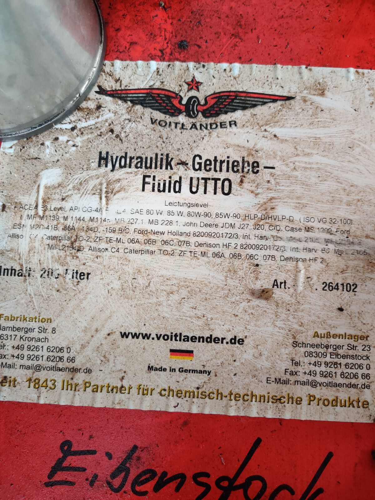

  • Muss ich nachher mal ein Foto machen. Ist meines wissens nach ein vollsynthetisches "Hypoid- Hydraulik und Getriebefluid" für die John Deere Stufenlosgetriebe was gleichzeitig als Hydrauliköl benutzt wird. Entspricht 80w, von daher sicher ausreichend für den Simsonmotor.
  • Nur die Viskosität ist nicht richtig - Das Öl selbst muss unbedingt mild legiert sein, sonst werden die Buntmetalle, bzw. die Bauteile im Motor, welche Buntmetallbestandteile enthalten und auch das Alu angegriffen.
    Warum schüttet man in einen neuen, sauteuren Motor ein Fremdöl?
    Das alte Addinol GL80W oder das RC80W hätten hier vollkommen ausgereicht.

  • Hypoid-Getrieböl unterliegt der Spezifikation API GL-5 und ist tatsächlich für die Anwendung in dem Motor ungeeignet. Auf Grund seiner Additivierung mit Schwefelverbindungen ist das Öl häufig kupferkorrosiv. Also alle Buntmetalllagerstellen, Kupplungswelle, Losradwelle, klatschen in die Hände. Ebenso ist die enorm hohe Druckbeständigkeit nachteilig, in Bezug auf die Kupplung und dem übertragbaren Moment. Das Öl ist für Getriebe mit extrem hoher Gleitreibung abgestimmt, das ist sehr nachteilig bei der Funktion einer Reibkupplung. Ein Öl nach der API GL-4 ist das maximum was geht, Werksangabe ist GL-3.

    Zu meiner Verteidigung: der Motor ist als solches nicht "sauteuer" und ich hab ihn selber gebaut, nicht irgendwo gekauft. Das öl Hab ich im 200l Fass gesehen "80W" gelesen und halt eingefüllt. Danke nochmal für dienHinweise das ist auf jeden Fall nett. Meine Losradwelle dankt euch!
