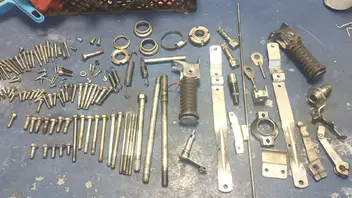

Ich möchte nichts schicken. Mich würden nur die Kosten interessieren.
Oh, ich verstehe. Bei uns kostet das Verzinken eines solchen Kits etwa 30 Euro.

Glückwunsch sowas geht bei uns nicht. Da ist (abgesehen von Originalschrauben) neu kaufen schon teuerer.
Kann man denn bei euch noch kadmieren oder ist das auch nur moch der Luftfahrt vorbehalten? Die Schrauben wurden ja früher nicht verzinkt sondern kadmiert.
Beim Modell S53 wurden die Werkshalterungen verzinkt. Ich gehe davon aus, dass das Cadmium in Europa 1995 aufgrund der Umweltagenda bereits verboten war. Es gibt Schwierigkeiten mit dem Cadmium, aber ich weiß, wo wir es tun können.
(Foto, bevor ich die Teile an die galvanische Werkstatt weitergab)
Nicht unbedingt. Es gibt als galvanische Verzinkung: blau verzinken ( sieht silber aus ), schwarz verzinken ( Farbe ist klar ) und gelb verzinken ( ist auf Chrom 6 Basis, hält am besten und leider nicht mehr erlaubt ). Meine Galvanikbude hat noch Restbestände. Wenn die aufgebraucht sind, dann gibt es kein gelb verzinken mehr. Kadmieren- die Beschichtung sieht nach einer Wärmebehandlungs Aktivierung mehr nach " Silber " aus ( Luftfahrt ).
Haben Sie in Ihrem Land auch Gelbzinken verboten?! Obwohl es nicht verwunderlich ist, wird es wegen der grünen Agenda bald verboten, Kühe zu züchten... In Russland kann gelbes Zink noch ohne Probleme hergestellt werden.
Das ist EU weit so. In Deutschland bestimmt ja die EU. Der gute und haltbare Zink- Chromat-Primer ist auch EU weit verboten und wurde durch den Zink-Phosphat-Primer ersetzt. Ausnahme ist in der Luftfahrt. Dort ist noch alles toxische per Sondergenehmigung erlaubt.
In Deutschland wird immernoch legal gelb verzinkt. Soweit ich weiß, ist nur das Chromatieren nicht mehr erlaubt. Es gibt aber noch das gelb Passivieren.
Nur noch Rest-Bestände zum gelb verzinken lt. meinen Galvanikmeister. Das gelb verzinken ist auf Chrom 6 Basis ( nicht mehr erlaubt, Restbestände können noch verbraucht werden ). Chromatieren kann man auch auf Chrom 3 Basis ( farblos oder bläulich), dass ist bis jetzt noch erlaubt und dient als Chrom 6 Ersatz.

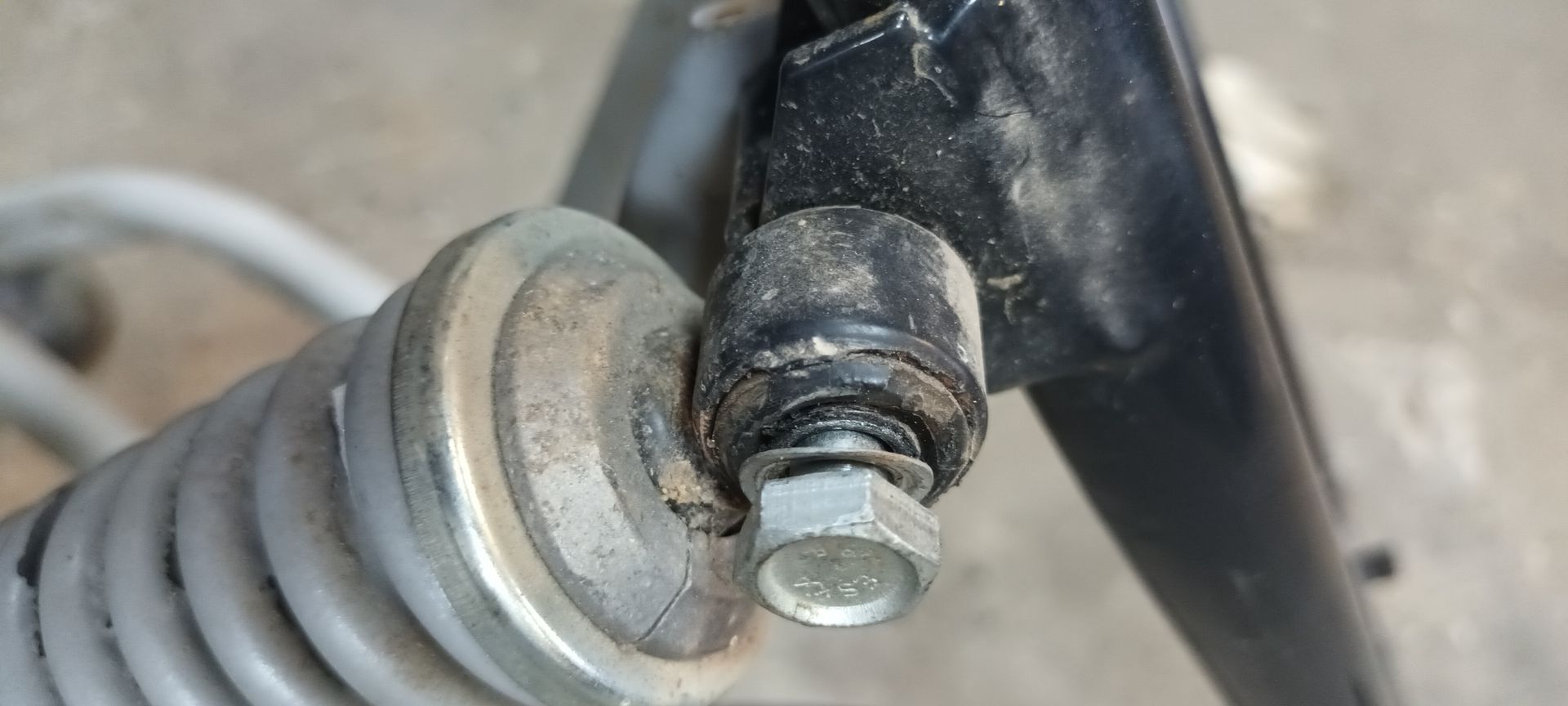

Hallo! Sagen Sie mir bitte, wie viel es notwendig ist, die Feder der hinteren Stoßdämpfer festzuziehen?
