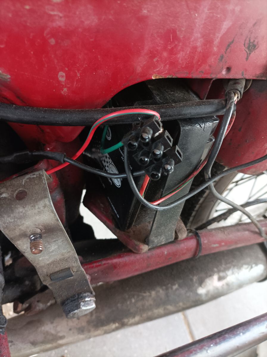

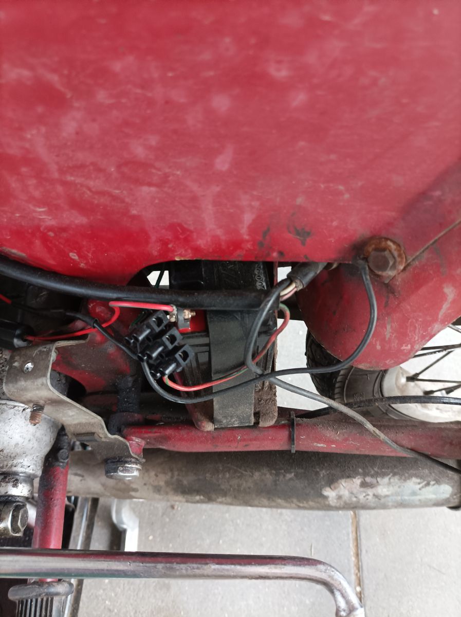

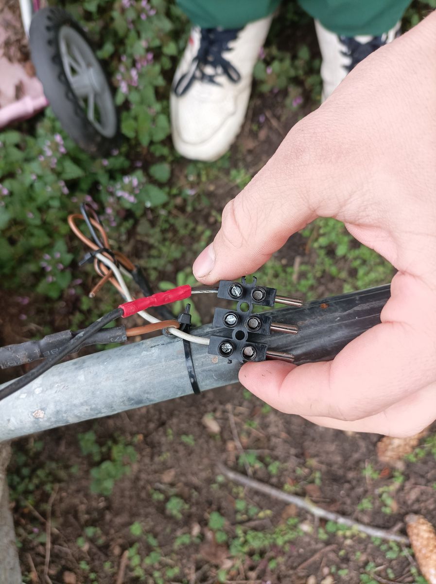

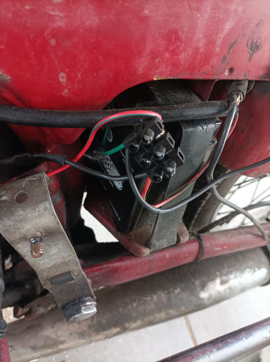

  • Okey ja langsam kapier ich wie du meinst
    Aber jetzt noch eine ganz andere Lösung
    Wenn man am Rücklicht vom Moped einen Flachsteckhülse Verteiler nimmt und die an die Klemmen am Moped Rücklicht anklemmt und von dem Verteiler einen kabelstrang unter die Sitzbank legt und dann die Kabel an einen Steckverbinder anklemmt.
    Am Anhänger dann natürlich das Gegenteil vom Verbindet auch anschließt.
    Im Anhang den Stecker vom Rücklicht
  • Ja, das müsste funktionieren. Wäre ja auch eine bessere Idee, weil das Licht vom Hänger dann parallel zum Licht vom Moped ist. Und wenn die Zündung, bzw. das Licht am Moped aus ist, ist es auch automatisch am Anhänger aus.
  • Genau das gleiche habe ich mir auch gedacht
    Mann müsste lediglich den Kabelstrang unter dem Schutzblech wieder zurück führen und dann in die Sitzbank die Steckverbinder zusammen stecken
    Ich bin aber kein Elektriker also ich würde das einfach mal ausprobieren 🙈
