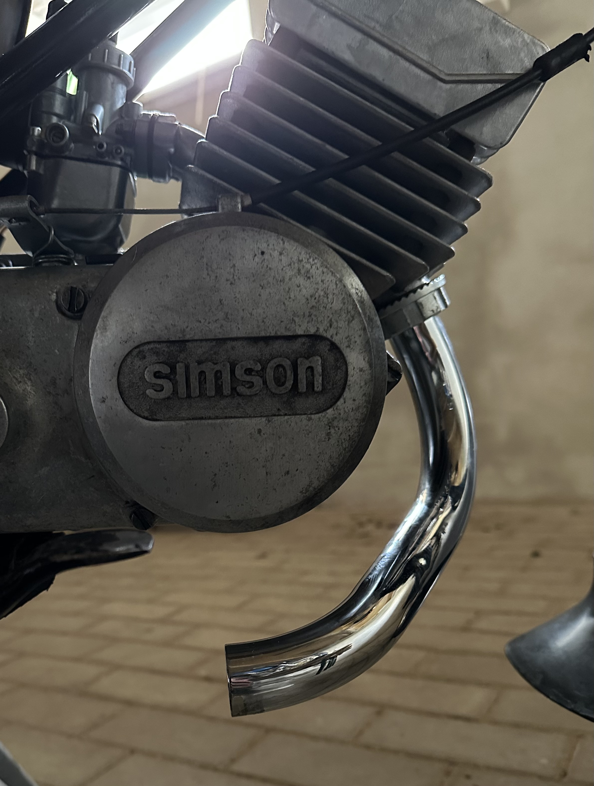

Ich habe den 2,5+ Auspuff jetzt auch und frage mich ob es bei euch auch so ist , das der Schalldämpfereinsatz in der Endtüte so schräg zusammengeschweißt ist ?
Nächstes Problem , schiebe ich den Auspuff auf den Krümmer ( den ich zuerst festgezogen habe ) fehlen hinten ca 7-8cm in der Höhe ) , man kann ihn nur mit Gewalt hinten hochdrücken, was ja nicht funktioniert da es dann vorn undicht wird und unter Spannung ist. Der Krümmer müsste höher gebogen sein. Mein DDR Auspuffkrümmer passt problemlos.
Ja leider ist auch bei mir so gewesen.
Das kann doch nicht sein bei einen Auspuff für 149 Euro.
der Schalldämpfereinsatz sieht bei meinem SaMo Auspuff ebenfalls so bescheiden aus. Montiert habe ich die Anlage noch nicht. Wenn ich hier die Bilder sehe... Sprachlos!
Wäre schön wenn SaMo o. SaMo Tech mal Stellung bezieht was da beim Endkunden ankommt.
Grüße -
Okay also scheint es schonmal gleich zu sein , diesen Einsatz könnte man ja mit eigenen Mitteln noch gerade richten. Aber mit den Krümmer das ist richtig doof.
Auf den Preis der Anlage bezogen ist der mitgelieferte Dämpfereinsatz optisch nicht so schön, technisch hat es ja keine Auswirkungen.
Zwei Schalldämpfereinsätze die ich vor kurzem separat bei Sachsenmoped bestellt hatte waren dagegen vernünftig gerade verschweißt.
Grüße -
Ich bin mal gespannt ob bei dir der Krümmer passt.
Ich habe mir letztens den AOA4.5 Krümmer gekauft. Der war auch eine absolute Katastrophe. Von der Biegung her ähnlich wie hier gezeigt. Auspuff hing unten viel zu weit runter und der angeschweißte Flansch (mehr oder weniger eine Unterlegscheibe) war schief angeschweißt, unrund und uneben. Alles Sachen die man richten kann bei ein paar Bier Aber trotzdem unschön

Was die extra kurze Krümmer betrifft. Diese sind auf die Kotzgrenze gekürzt. Ich war mal so nett und auf Samstag für euch extra den Krümmer auf die Messmaschine genommen um mal die Zahlen genauer zu nennen. Da sieht man das wir ca. 10mm gerade Stück (Koordinate X 9,5mm) haben wo man den Auspuff spannen kann.
Schiebt man den Auspuff weiter, schiebt man es über den Radius, der Auspuff fängt an, logischerweise weiter nach unten zu zeigen.
Das ist leider ein Kompromiss, was man angehen muss bei der Länge. Gern können wir es schauen, ob man da ein Update machen kann. Da man eine minimale Länge an dem Zwischenstück (zwischen die beide Biegeradien) braucht, um die zweite Biegung zu machen. Eventuell müsste man der Flansch oben minimal anders anschweißen. Da kommen wir aber zu einem Punkt, warum man da solche Reklas mit Vorsicht nehmen muss:
Auf dem Markt gibt es zig verschiedene Motorgehäuse und Zylinder, viel davon nachgearbeitet. Zustand vom Rahmen und generell von der Motorhalterung? Das sind alle Faktoren, die zum Schluss dazu führen können, dass manche Kunden zufrieden, manche unzufrieden sind. Es nimmt niemand die Möglichkeit die Sache zu reklamieren, kostenfrei zurücksenden und das Geld erstattet zu bekommen.
Das ist übrigens die 3. Neuauflegung von diesen Krümmer. Man kann von uns denken was man möchte, aber so dumm und kurzsichtig sind wir nicht, dass wir ein Produkt was bewusst schlecht ist, nach 12 Monaten unverändert 3.mal neu anfertigenDas Kritik und Problem (was für uns halt einfach so in diesem Form kein Problem darstellte und augenscheinlich auch für die meiste Kunden nicht), wird aber wie gesagt dankend akzeptiert und definitiv angegangen und ausgewertet, ob da noch einmal nachgebessert werden kann.
PS: baut ihr den Auspuff ein, fährt damit und diese kleine Unannehmlichkeiten werden sofort verdampfen. Alternativ nimmt ihr es mit Kalottenkrümmer, da hat man vom Haus aus mehr Spielraum.

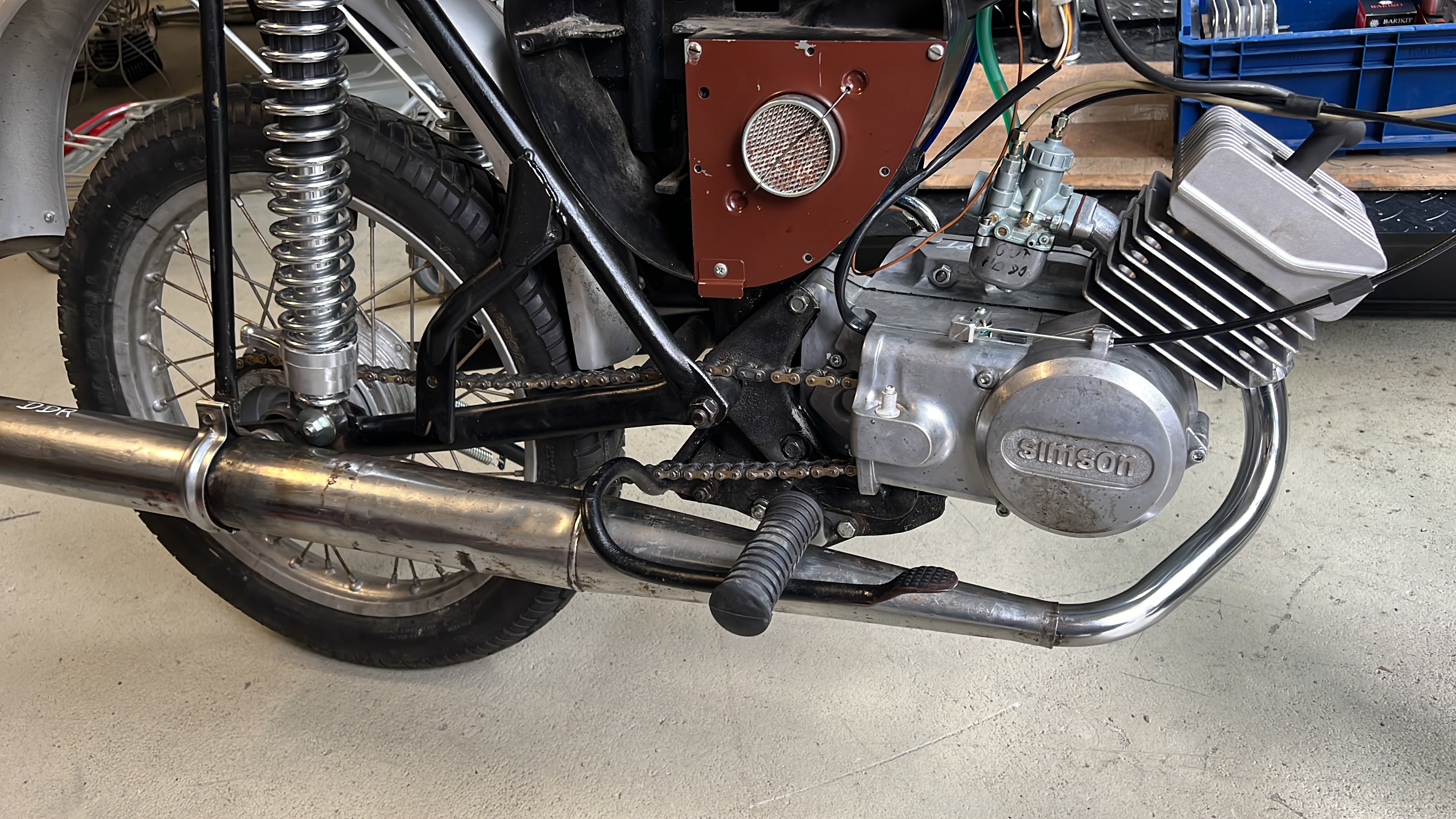

Ist ja schön, dass ihr eure exakt gebogenen Krümmer an einem Moped mit hängendem Motor testet. Ebenso das eine Moped mit Kalotte...Da reichen schon eins,zwei Grad am Zylinder und ihr verfälscht die Ausgangshöhe zum Pott.
Na das ist aber jetzt ein Witz? Macht mal das motorlager neu bei dem moped ohne kettenschläuche und probiert den Krümmer nochmal. Wird nicht passen
Wo hängt der Motor? Oder meinst du die 390mm Stoßdämpfer?
bzw: Oder meinst du das Straßenmoped oder die Orimoped mit blaue Felgen!?
Das moped mit dem braunen luftfilter blech. Der vergaser ist viel zu weit weg vom herzkasten.
