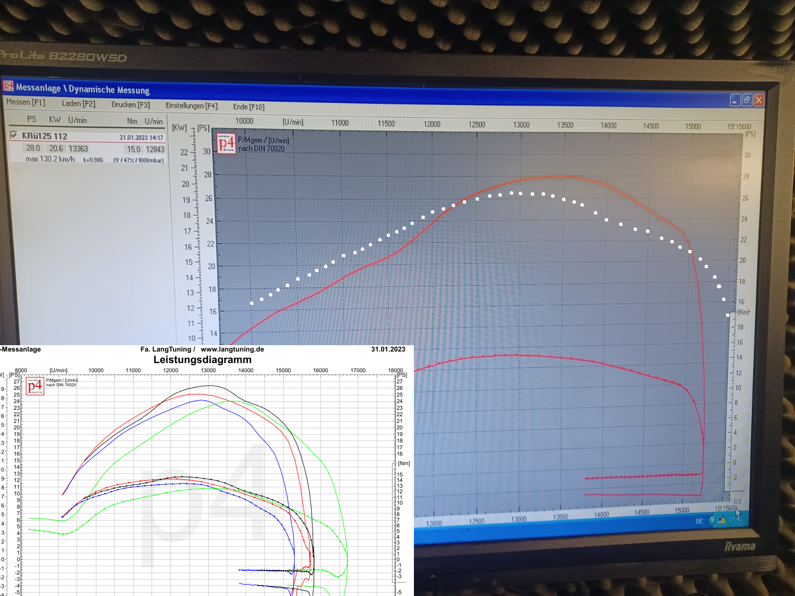

Reeeespekt!
Erstmal geil das Ihr eure Sachen hier rein stellt, das ist immer sehr interessant. Am meisten hat mich der M53 erregt, da war mal jemand sehr konsequent in der Umsetzung. Schade das der Motor nicht abgeliefert hat. 3 Vergaser an einem Motor fand ich auch sexy, nicht reden...einfach mal machen.
Ich habe mal meine Kurve in eurer Diagramm gemalt um es zu vergleichen, das wäre echt spannend geworden.
Das ist schön, dass dir das gefällt
Ich nehme mal an, dass deine eingemalte Kurve eine vom Tuba mit Zündkurve ist. Die dargestellte Kurve war (zugegeben die beste von uns) allerdings ohne Zündkurve mit recht langweiligen 15° ZZP. Der Motor hat mit Zündkurve obenraus knapp die 17k gesehen- was wir aufgrund der extremen Kolbengeschwindigkeit nicht so gerne- bzw. nur wenige male so durchgezogen haben.
