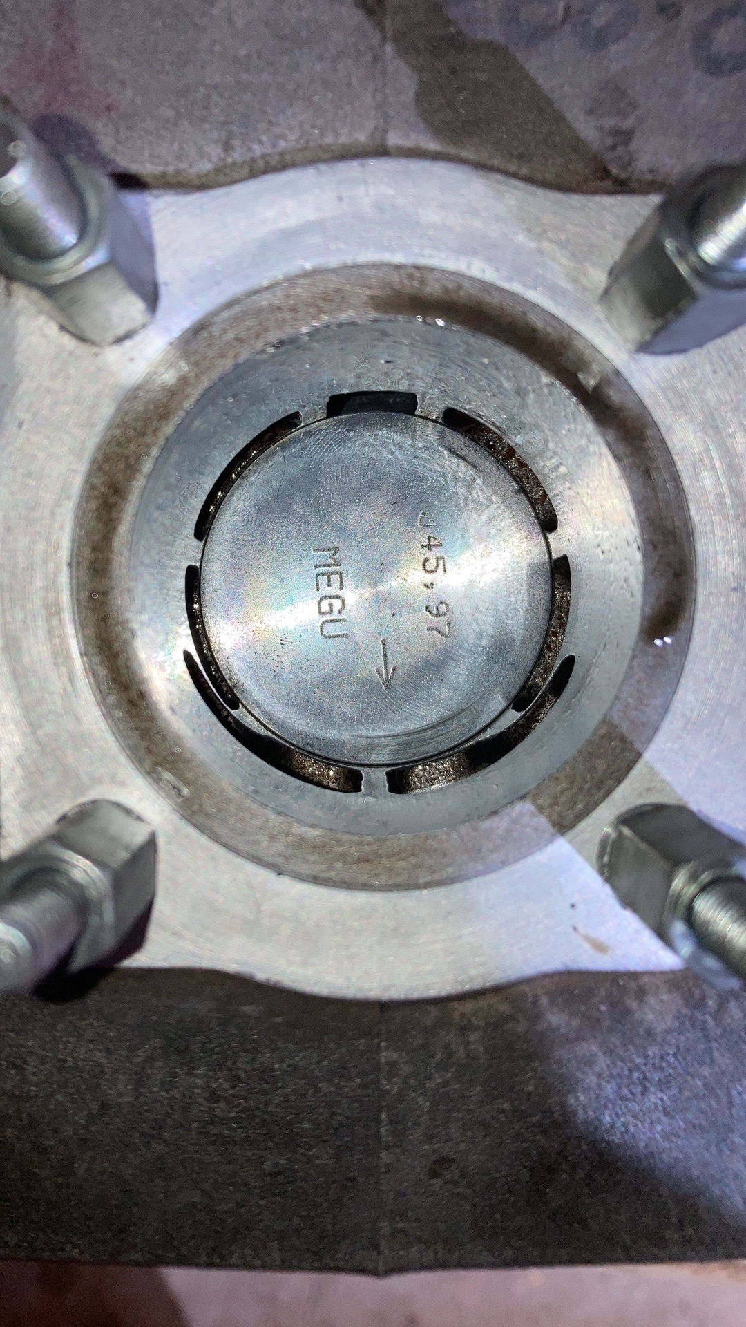

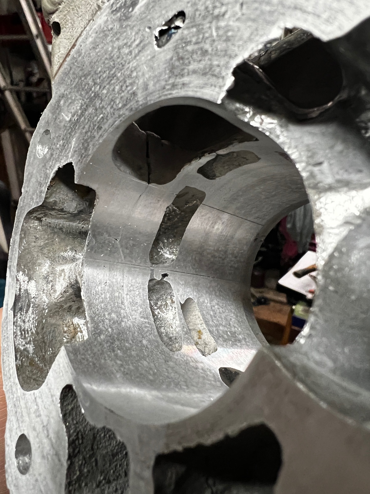

Kurz dazu noch warum den Zylinder leider sein Potential entfalten konnte. In der Woche vor der Tunerbattle Woche, habe ich Leider den ganzen Motor erstmal zerstört. Durch ein Wahrscheinliches setzen der Buchse, schlug der Kolben am Kopf an, zerbrach und zerriss somit die Ganze Buchse, verbog die Kurbelwelle usw. Trotzdessen wurde ich dazu ermutigt das ganze noch nicht aufzugeben. Somit zog ich am nächsten Tag noch eine neue Buchse ein und der Zylinder ging wieder zum schleifen. Leider schaffte ich es erst am Freitag Nachmittag somit einen Tag vor dem Tunerbattle den Motor sinnvoll zu reaktivieren. Leider fehlte mir dann die Zeit den Motor abzustimmen, eine Zündkurve zu erstellen, einen Auspuff zu testen, geschweige die Auslasssteuerung in Betrieb zu nehmen.

Moin na klar als Basis Bzw Rohling habe ich eine kaputten pz 60 ccm nicasiler genommen der ausgedreht wurde dann habe ich eine neue Buchse eingesetzt diesmal grauguss und hab dann alle Kanäle aus dem vollen gefräst vorher natürlich Maße genommen und den Rest berechnet ,allerdings hab ich die Buchse vorher nicht vorgefräst sonder die volle Buchse ohne Kanäle eingesetzt und dann im Zylinder die Durchbrüche gemacht um mögliches verdrehen uder verrutschen beim einsetzen zu vermeiden

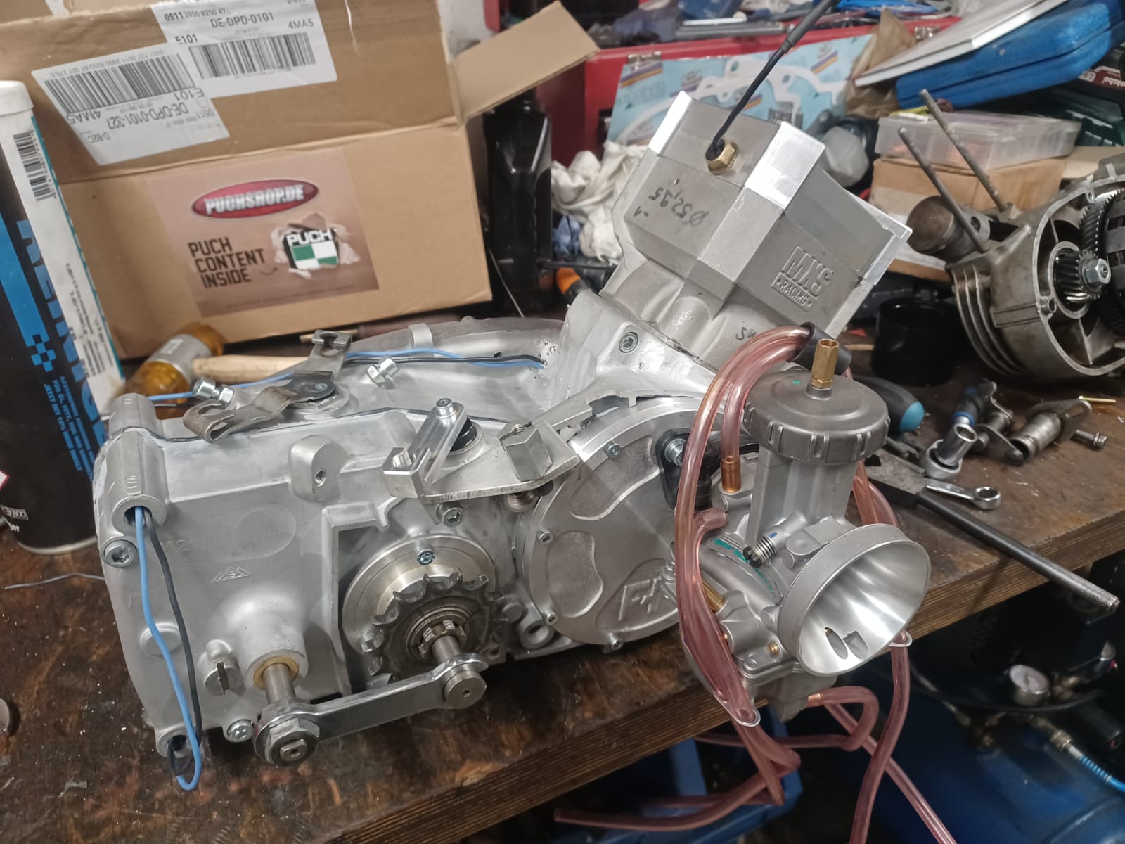

Na dann werde ich unseren Motor auch mal vorstellen. Leider war dieser ja kurz vor dem Battle unrettbar (zumindest für so kurze zeit) zerflogen. Um das Reglement richtig auszunutzen haben wir einen (ursprünglich) M53 Motor genutzt. Dieser wurde umgebaut auf Drehschieber Einlass an bekannter Position mit einer Eigenbaukurbelwelle.
Hub 47,05mm; Pleullänge 105mm
Als Kupplung nutzten wir am Anfang die neu gebaute vom Vinni. Dazu werde ich demnächst nochmal was in Vinni seinem Thema schreiben. Die Druckplatte ist gut, konnte aber das Drehmoment des Motors leider nicht sicher übertragen- trotz stärkerer Kupplungsfedern. Wir mussten leider auf eine S51 Kupplung mit 5 Lamellen und 1,6er TF umsteigen. Das Getriebe ist ein 6 Gang DDR Renngetriebe aus dem Straßenrennsport. Wir nutzen dieses, weil das wesentlich stabiler als ein standard M53/M54 Getriebe ist. Hier noch paar Bilder...
Ps. Das sieht etwas wild aus, das passiert wenn zwei Schrauber Zeitgleich am Motor werkeln😅
Beeindruckend!
kannst du evtl die Kupplungsseite des Motors zeigen? Mich würde interessieren wie das mit der Schaltmechanik gelöst wurde.
Ein solches Getriebe ist sicherlich auch mit Goldstaub zu vergleichen, oder?

Ich würde behaupten ihr habt das Wort Qualität grade auf n anderes Level gehoben ,extrem schade das es nicht zu sehen war
Sehe ich das richtig, das da 2 Kabel aus der Kupplungsseite kommen?
Habt ihr die Zündung Kupplungsseitig platziert?
Und der Zylinder ist ein gebuchster 90er, oder?
