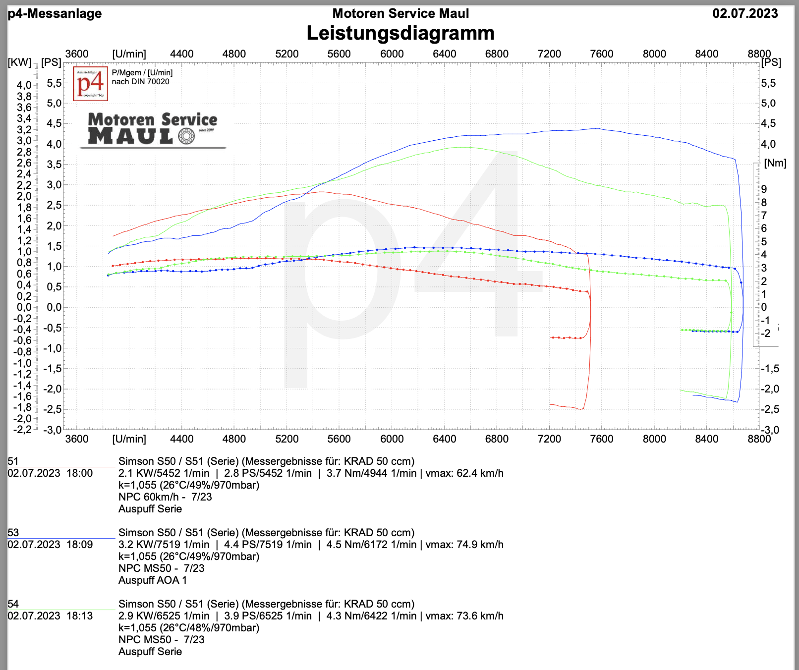

Die Unterschiede in den Klimawerten spielen keine wesentliche Rolle, weil die Kurve ja nach DIN korrigiert ist.
Die Messung im 2. Gang macht mich aber schon stutzig. Zumindest wenn man als Gewerbetreibender die Kurve als Basis nimmt, um gegen die Zylinder der Mitbewerber zu sticheln. Ich mein, um eine vernünftige Beschleunigungszeit im 2. Gang zu haben, brauchst du schon eine ganzschöne Walze (Massenträgheit).
