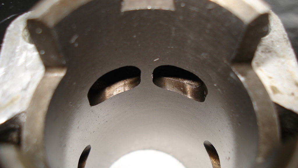

Selbst die letzten Serienzylinder hatten einen Steg im Einlass. Das kippen des Kolbens in das Einlassfenster ist der Hauptverschleißgrund des Kolbens und der Laufbahn.
Welcher Serienzylinder soll das sein?
Das ist doch Blödsinn. Das Sehnenmaß des Serienauslasses ist so klein, dass es da nicht zu kippneigungen kommt.
Erst der MS50 Zylinder hatte einen breiteren Auslass, dass es für die Langlebigkeit sinnvoll erschien einen Steg in den Einlass zu integrieren.
Letzter Serienzylinder ist der 3,3 PS Zylinder (50km/h) und der hat keinen Steg.
Der einzigste der eine Steg hat ist der MS50 Zylinder (5,1PS) und den soll als beschichteter auch geben.
und wodurch soll nun die Ringbrüche bei diesen Zylinder schon vorprogrammiert sein ?
Der MS50 Einlass ist dafür wieder breiter, also außen weniger geführt.
Der einzigste der eine Steg hat ist der MS50 Zylinder (5,1PS) und den soll als beschichteter auch geben.und wodurch soll nun die Ringbrüche bei diesen Zylinder schon vorprogrammiert sein ?
Die letzten Simson Modelle 050 SC/TS gab es auch mit geteilten Einlass. Falls man die Steg vom Einlass am MS50 Zylinder wegrechnet, dann ist der Einlass so breit wie Serie. Wird wohl gemacht worden sein, wegen den 1-Ring Kolben zwecks verbesserter Führung ?!
Die letzten Simson Modelle 050 SC/TS gab es auch mit geteilten Einlass. Falls man die Steg vom Einlass am MS50 Zylinder wegrechnet, dann ist der Einlass so breit wie Serie. Wird wohl gemacht worden sein, wegen den 1-Ring Kolben zwecks verbesserter Führung ?! Die neuen beschichteten MS50 Zylinder sollen wohl auch einen geteilten Einlass haben. Der Preis stand auch schon in einem Shop. Ca. 145€.
Als KKR mit 3,3 PS und 45km/h hatte ?
De hatten den bekannten S53 50km/h Zylinder.
Stichwort MS50 in 1 Ring Kolben,
der bekommt ein Laufspiel von 0,04mm.
Einlass Simson 050 SC Zylinder, Baujahr 2003.
