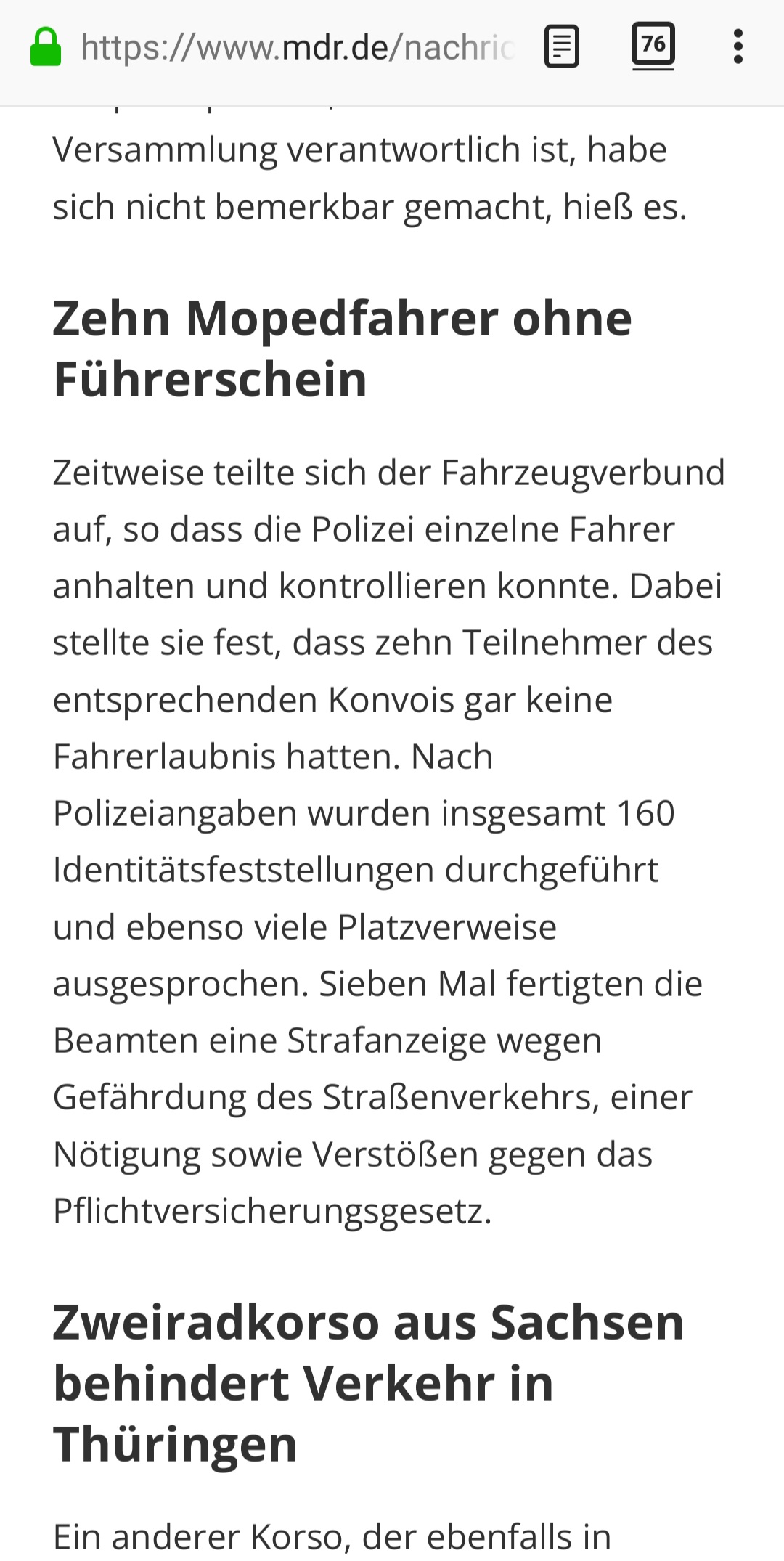

  • Bei der letzten Ausfahrt im Herbst, die ich mitgemacht habe waren bei uns nur Bekloppte am Start. Hatte meine Kleinste auf der Schwalbe mit und etliche Deppen mussten das Feld immer wieder vorbei lassen nur um es immer wieder zu überholen und dabei alle riskant zu schneiden.
    Bin dann eher nach Haus abgebogen, weil mir das mit der Kleinen zu gefährlich war, kurz danach ham se die ganzen Kloppis mit ihren Tuningmopeds hopps genommen, wie ich erfuhr... [emoji23][emoji23][emoji23]
